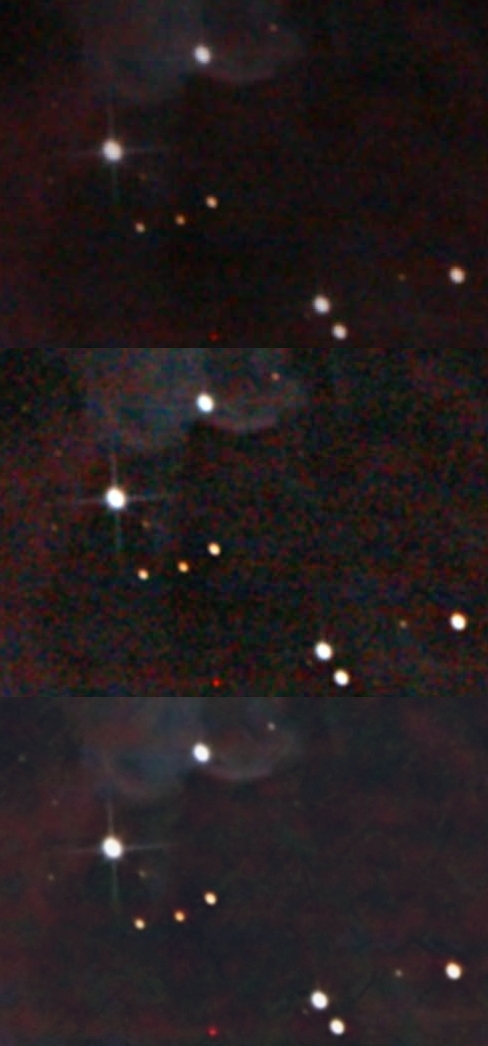

J'ai repris l'image avec Neat image, la je suis surpris des détails qui sortent dans les parties bruitées.
http://siegfried.bauer.free.fr/m42_2006-12-27_10x30s_ddp_blk_asn_ond_PSH_filtered_w.jpg
Pour mieux visualiser la différence j'ai compilé une planche avec une extraction d'une zone sombre et bruitée, correspondant à chacun des 3 traitements.
Concernant les détails de l'image, la balance entre le gain par ondelettes et la perte par suppression de bruit penche en faveur des détails obtenus, et tous ca en diminuant le bruit.

Intéressant mais attention a Neat Image...il lui arrive d'inventer des détails qui n'existent pas du tout.
Luc
Belle mise en garde, ca manquais dans mon sujet.
Je ne suis pas étonné, avec tous ce bruit en sortir des sciences exactes ce serais fabuleux. Mieux vaut avoir des images moins bruitées. Néanmoins, ca fait une photo bien plus propre et les nuances à l'origine bruités me semblent pas mal exploité. J’ai vu avec d’autres essais qu’il y a des limites et les détails très fins se perdent vite dans l’interprétation moyenne. :confused:
