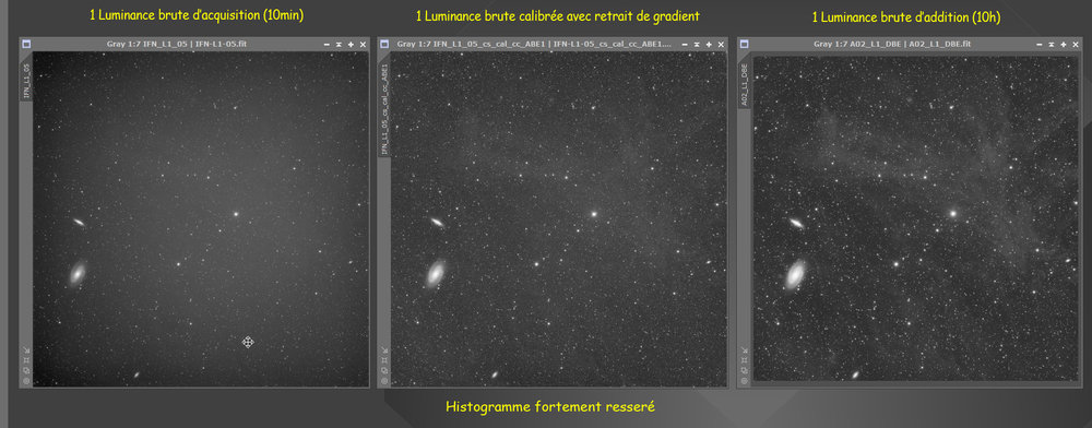

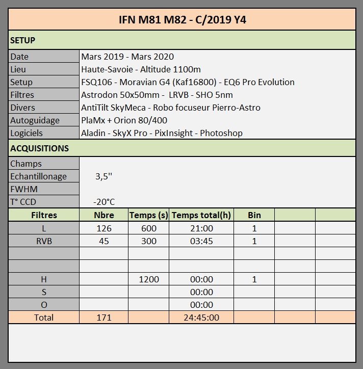

Les données d'acquisitions :
Pour se faire une idée des brutes :

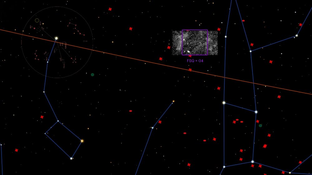

Localisation et champs :

Aucune donnée relative aux acquisitions avec filtres SHO ds le tableau ?
Parce que tout simplement pas d'acquisition en SHO.
Pour ce genre d'objet il faut juste shooter en LRVB

Petite question traitement: comment fais-tu pour ne pas abimer l'IFN lors de l'extraction de gradient dans Pixinsight? ou dit autrement, comment gères tu le placement des repères du DBE?
merci!
Il y a 5 heures, Idir a dit :
@Vlaams59
STP comment tu fais pour afficher la vignette d'astrobin ?
Salut idir pour afficher la vignette astrobin dans un topic ou post ; sur ton image astrobin tu vas sur partager,une fenêtre va s'afficher dans  type de partage tu met : Forum  ; ensuite dans taille image : full
et pour finir tu fait un copier du lien a droite dans le petit encadré cela doit commencer par : [URL=https://astrob.in/ etc....
et tu fait un coller dans ton post.
Le 19/04/2020 à 14:26, Zaccar_spirit a dit :
Merci Zaccar-Spirit,
J'ai vraiment pas de recette, j'en place un peu partout tout autour, et si ça suffit pas, alors je me rapproche dangereusement des zones où il faut pas trop aller.. 😆
Je fais plein, plein, plein d 'essai....et je garde la meilleure où j'ai pas (ou peu) détruit le signal !
