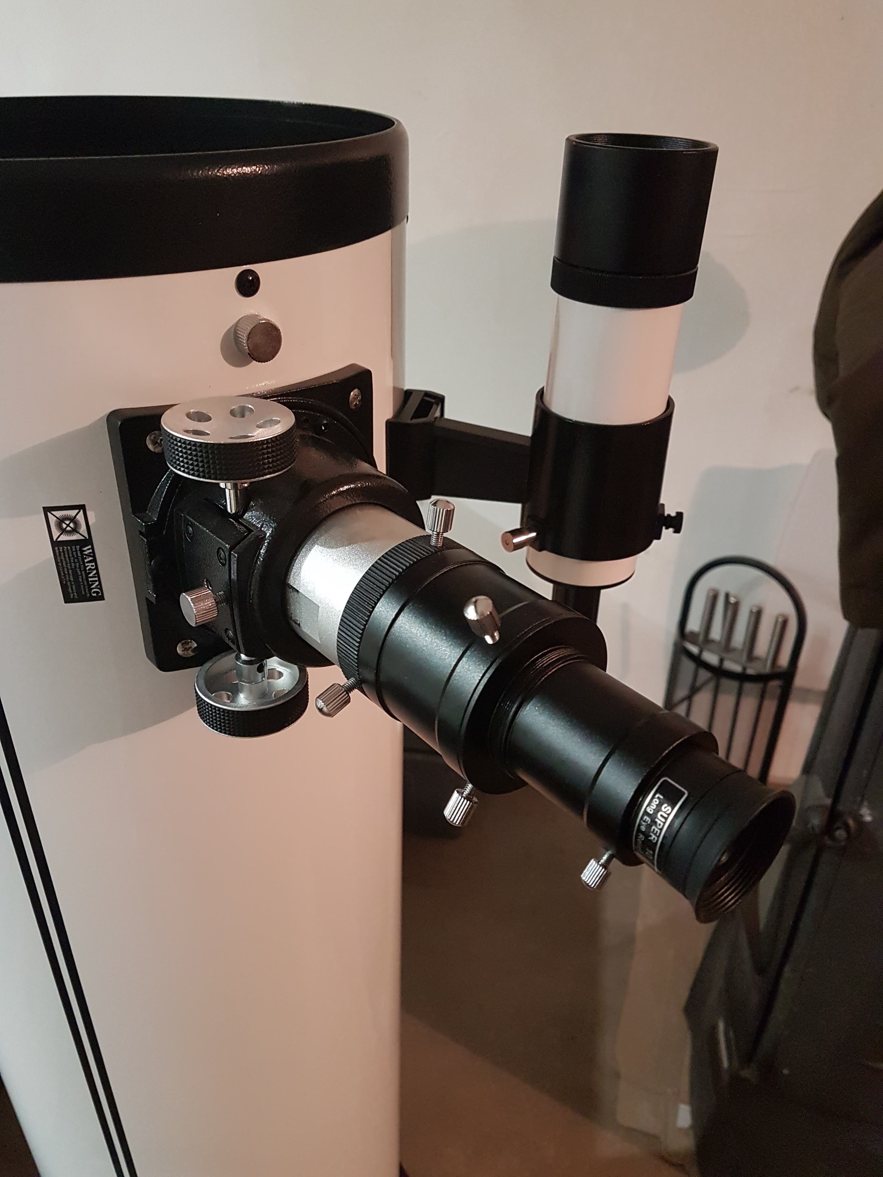

Quel montage as tu effectué sur le porte oculaire ? Tu peux mettre une photo ?
Quand tu tournes les molettes du porte oculaire, est-ce que celui ci se déplace bien d'avant en arrière ?
marque: Perl, en accessoires juste les deux oculaires d'origine un de 10 et de 25mm, quand je déplace les molettes oui cela se déplace bien, voilà le montage en photo, étant 100% débutant je suis un peu perdu 😕
