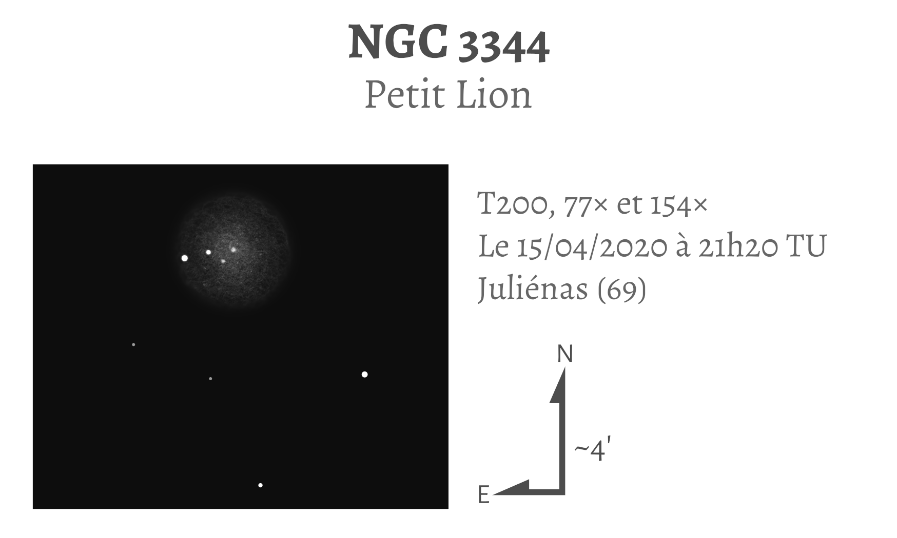

Salut à tous !
Le beau temps persistant, j'ai poursuivi l'exploration de cette discrète constellation du Petit Lion le soir du 15 avril. J'ai bien l'impression, malheureusement, que la météo des jours à venir soit nettement moins avenante.
Page web : https://www.cypouz.com/croa/200415/ngc-3344
Objet : NGC 3344
Type : Gx
Constellation : Petit Lion
AD : 10h 43' 31"
Déc. : +24° 55' 20"
- Date, heure, durée : 15/04/2020, 21:20 TU, 52'
- Lieu, altitude : Juliénas (69), 290 m
- Vent nul, 14 °C
- T1 (mvlonUMi 6,20), P3, S2/77× et S3/154×
- Instrument : Lx90, 203/2000, F/10
Observations :
    77× (champ de 38') et 154× (champ de 17'), H = 65°. Gx circulaire aux limites floues vue VI1, d'un diamètre estimé à 3,5'.
    Un très faible noyau stellaire vu VI5 est entouré d'une couronne circulaire de luminosité L1 graduellement plus brillante vers le centre, de luminosité L3.
Remarques :
    Trois étoiles sont inclues dans le disque de la Gx. La plus brillante, de mV 10,3, est située à proximité de la bordure à 1,6', PA 98, de son centre. La deuxième, de mV 11,8 à 0,9', PA 89, et la troisième, de mV 13,9 à 0,5', PA 139.
    L'étoile la plus faible dessinée est de mV 14,3, située à 4,4', PA 133, du centre de la Gx.

joli dessin !
celle-là aussi je l'ai en stock, je me rappelle même que c'est la fameuse galaxie avec les étoiles à la surface !
Pour mémoire, je l'avais déjà notée aux 10X50 en 2011 :
" Repérage très facile, groupe d’étoiles assez lâche, faibles, semblant nébuleux de prime abord. Puis on devine faiblement une petite lueur floue dans ce groupe, mal définie, faible mais assez évidente avec attention.
Sa petite taille et sa faible luminosité le rend difficile à différencier des autres étoiles peu brillantes très proches.
Un grossissement de 20X au moins serait intéressant."
Vue 2 fois à la 80ED, puis intéressant de voir qu'à la FC-100 j'avais perçu l'étoile de mag 13.9 (pour la mag 9.5 c'était mon estimation)
"Conditions un peu dégradés : air très brumeux et lever proche de la lune presque pleine
31 X : déjà assez bien visible, immédiate, collée au NO d’une étoile de mag 9.5.
Allongée vers le NO, unie et diffuse.
Située dans un astérisme de 6 étoiles régulières en forme de flèche vers E.
92 X : très diffuse, étoile faible entre celle de mag 9.5 et la galaxie.
Formes et limites difficiles, très diaphane.
3ème étoile extrêmement difficile en plus des 2 autres, visible par intermittences rares, décalée vers O."
Et enfin au T300 :
"Observation réalisée au crépuscule
56 X : Au SO d’un grand triangle rectangle de mag 9, on voit immédiatement en VD3 une légère diffusion autour de 3 étoiles de mag 11, 12 et 13 environ (orientées E/O).
La nébulosité part de l’étoile la plus brillante à E et s’étend vers O.
Limites et formes assez difficiles. Assez étendue.
96 X : les 3 étoiles sont en forme d’arc.
La galaxie se précise, plus marquée et étendue en VI1, forme un peu évasée vers O, et peut-être des extensions N et S à ce niveau ?
Condensation ou étoile très faible en VI à O.
Pas vraiment unie, 2-3 niveaux de luminosité.
Intéressante.
170 X : très floue, mais 4ème étoile au S des 3 autres. Le disque galactique est moins marqué.
En fin d’observation, ciel plus sombre : VD2 à 56 X, évidente. MAP acceptable."
