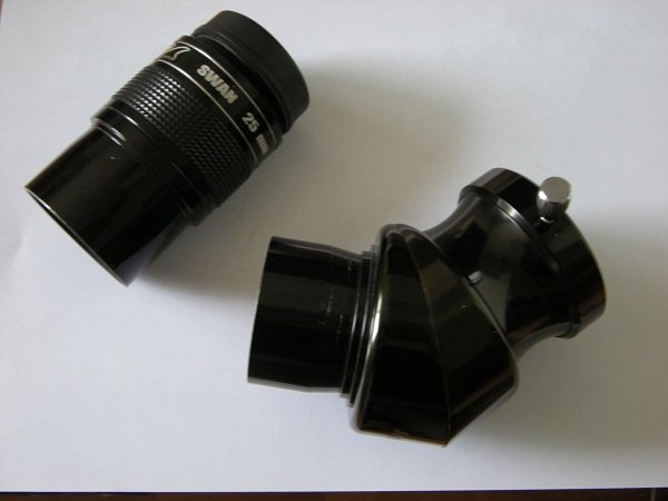

Et avec une lunette, je conseillerais aussi cet accessoire:
(redresseur 2" à 45° et wide scan 25mm WO)
C'est surtout utile de jour, mais bien pratique la nuit sur des objets
pas trop élevés au-dessus de l'horizon.
Au-delà, le RC à 90° reste roi.
