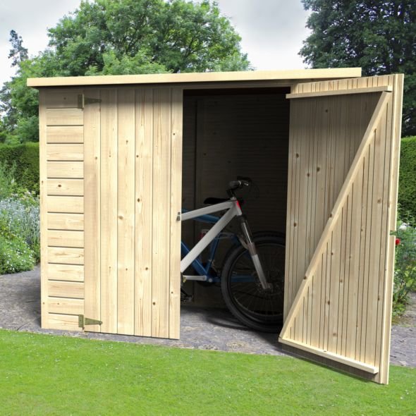

Je me demandais si un abri de jardin pouvait convenir pour stocker un Dobson (base en aggloméré) à proximité de la terrasse, toute l'année et par tout temps (canicules, grand froid, humidité, ...). Si oui, quelles précautions prendre ?
Un truc de ce genre par exemple :
37206-remise-de-jardin-bois-bike-box-188
L'idéal serait un petit retour d'expérience de quelqu'un l'ayant déjà fait 😉.

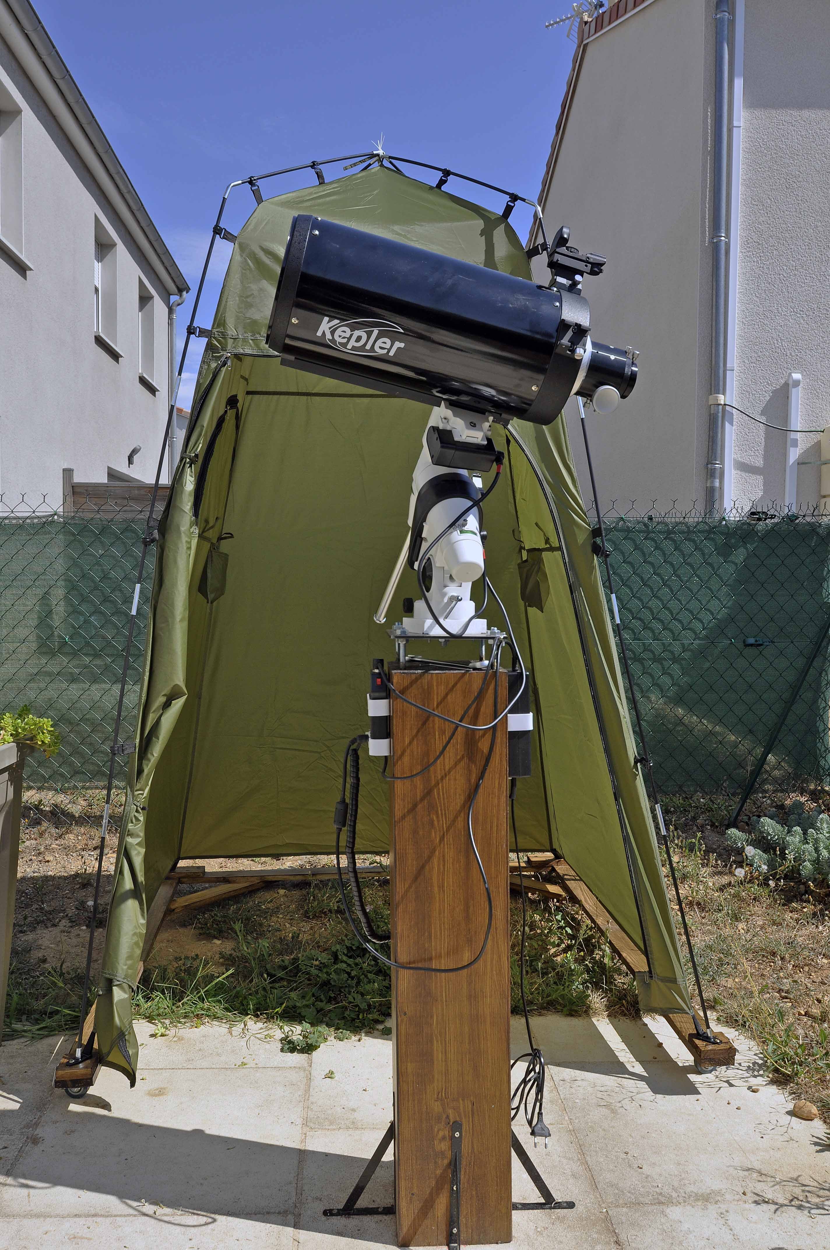

Je suis en train de réfléchir à un abri aussi pour mon dobson et la problématique de l'humidité me tracassait l'esprit. Merci pour l'astuce, surtout qu'il y a un Bricomarché, pas très loin de chez moi.
il y a une heure, VIRGO 26 a dit :
A démonter pour l'hiver, bien entendu

Il y a 17 heures, gehelem a dit :
Hello
Elle me plait bien ta guitoune
Tu as trouvé ça où ?
Chez " la femme à cheval ", plusieurs modèles et prix ; attention : choisir une dont le bas de  la fermeture n'a pas de fermeture éclair.
