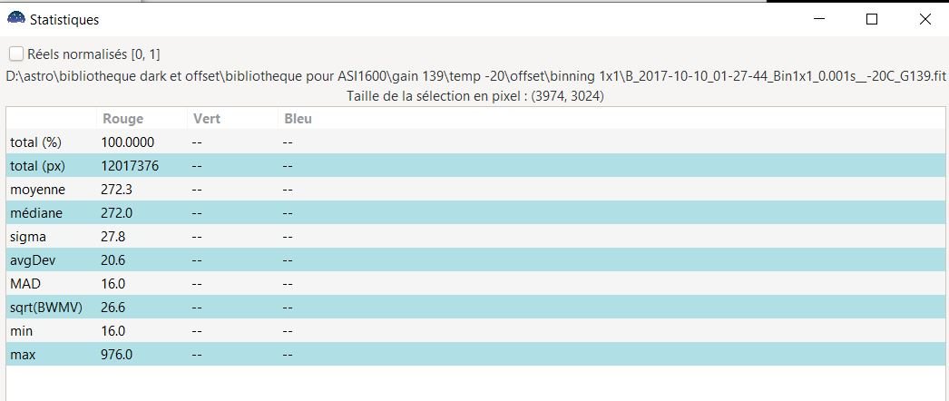

J'essais de comprendre les statistiques sur un offset avec Siril
le signal moyen de l'offset (image unitaire) est de 272 ADU  ce qui voudrait dire que le bruit de flux  (sigma écart type du signal) est théoriquement racine (272)= 16.5
Or dans les statistiques sur presque la totalité de l'image d'offset , sigma =27.8 mais MAD et min à 16. N'y a t'il pas un défaut dans cet offset  ou alors l'offset n'est pas un signal comme les autres.
Sur un dark unitaire le problème est le même : moyenne 338 ADU sigma mesuré 59 pour un MAD et  avgDev proche de 30  alors que selon moi  le bruit de flux devrait être dans ce cas de 18 ?

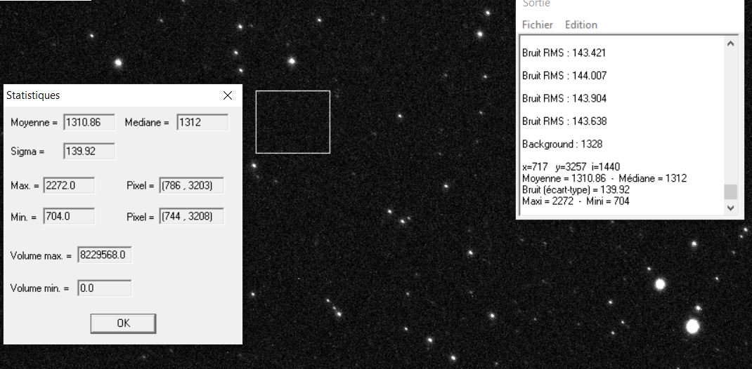

As tu fais des mesures avec Iris ? Notamment au moyen d'un petit fenetrage sur l'image sans inclure pixel chaud ou autre défaut "ponctuel" non représentatif ?
