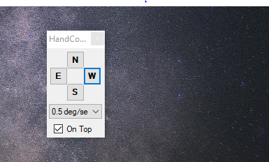

Config CGEM relié au PC via USB de la raquette de commande NexStar
Lors de l'affichage de la petite fenêtre de Hand Control (ASCOM) ci dessous en pièce jointe je peux piloter les directions de la monture avec les différentes vitesses.
MAIS lorsque j'appuie sur une des 4 touches points cardinaux le mouvement se lance à l'impulsion et continue indéfiniment....
Je peux lancer la direction opposée mais alors ça repart sans s’arrêter indéfiniment....
Le seul moyen d'arrêter le mouvement de la monture c'est alors d'intervenir sur la raquette NexStar et de lancer une commande de la direction opposée concernée pour arrêter la monture.
Je précise qu'une fois de temps en temps ce petit pavé à fonctionné correctement et normalement en appuyant sur la touche le télescope se déplace et ensuite il s’arrête.
Normal quoi...
Quelqu'un a t'il une idée, ou déjà eu ce soucis sur cette raquette virtuelle à l'écran?
