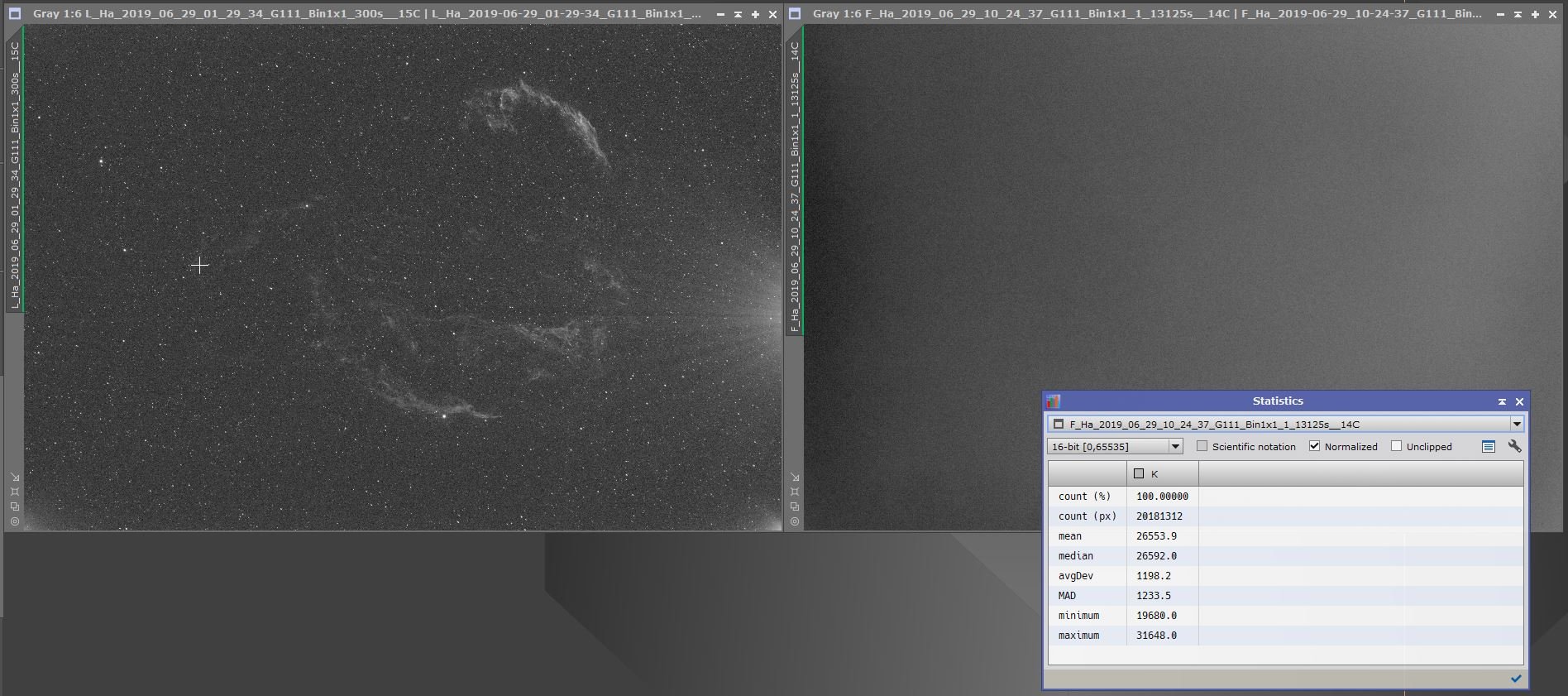

L'objectif le plus ouvert que tu utiliseras avec ta 183 est probablement ton Samyang 135 (le 50 mm, je vois pas trop mais pourquoi pas). Je te conseillerais d'ailleurs de le fermer un peu pour ne pas trop déformer les étoiles en bord de champ, 2 à 4 crans (F/2.8 à F/4). Je l'utilise le plus souvent à F/2.8 et avec des filtres en 31.75 montés le vignetage est corrigé par les flats.
Ça donne ça avec un filtre Ha en 31.75 monté et un Samyang 135 ouvert à 2.8 (une brute, un flat, voir les valeurs mini et maxi). L'ampglow de la 183 est nettement plus pénible que le vignetage...
Un petit crop pour finir et hop, plus de vignetage et plus d'ampglow...

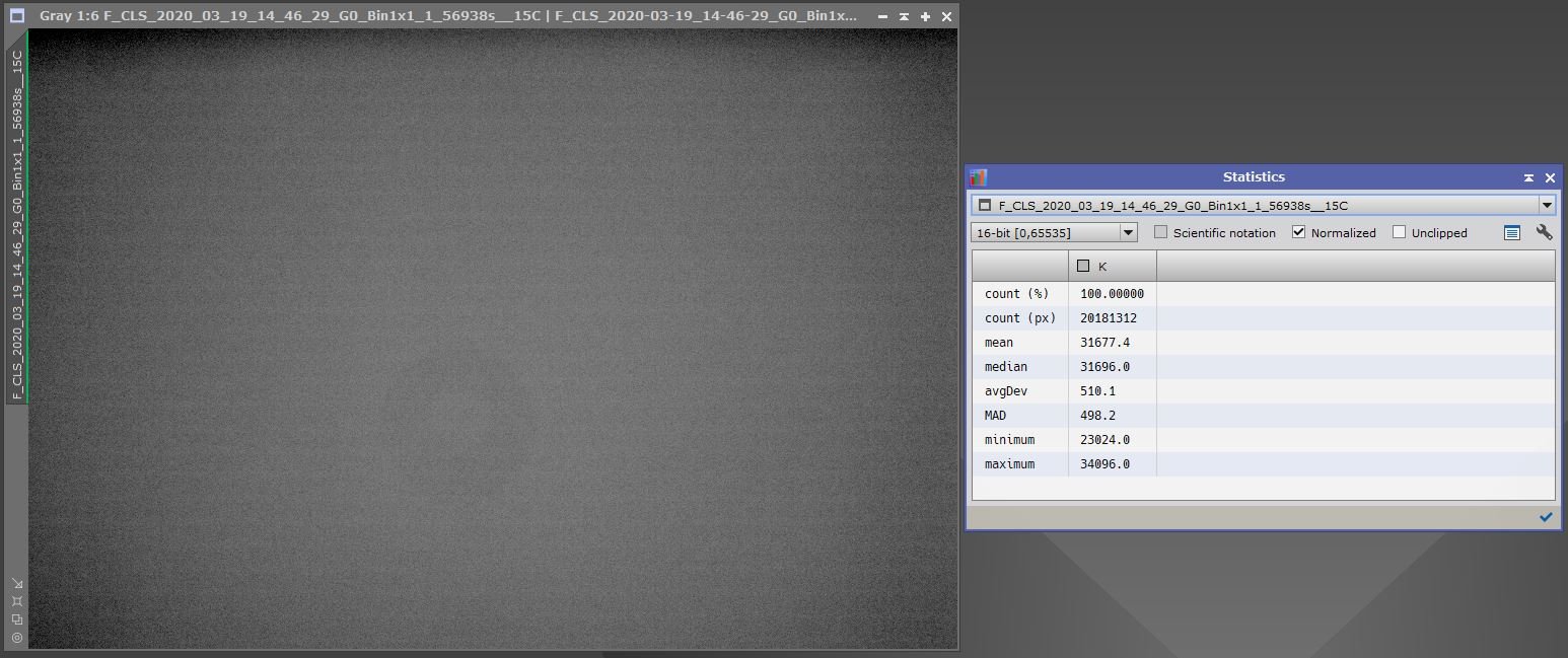

Filtre CLS en 31,75 monté sur un 200/800 + ASI183
Modifié par krotdebouk
Merci, effectivement, un peu de vignetage sur tes images mais ça reste modéré 😉
