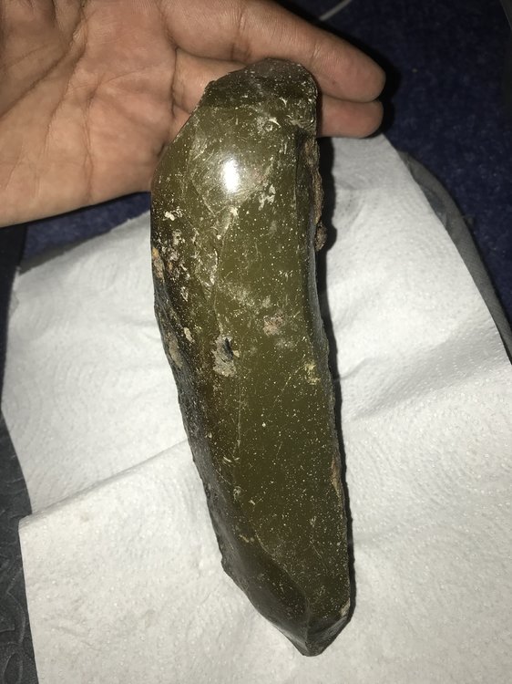

Il y a certaines caractéristiques a savoir :
Croûte extérieure noir - 1 mm épaisseur
Arrêtes émoussées
Modifié par sun

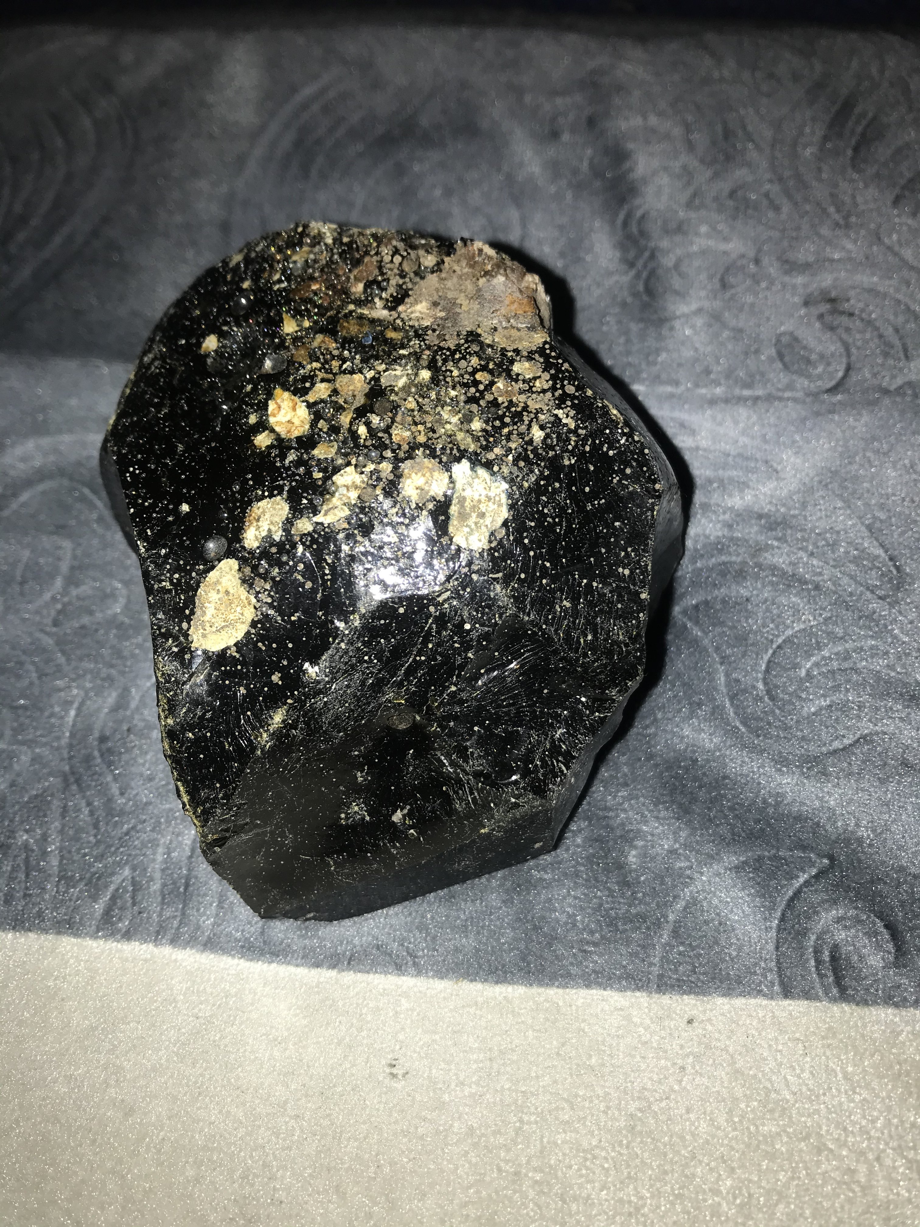

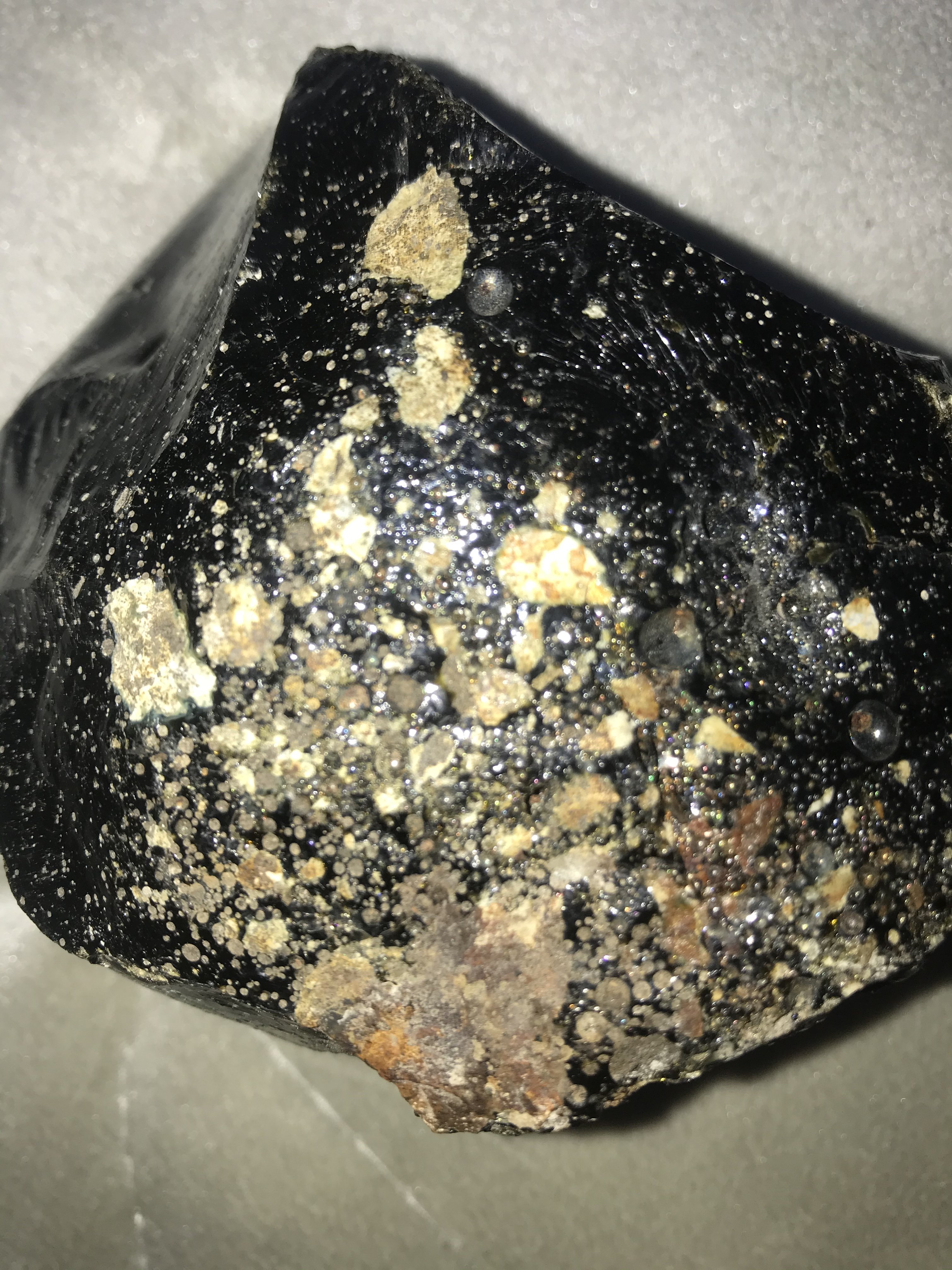

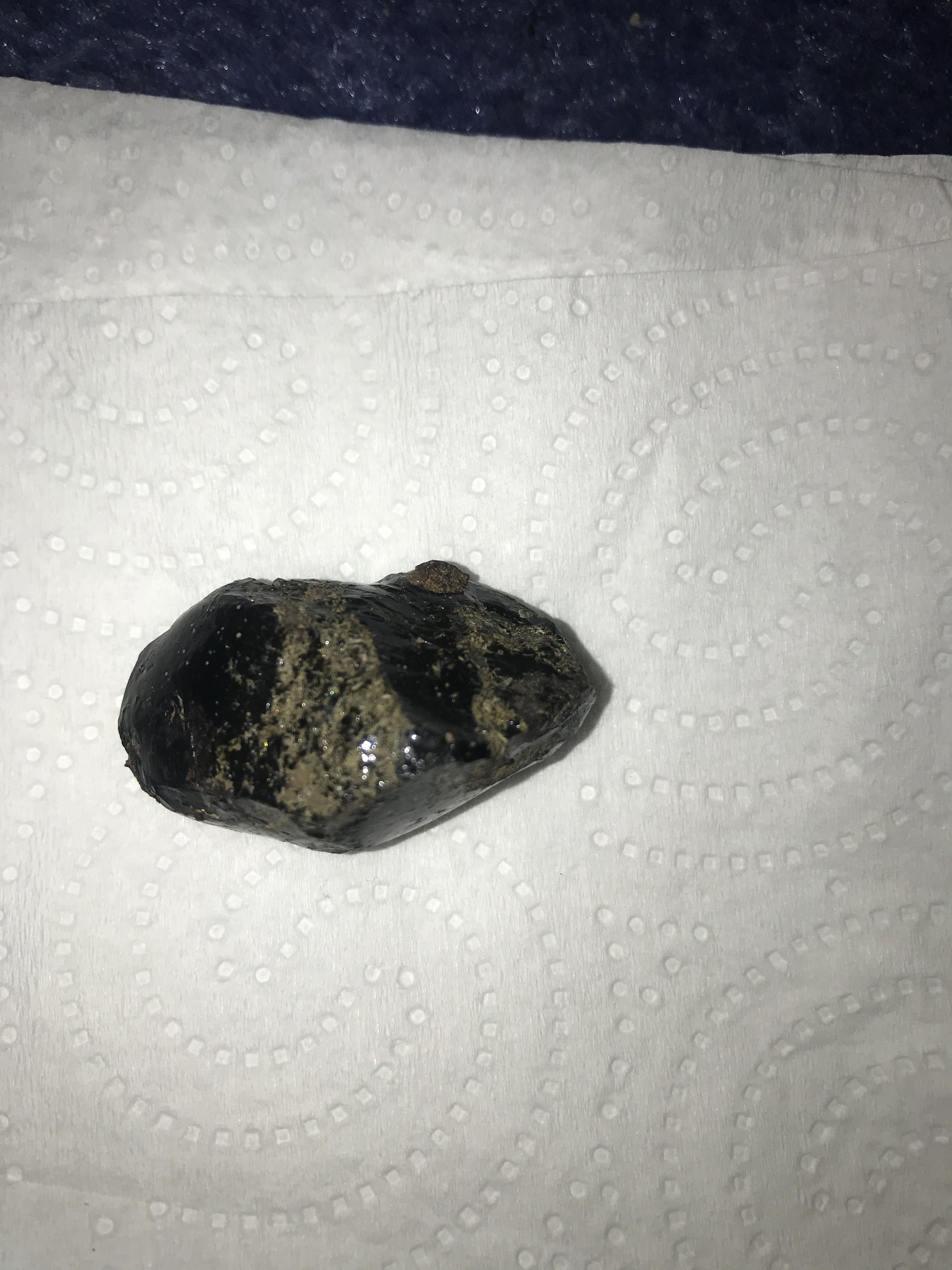

Je vois une cassure conchoïdale, typique des matériaux amorphes, en un mot : c'est, du point de vue structurel, un verre. Les verres naturels sont très rares et en aucun cas d'origine extra-terrestre.
Cela ressemble à du laitier, le reste solidifié des fondants que l'on ajoute aux minerais pour faciliter leur traitement et qui surnage au dessus du métal fondu. Il en est produit en particulier lors de l'élaboration de la fonte, et on en trouve un peu partout car outre que les lieux de production ont été nombreux, ce matériau a souvent été réutilisé comme ballast.
