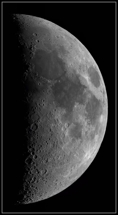

Je vous présente un quartier confiné du 31 Mars 2020. (un beau morceau en 7400x4000 pixels)
Avec le C8 collimaté, Asi290mm, filtre rouge 29.
1579266225_Moon_215731_310320_ZWOASI290MM_Rouge_29_AS_P25_lapl5_ap554_stitchfinale-.thumb.jpg.b8b9d7bdc798bfa110e6496c0036994a.jpg

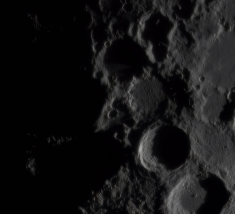

Autre orientation que j'aime bien:
1669820584_Moon_215731_310320_ZWOASI290MM_Rouge_29_AS_P25_lapl5_ap554_stitchfinale-.thumb.jpg.745e978bf9d209d9dfc6915d28d84fc3.jpg
Il me semble qu'on y voit le fameux X lunaire...
