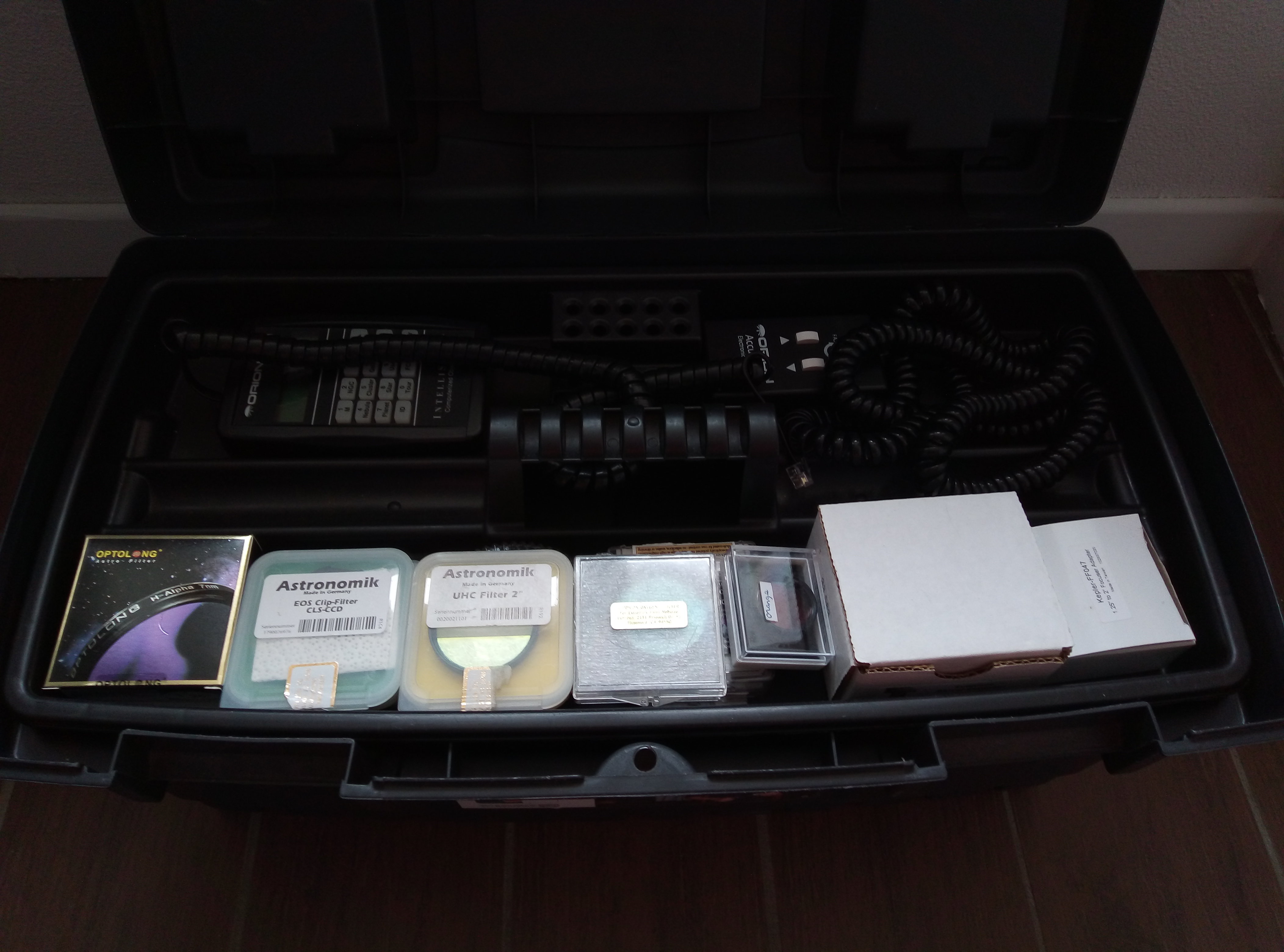

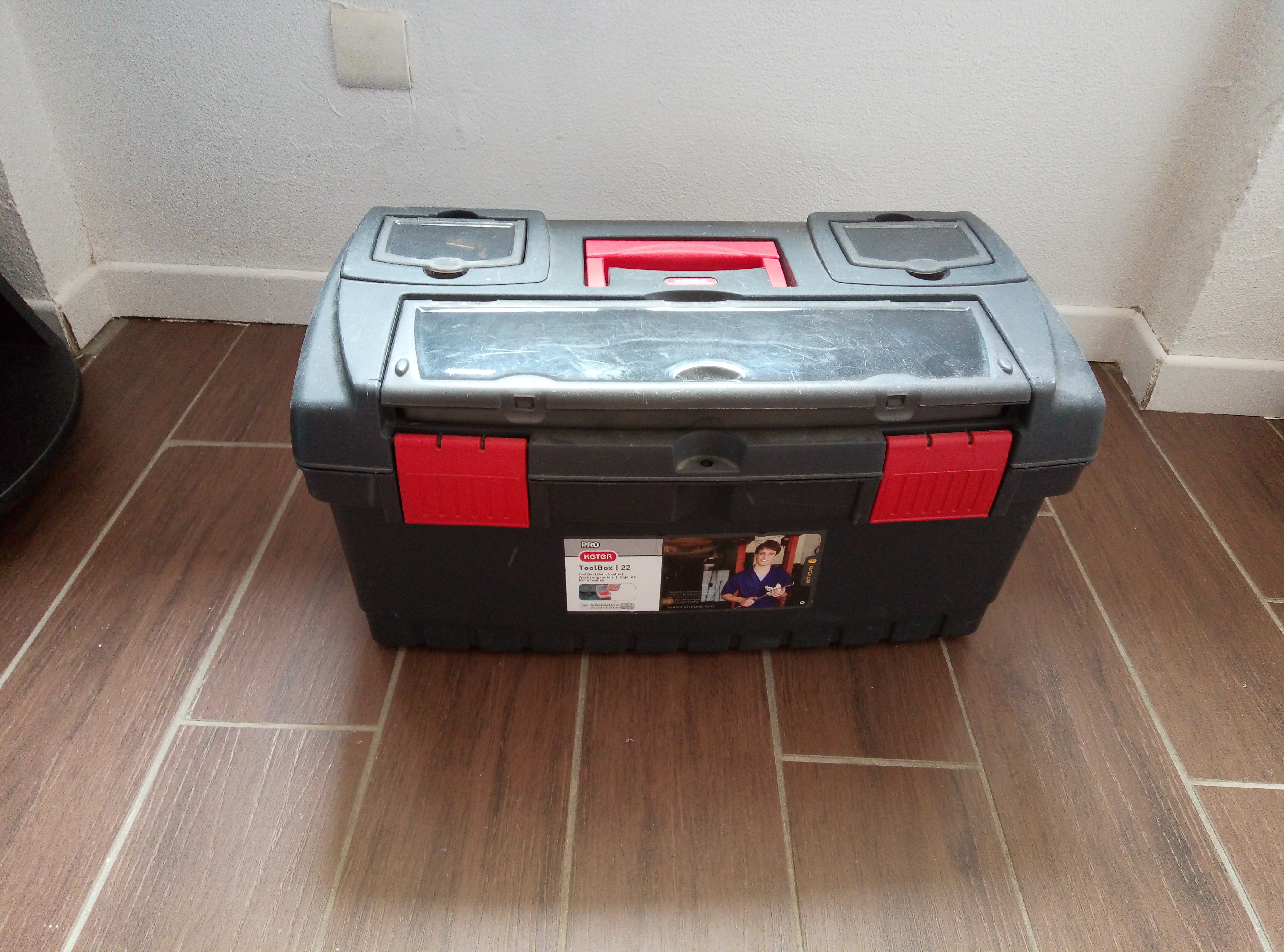

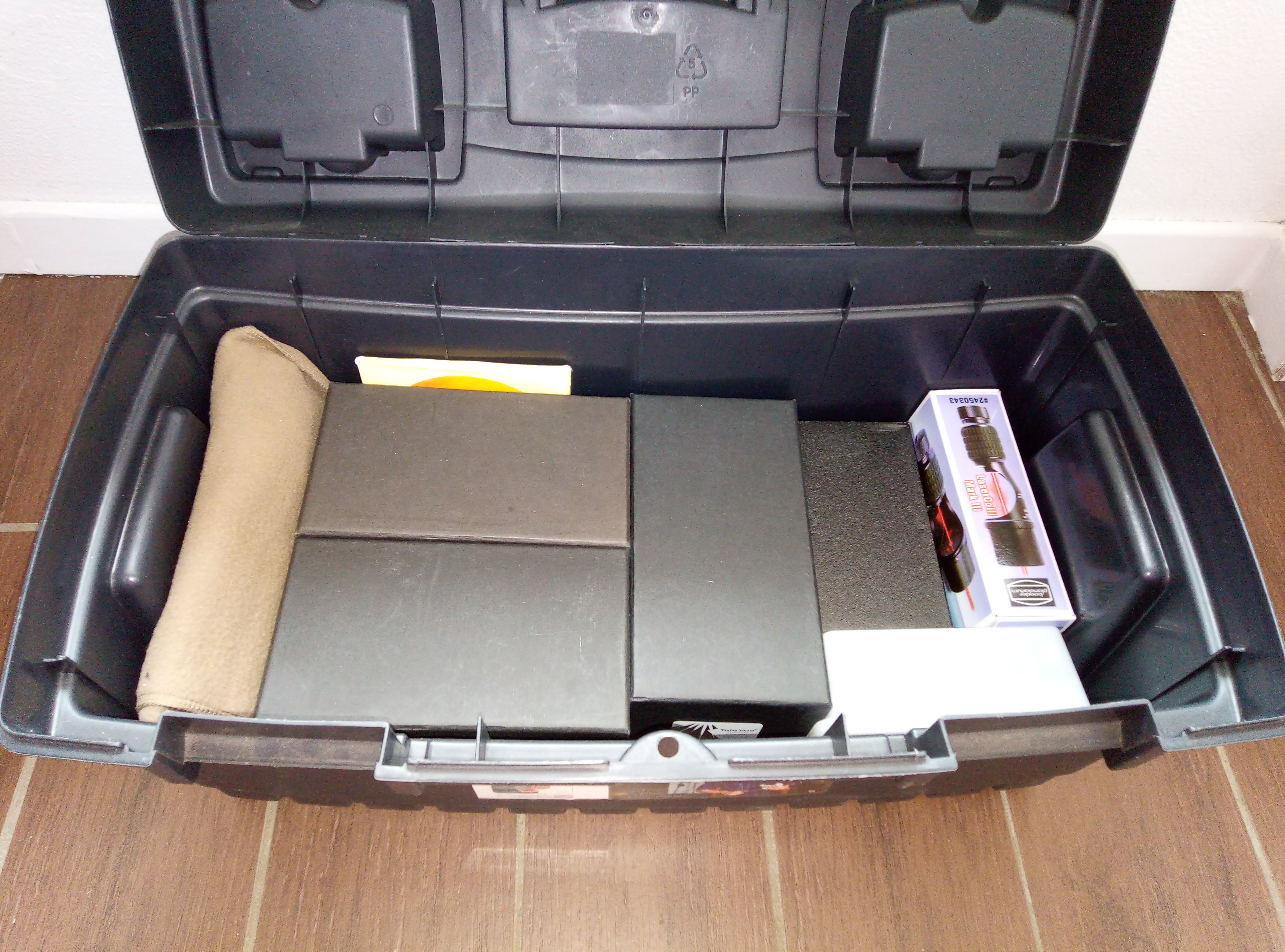

Autres petits point: ou mettez vous vos oculaires et accessoires? caisses, sacs, boite speciale?
Caisse de bricolage, si tu veux une photo, tu me dis ça.

Je veux bien voir ta caisse de bricolage :)

La voici :
IMG_20200421_105714.thumb.jpg.741180d2fa98f987b2e9e5ca6f88a1b9.jpgIMG_20200421_105817.thumb.jpg.1df67d5f88d13530b6743f3cc9d51598.jpgIMG_20200421_105828.thumb.jpg.d2326740d0c47836a94b26c8c308be94.jpg

Merci pour M44!
Et merci pour les photos, c'est une bonne idée la caisse

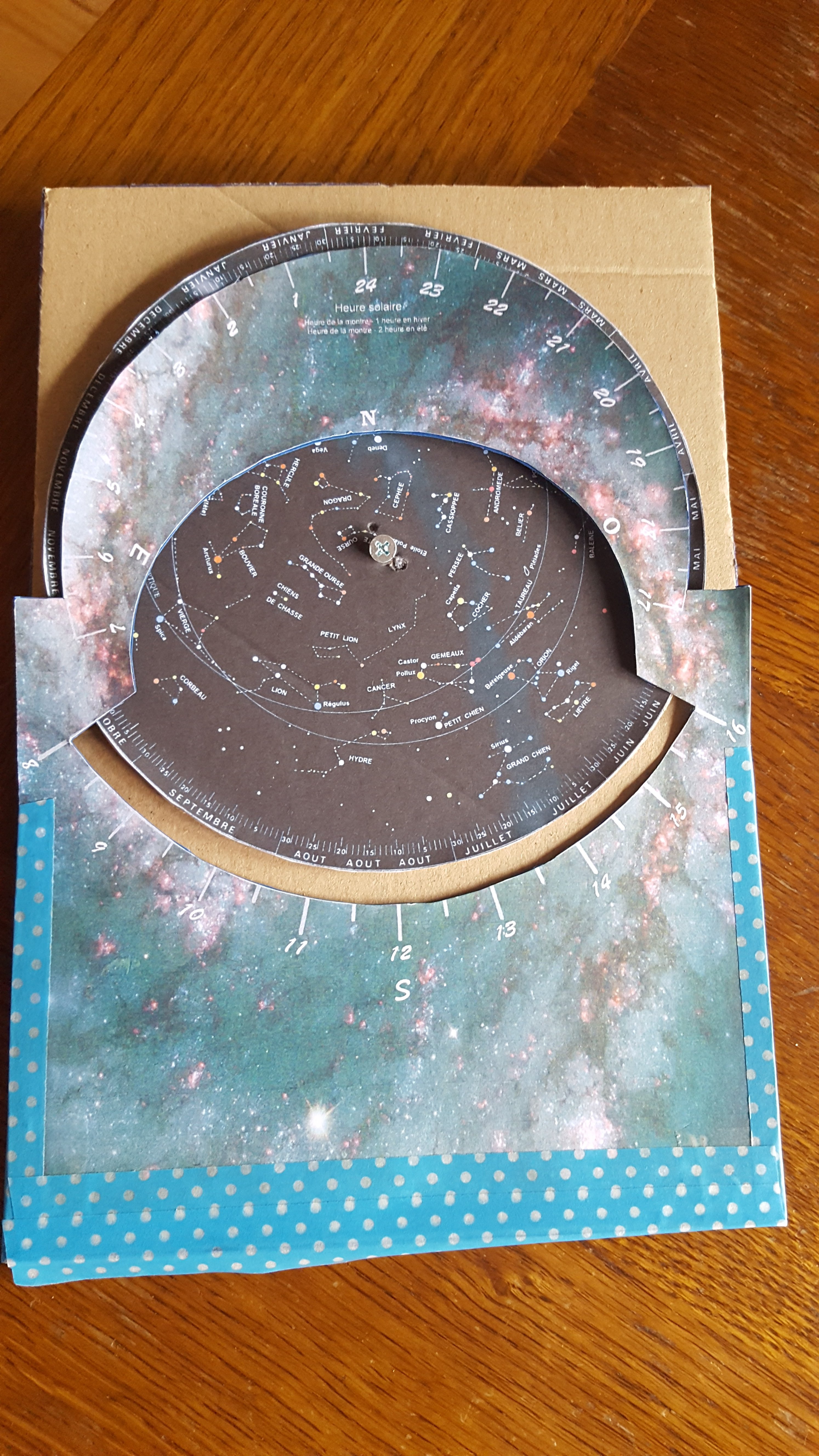

Ok pour les carte du ciel je te mets celle que j'ai fabriqué! Je pense qu'elle peut faire l'affaire mais pas super pratique.

Il y a 4 heures, didie02 a dit :
Je te fais l honneur et le privilège de voir ma fabrication
Elle semble faire le boulot, et tu aurais ici un ciel en tout tout début de nuit (mais fera-t-il déjà nuit là ? Orion y est surement un peu trop haute encore). Tu sais l'utiliser et reconnaitre les plus importantes constellations ? C'est par ça qu'il faut commencer. Par exemple en repérant les étoiles les plus brillantes puis en cherchant comment les relier à leur entourage pour retrouver les constellations. Par exemple les gémeaux sont plus ou moins facile à trouver, assez proche du zénith (c'est à dire au centre de la zone visible de ta carte, quelques cm sous le clou qui représente l'étoile polaire). Les étoiles brillantes Castor et Pollux sont notée sur ta carte. Une fois que t'as repérer le rectangle que dessine les gémeaux, tu peux passer sur une carte plus détaillée. Par exemple celle ci pour chercher la cible intéressante M35 :
