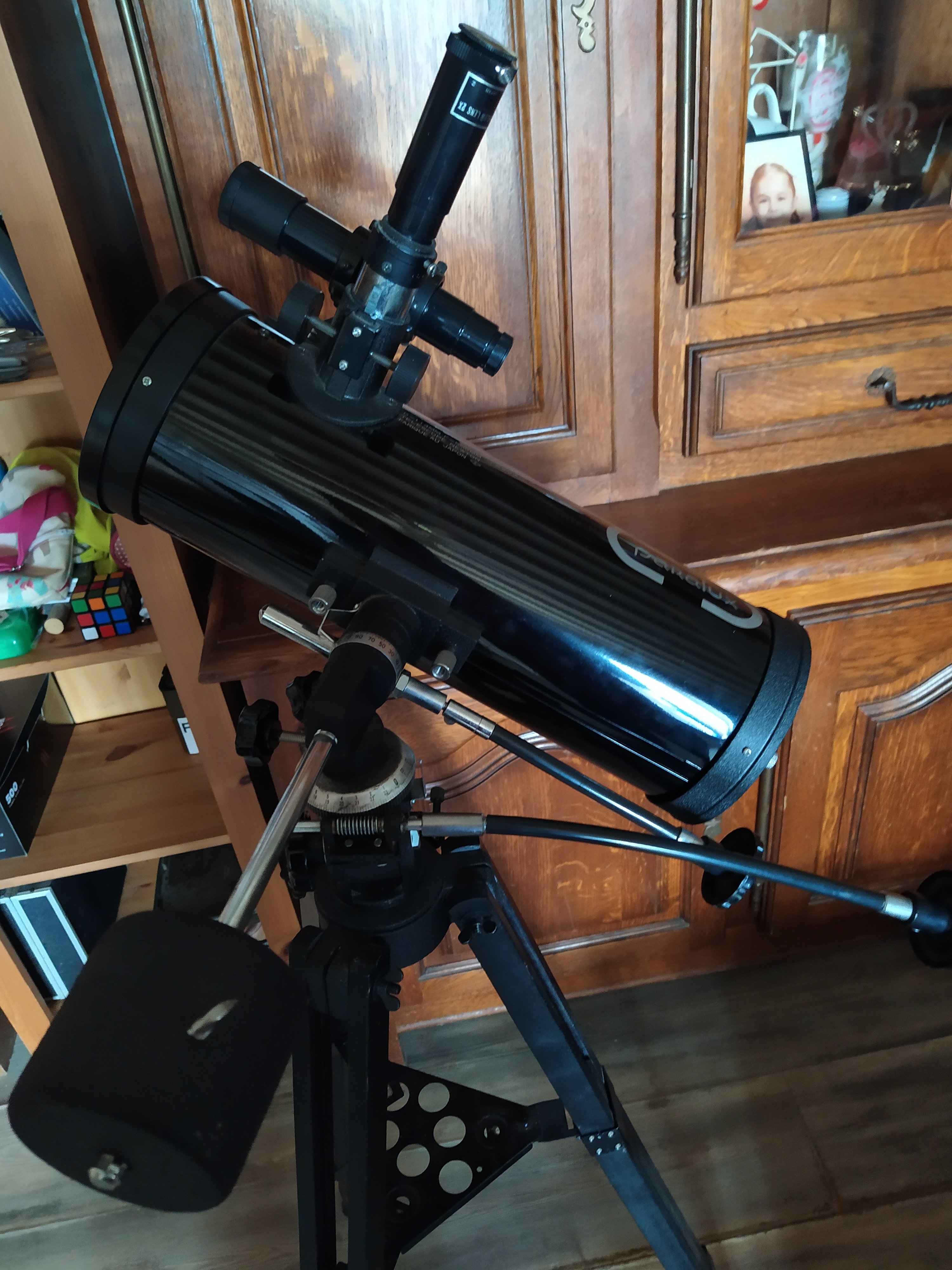

Bonjour à tous, nouvelle sur le Forum, je suis novice et aimerai avoir un peut d'aide de votre part, voici la présentation de mon matériel:
-TĂ©lescope Paralux Newton (pas tous jeune đŸ€Ș mon matĂ©riel)
D=114mm/F=500mm.
-Un oculaire de KE=20mm.
-Un oculaire de H=6mm avec filtre solaire.
-Un oculaire de SR=4mm avec filtre lunaire.
-Et une Barlow lens 2x.
Je voudrais savoir ce que je peut observer avec, Ă  part la Lune, car dĂ©jĂ  bien observĂ© avec mon fils😉.
Merci à vous de vos réponses.
J'ai prĂ©sentĂ© mon matĂ©riel, mais pas moi mĂȘme, pfff, je m'appel magaly, j'ai 41ans, 4 enfants, j'habite dans le 28 (Eure et loire), j'adore regarder le ciel depuis toute petite, par chance mon mari (il est demenageur) m'a ramenĂ© un tĂ©lescope offert (un pour boire)de la part d'un client, objet que je n'avais put acquĂ©rir avant au vu des prix. Donc maintenance je suis Ă©quipĂ© đŸ€Ș. VoilĂ  voilĂ , pour ma prĂ©sentationâ˜ș.
