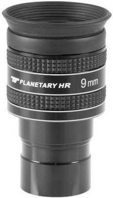

Je pense qu'il parle de cette série, ce serait bien d'avoir la confirmation
il y a 1 minute, jeap a dit :
Dans ce cas ce n'est pas pareil, après il y a beaucoup de copie des premier hr
Alors mea culpa c'est pas mal même s'il y a beaucoup de clones en circulation. 60 degrés c'est sympa, choix correct alors
