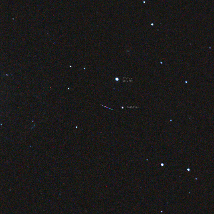

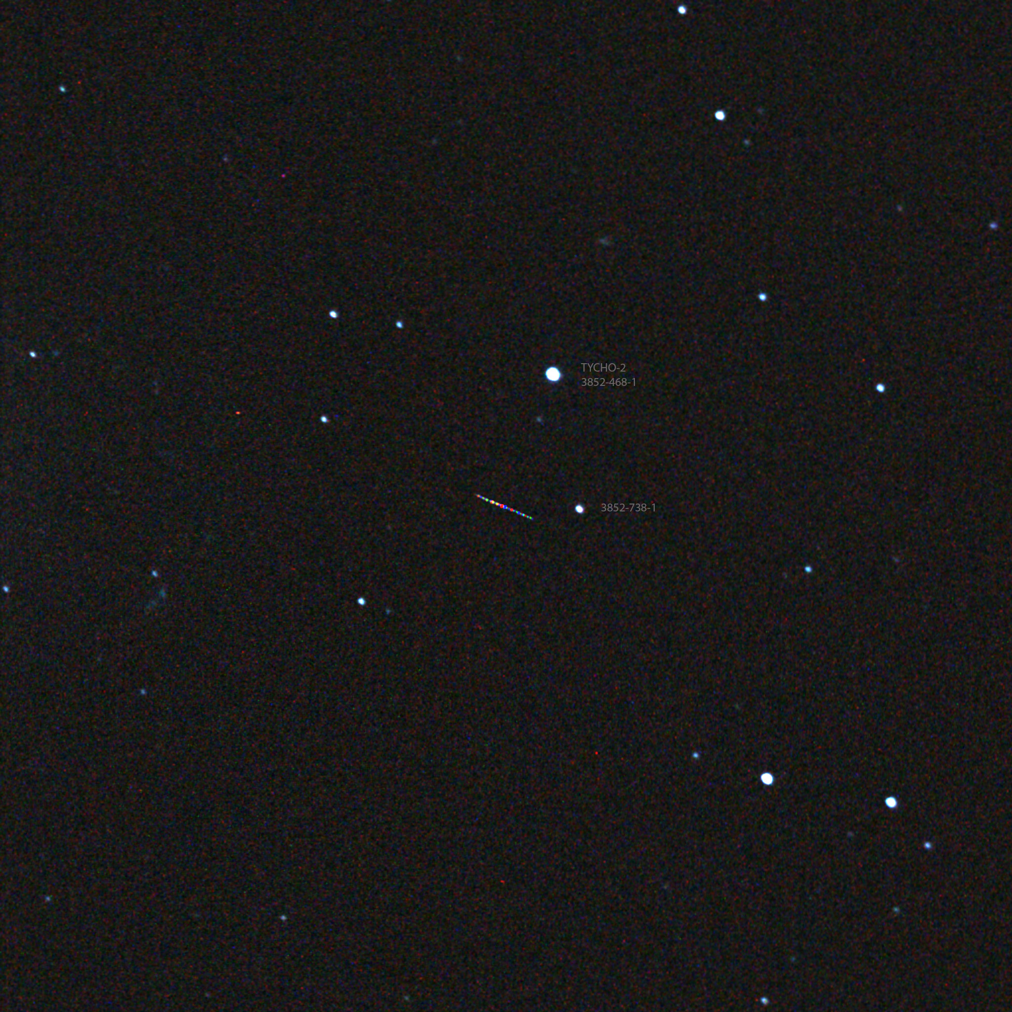

En reprenant le traitement de photos prises l'été dernier je suis tombé sur ceci :
(Prise de vue brute de 120s SW150/750 EOS450D centrée sur M101 le 260619 à 1h 01mn 48s) (pas d'autoguidage)
Crop centré sur l'objet :
J'ai pensé à un flash iridium, mais ce qui est curieux c'est que ça se présente sous forme de points de couleurs variables.
Est-ce un objet réfléchissant qui tourne sur lui-même ?
Si quelqu'un à une idée de ce que ça pourrait être ?
Jean-Paul
Je suis aussi d'avis que ton capteur t'as juste joué une mauvaise blague.
On retrouve pas mal de pixels chauds en balade,  et là il y en avait juste quelques uns qui en avaient marre du confinement    :be:
Il est peu probable que ce soit un alignement de pixels chauds.
Il s'agit sans doute d'un "vrai signal".
Question : as tu examiné la brute précédente et la brute suivante ?

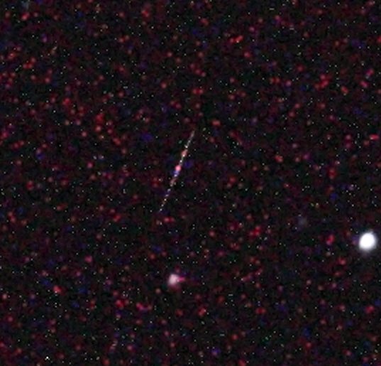

Rien sur l'image précédente ni sur la suivante.
Je pense aussi à un vrai signal, on voit mieux sur ce crop à 200% (image brute , conversion RAW/JPEG CANON, la photo du haut était convertie avec Photoshop et un peu retraitée) que le signal croit puis décroit ensuite (comme un flash iridium).
L'axe AD est vertical sur cette image:
Jean-Paul
Oui effectivement, un meteore ou quelque chose comme cela.
Il y a 1 heure, christiand a dit :
Merci Christian, mais dans ce cas, ce que je ne comprends  pas, c'est que la trace ne soit pas continue.
Jean-Paul
il y a 11 minutes, deufrai a dit :
Le fait que cette trace soit bien plus fine que les étoiles environnantes.... Rayon cosmique ?
On en voie régulièrement sur les prises de vue mais vu leur vitesse ça se présente plutôt sous la forme d'un point blanc.(saturation des pixels compte tenu de l'énergie)
Le fait que la trace soit plus fine peut aussi vouloir dire que la durée de l'événement était très courte par rapport au 60 secondes de pose.
Jean-Paul
Il y a 15 heures, jp42 a dit :
C'est sûrement le cas quand la particule a une trajectoire proche de l'angle droit avec le capteur...
