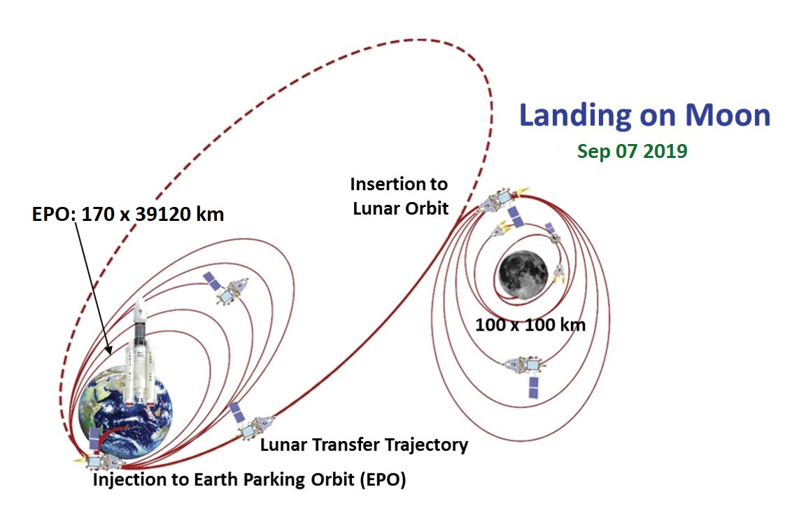

Par exemple, nos amis Indiens ont récemment envoyé une sonde vers la lune (elle a fini par un crash, mais la technique pour aller se positionner en orbite lunaire a été un succès). Ils n'avaient pas une Saturne V pour y aller en direct, ils ont donc effectué une succession de petites poussées pour augmenter au fur et à mesure une orbite elliptique pour se rapprocher de la lune, puis ensuite ils ont effectué une injection trans lunaire pour passer d'une ellipse ayant la terre à l'un de ses foyers à une ellipse ayant le lune comme l'un des foyers, puis ils ont réduits cette ellipse pour se reprocher de la lune. Tous cela prend du temps, mais c'est le seul moyen pour le faire avec un minimum de poussée et donc de carburant (et contrairement à Apollo, il n'y avait pas d'humains à y maintenir en vie, donc le temps de trajet n'était pas un problème)
Ci dessous la trajectoire (source ISRO)

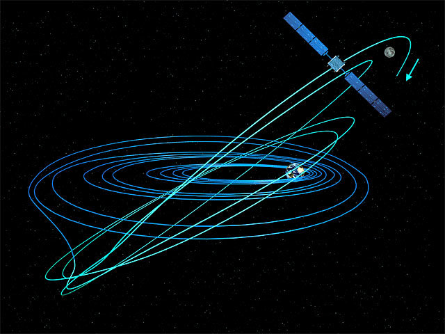

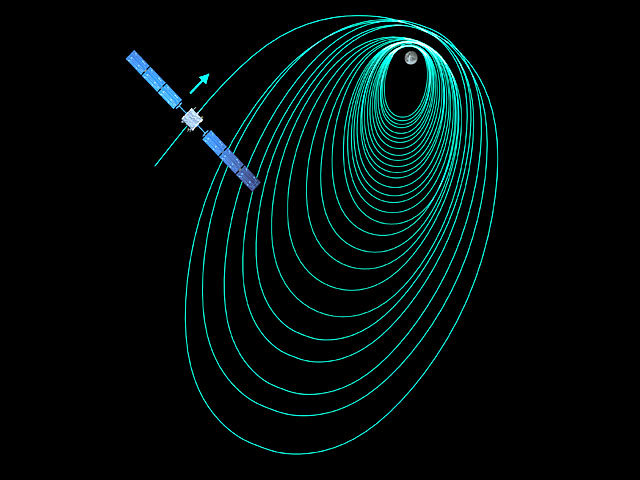

Il y a déjà pas mal d'années(début des années 2000)  la petite sonde européenne SMART 1 avait rejoint la Lune en treize mois avec un petit moteur à propulsion ionique en décrivant des orbites elliptiques que le moteur modifiait petit à petit. Economique .... mais il fallait être patient.
https://leblob.fr/archives/smart-1-une-sonde-europeenne-en-orbite-autour-de-la-lune
