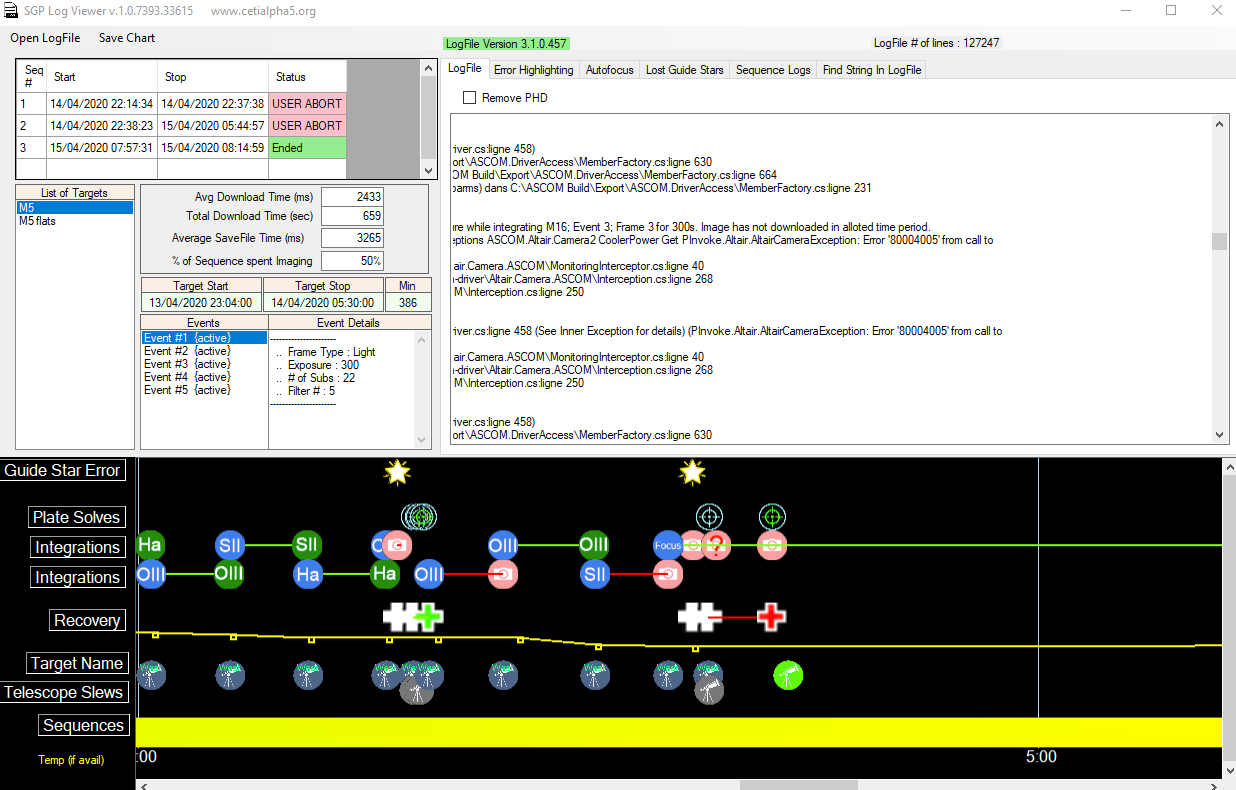

j'ai eu un pb similaire la semaine dernière.
Après analyse, il s'avère que c'était un plantage de la caméra (j'ai une Altair 183 pilotée en Ascom). Le plantage de la caméra peut être dû à un souci sur l'USB.
Pour analyser les logs SGP, j'utilise SGP Log Viewer qui facilite la recherche des pb.
