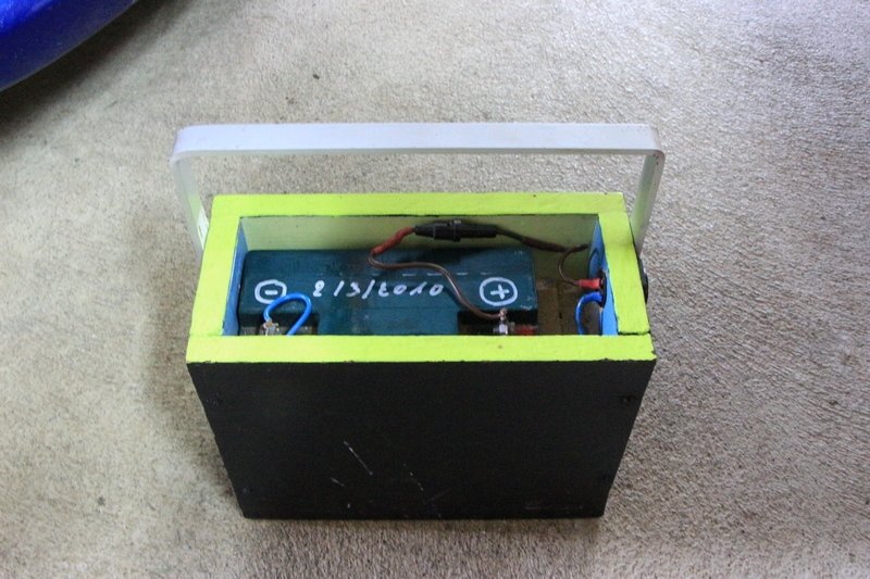

C'est une très bonne solution, c'est ce que je fais avec une batterie 12v/17ah, mon pote utilise un booster auto depuis plusieurs années, ça le fait également très bien
https://www.norauto.fr/p/booster-avec-lampe-de-secours-norauto-n900-17-ah-12-v-356829.html?CatalogID=260&CatalogCategoryName=1035
Mon booster maison

Vu la date de mise en service de mon booster maison, ça le fait aussi sur le long terme a prix réduit
