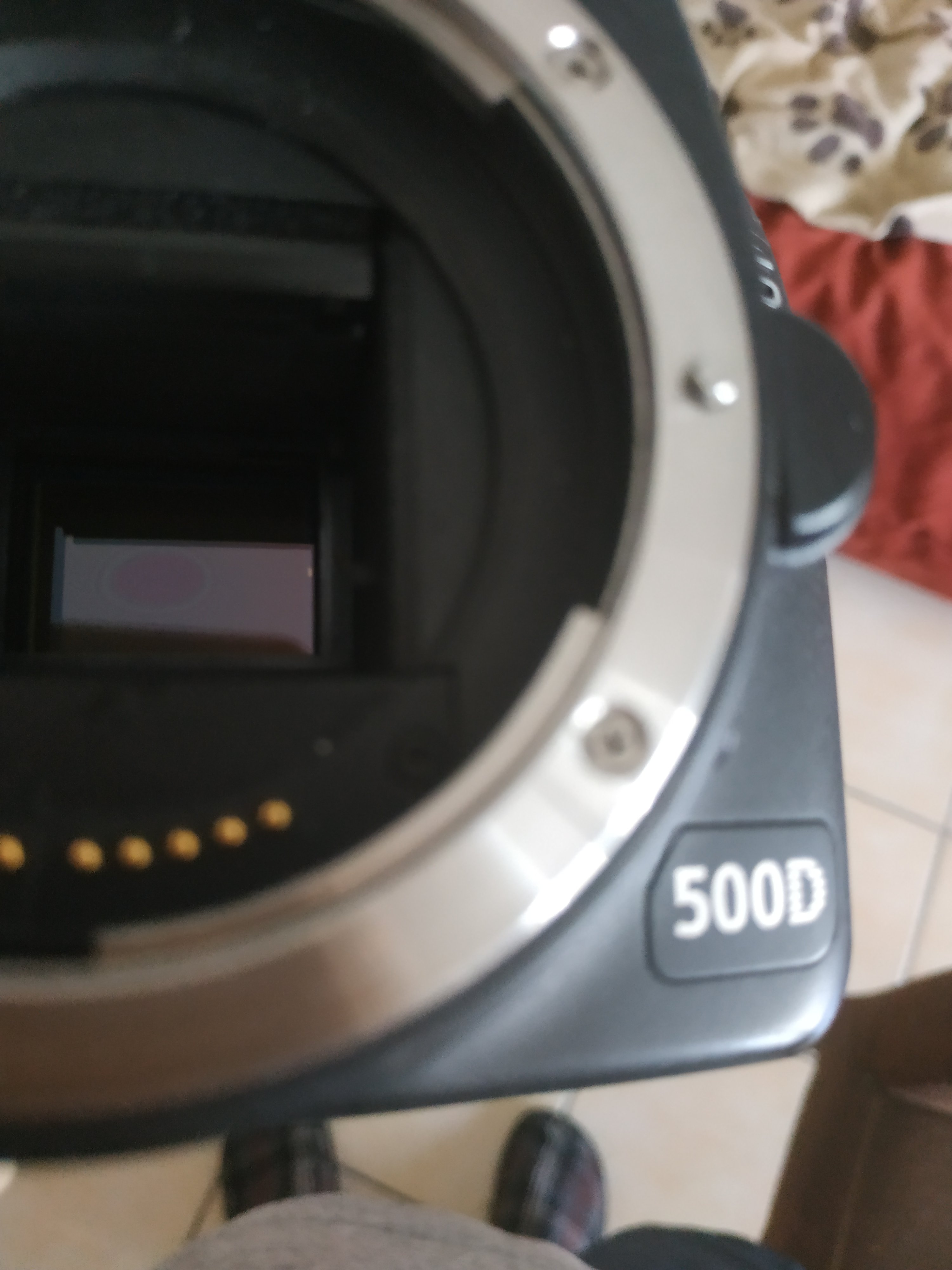

Depuis que j'ai fais défiltré mon EOS 500d par Richard Galli, j'ai un hallo sur mes photos.
Je ne m'en été pas rendu compte, sur mes photos avant le confinement, faisant exclusivement de la photo en nomade en montagne, loin de la pollution lumineuse (certes, c'est pas le Chili, mais déjà pas mal à quelques kilomètres de Genève). Au développement, je n'avais pas vu de défaut sur mes photos, mais maintenant, depuis que je fais des photos depuis mon balcon, je me suis aperçu qu'un halo central me fusillait mes photos !... j'ai mis ça, dans un premier temps, sur le compte des lampadaires et autres flares provoqués par la lumière dans le tube, mais aujourd'hui, j'ai regardé mon capteur et voilà ce que j'ai découvert.... photo à l'appui !... Le même ovale sur mon capteur !... qu'en pensez-vous ?... ça se nettoie ou RG à fait une boulette ?

... j'ai posé la question à Richard Galli et voici sa réponse :" 🈂️
De mon avis, le filtre de remplacement à dû sortir de son logement et crée des interférences au contact du filtre n°1  ( anneaux de Newton).
Je vous propose de me le renvoyer à votre convenance , quand il fait moche sur une nouvelle lune, je vais vous arranger ça et je le prends sous garantie. "
