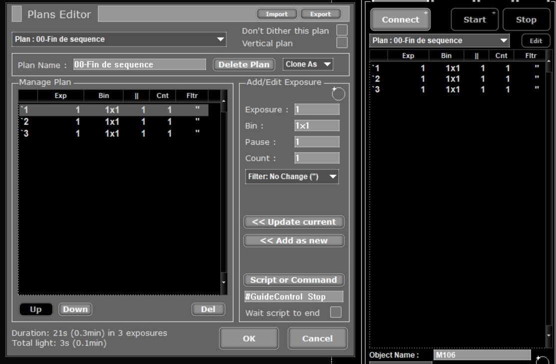

Par exemple, tu peux faire un script de fin de séquence qui enchainera "arrêt du guidage" puis "park" puis "réchauffage caméra". C'est la partie script or command d'un plan.

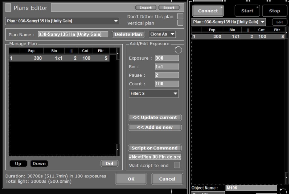

Si un script est intégré au plan, il y a un petit point à gauche du numéro de la ligne.
En fin de séquence de capture, tu indiques par un script toujours, d'aller vers cette séquence (ici Next plan 00-Fin séquence)
