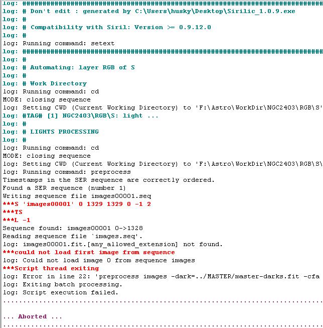

J'ai l'habitude d'utiliser Sirilic pour mes traitements.
Je n'ai jamais eu de soucis avant aujourd'hui. D'habitude j'image au format .FIT
Aujourd'hui j'ai voulu faire un test de poses courtes et j'ai donc enregistré au format .ser.
Je ne comprends pas bien ce qui ne va pas.
Quelqu'un a déjà vu cela ?
Modifié par nicko7780
Je crois que je peux répondre à moi-même.
Je suis allé sur le site et j'ai relu la doc, SiriliC ne traite pas les fichiers .ser
Il faut traiter manuellement dans Siril.
  • 3 semaines plus tard...
Je suis d'accord que ca a pas trop de sens de faire le SER par script. D'autant plus qu'il y'aura des limitations sachant que le dématriçage se fait à la volée, et pas autrement.
