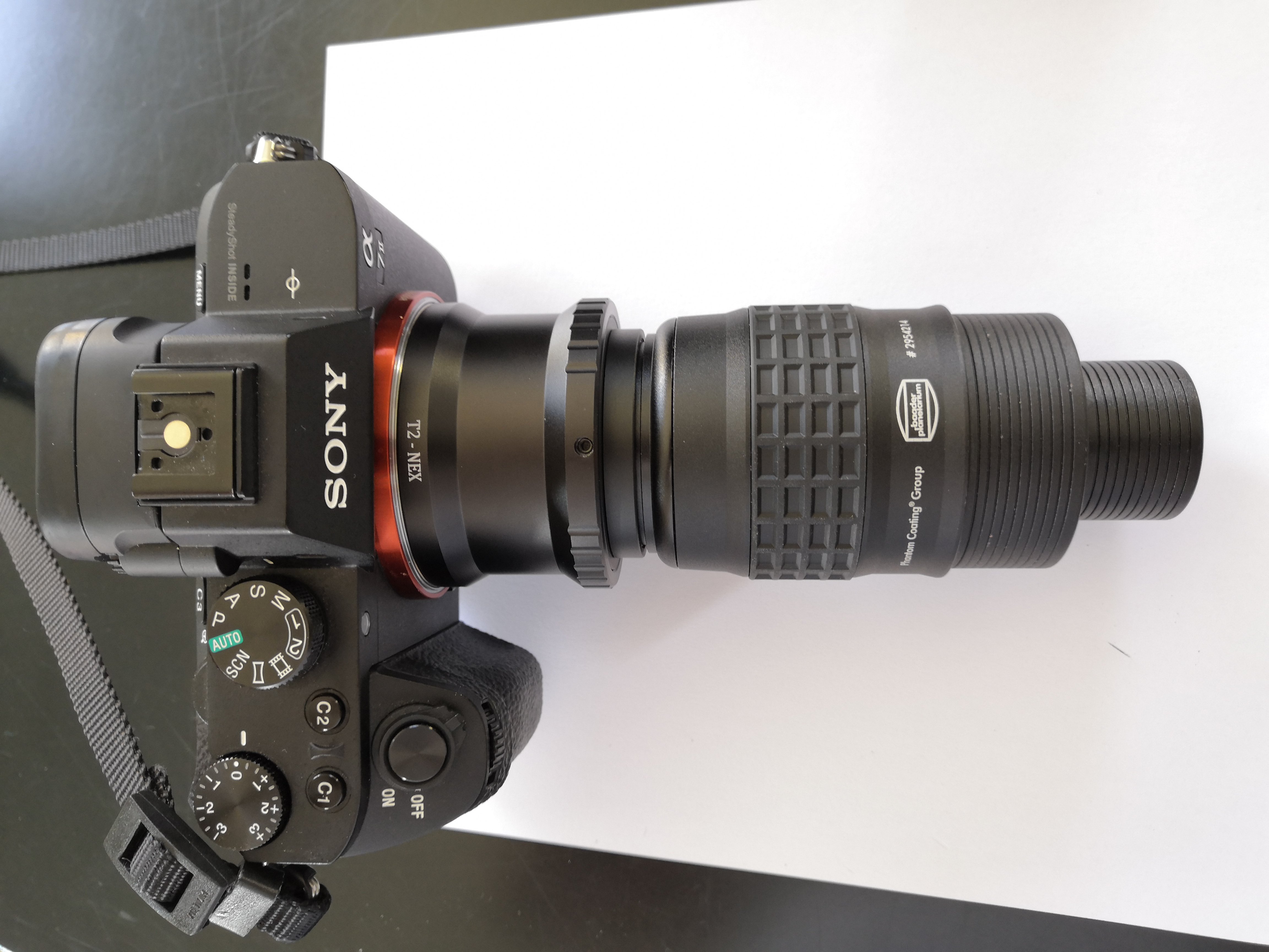

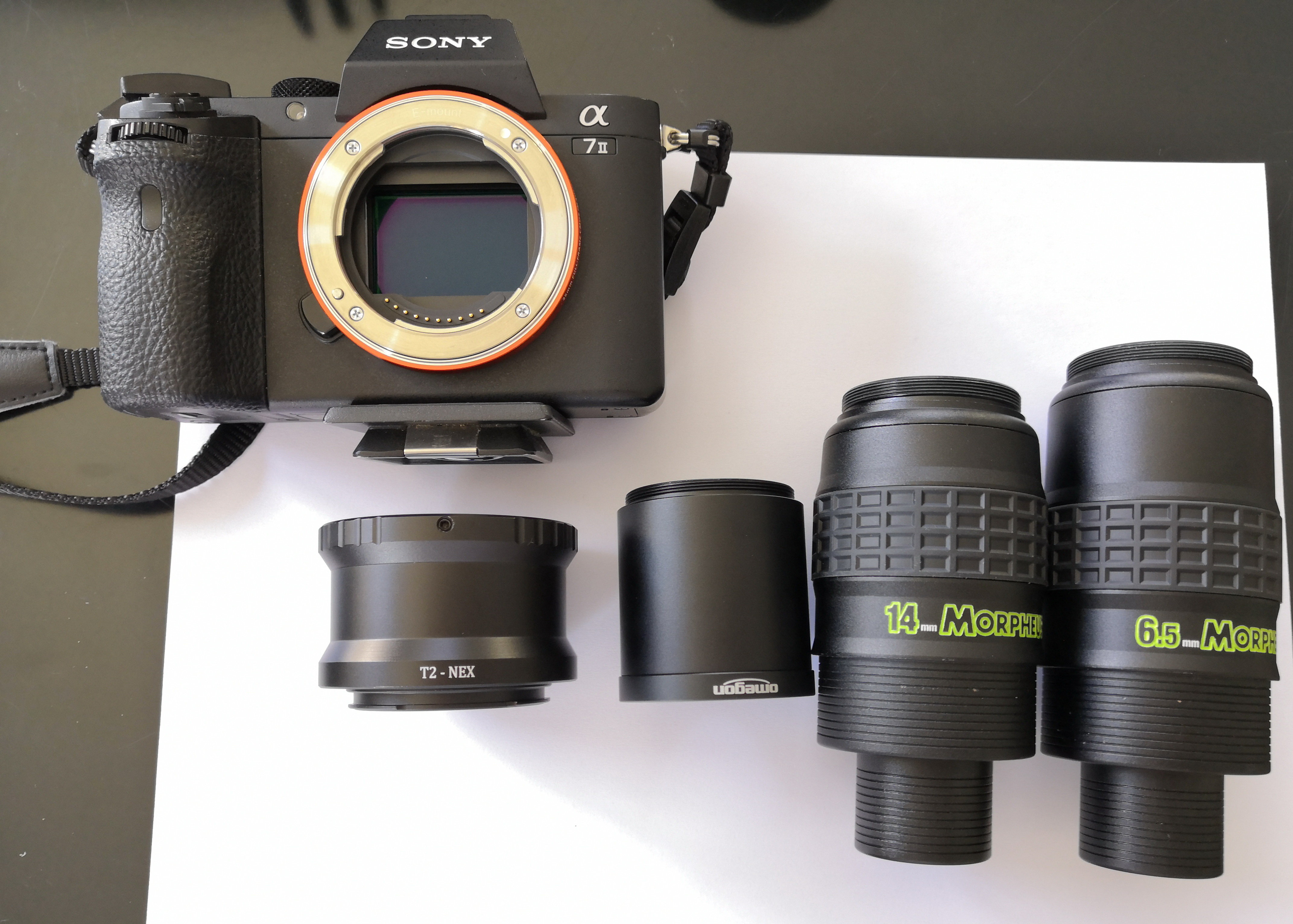

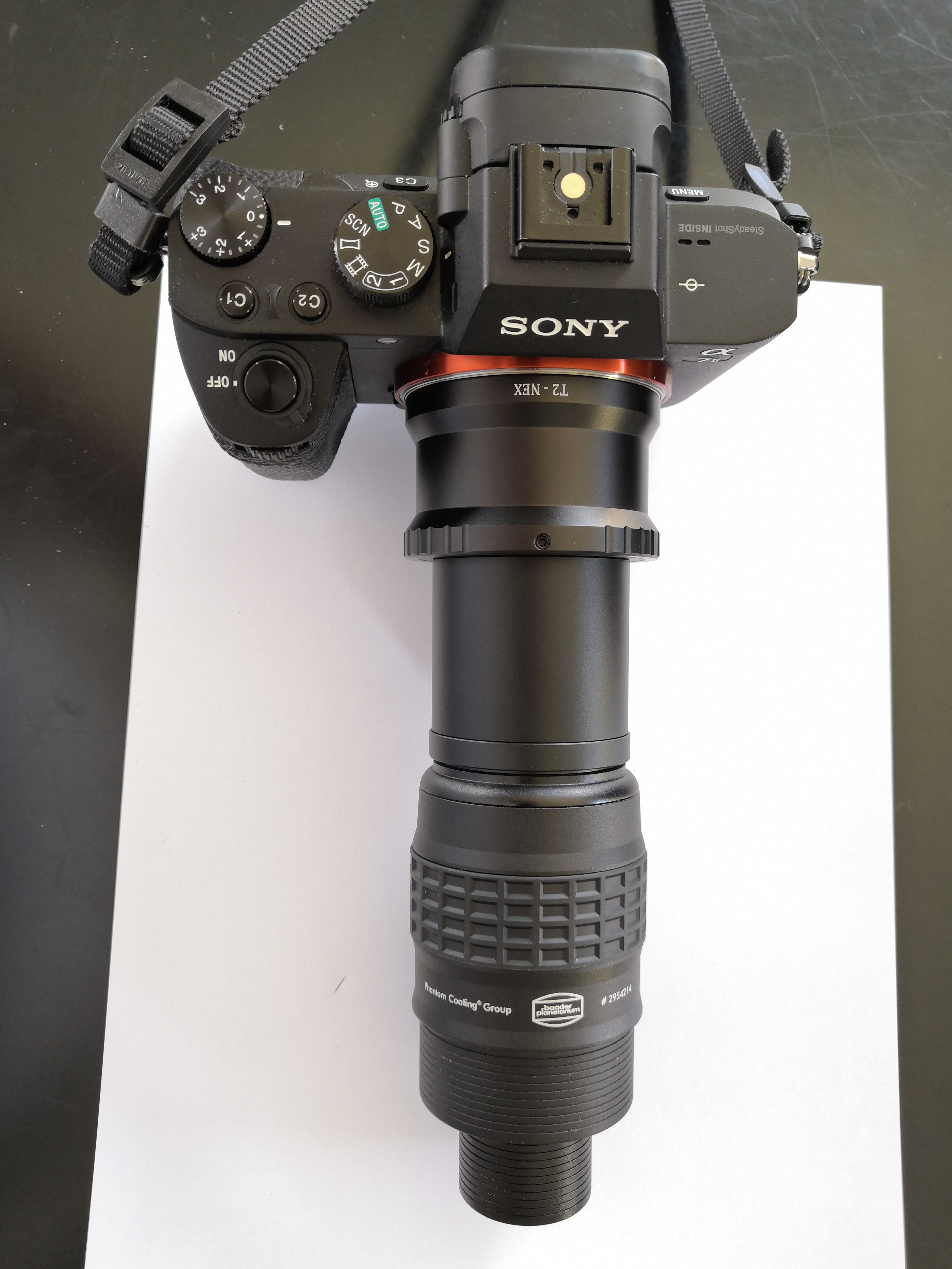

Alors voici déjà une photo de ce que j'ai en matos sous la main:
APN plein format A7 II
oculaires 6.5mm et 14 mm
tube allonge
adaptateur M43/M42 (monté sur le tube allonge sur la photo)
J'ai aussi pris une photo des 2 configs testées hier, à savoir avec et sans le tube allonge.
Ma question est double:
1/ ce type de montage peut-il "marcher" sur mon newton? (voir dans ma signature mon matos si besoin)
2/ ne vaudrait-il pas mieux monter mon APN avec un objectif sur l'oculaire? (j'ai plusieurs objectifs de dispo, dont un 50mm fixe ... pas d'adaptateur de dispo, mais ça se trouve facilement)
Encore merci par avance pour votre aide !!
B.
ps: mes cours d'optiques sont loin .... et soyons franc je n'aimais vraiment pas ça !! 😅
Salut :)
Si tu veux photographier à l'aide de ton newton, le plus simple c'est directement au foyer. C'est ce qu'on fait dans la grande majorité des cas, donc sans oculaire ni objectif (si c'est pour CP etc).
Pour les astropyasages, là tu utiliseras tes objectifs.
Par contre, pour se lancer dans la photo avec un 200/1000, l'EQ5 n'est pas adaptée
@Drase merci pour ta réponse.
donc si je comprends bien je mets direct l'APN sur le porte oculaire (de souvenir j'ai tout ce qu'il faut en adaptateur pour cela), sans oculaire, sans objectif.
Quelques questions:
_ que veux-tu dire par "astropaysage" ?
_ en quel sens est-ce que ma monture ne convient pas?
Merci de ton aide!  😄
Bertrand
il y a 2 minutes, Tourloupe a dit :
C'est ca
Le tube est trop lourd pour cette monture

@Ryo @Drase OK merci pour vootre aide.
Je vais tenter direct sur le tube, avec la bague d'allonge et on verra ce que ça donner.
Concernant la monture, ça a l'air d'aller pour le moment, mais c'est vrai qu'elle doit être limite limite ... on va dire que je n'ait pas trop de marge de manœuvre.  😃

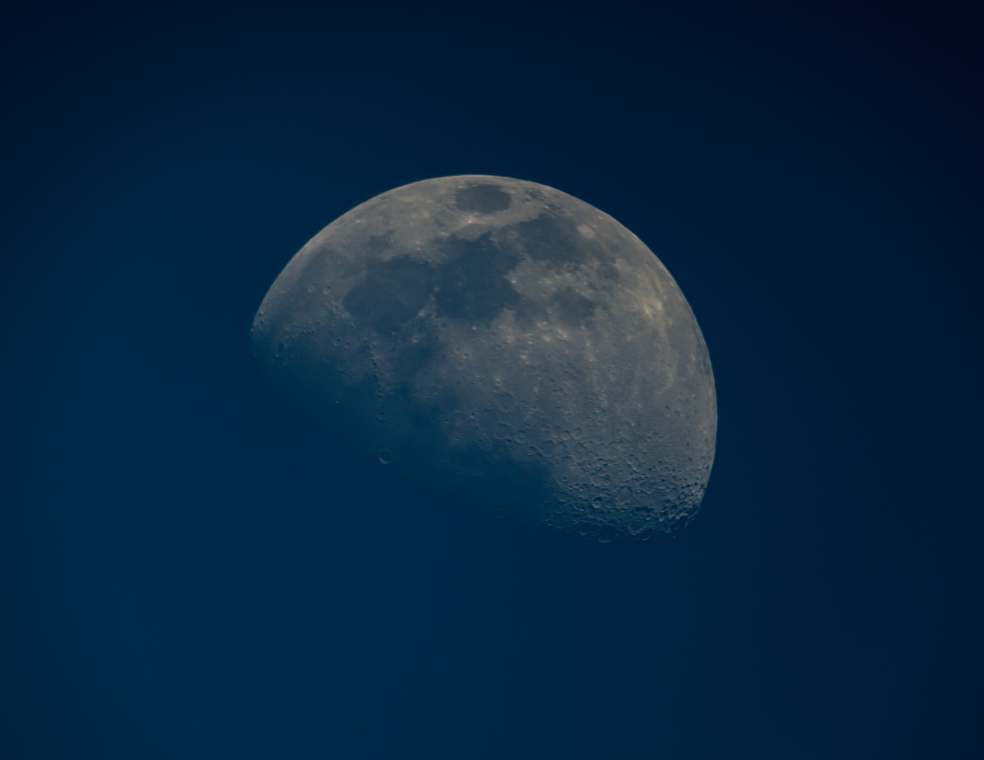

bon avec vos conseils j'ai tout de même réussi à capter la lune cette semaine maintenant que le temps commence à s'ypr^ter!
encore merci @ vous tous !
jolie lune.

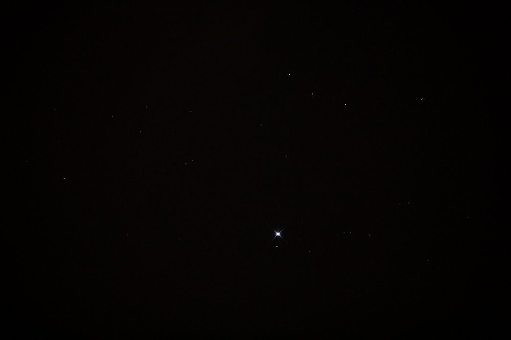

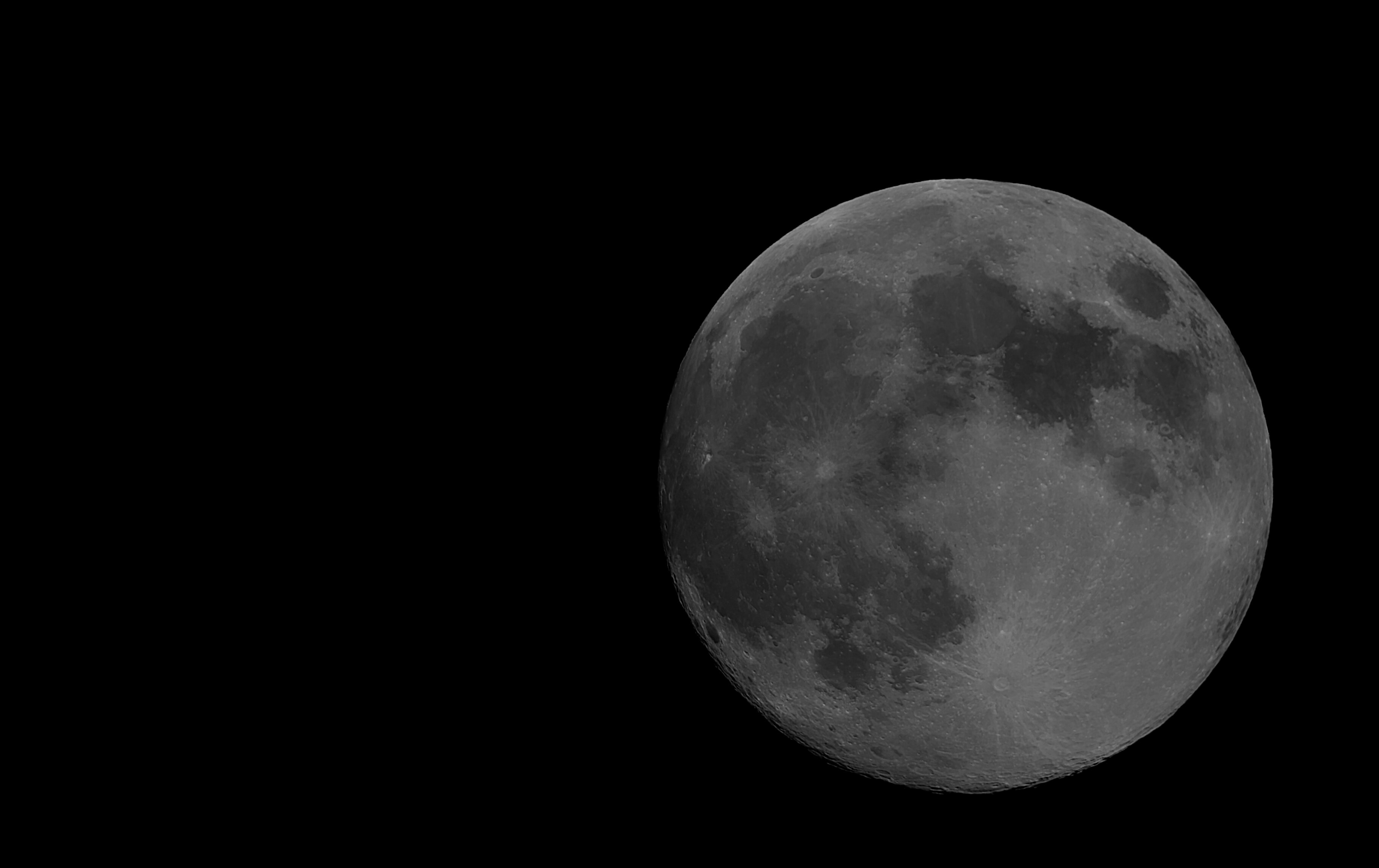

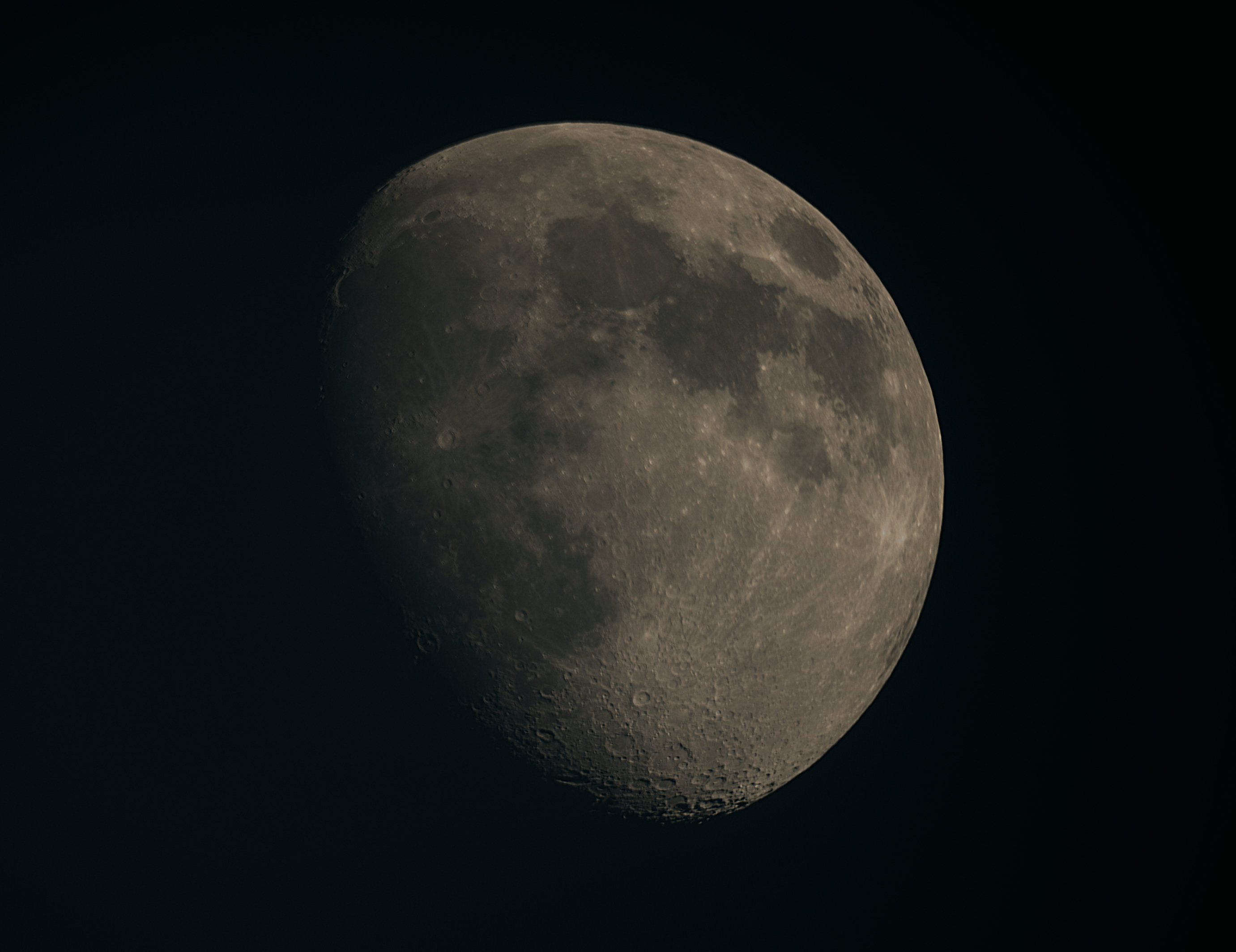

Bon après quelques mois et quelques essais, voila ce que ça donne ... y'a encore du boulot, mais cet été j'ai vraiment kiffé d'être arrivé à avoir Saturne avec ses anneaux. Mais quelle galère sans une monture motorisée ....  😅
