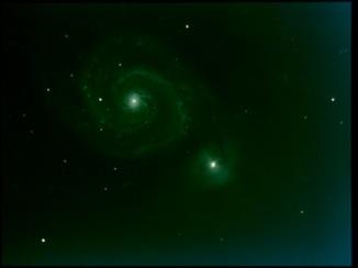

Les premiers essais sont difficiles, voir ci-dessous l'image de M51,

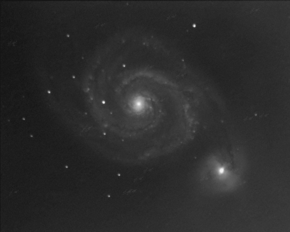

Et peu   à peu en utilisant le tutoriel en anglais, venu de  CloudyNights et mis à disposition dans la Noctua (j'ai vu après qu'il y avait un sujet en français....), les résultats s'améliorent, comme le montre la dernière version de M51 quelques heures plus tard:
Il s'agit de l'image brute, directement obtenue à l'écran, avec 132 poses de 5 secondes.
Pour cette première soirée, pas de Dark, pas de flat,
aucune correction en dehors des niveaux de l'histogramme en direct pendant  la capture.

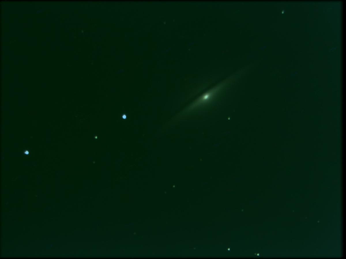

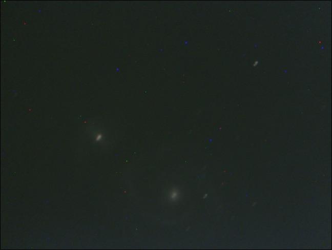

Voici quelques autres images, réalisés plutôt en fin de soirée (entre 2h et 3h):
M 13
M 104 (Le Sombrero)
M57
Alors, les images ont une dominate verte, qu'il me faudra corriger au moment de la prise de vue,
mais qui se voyait peu à l'écran.

Et pour terminer, l'image de M51, en niveau de gris et très légèrement retouchée dans Photoshop:
Voilà, c'est pour moi une découverte de cette technique, extrémement prometteuse,

C'est clair il y a du potentiel, la dernière M51 est vraiment top. J'ai découvert un logiciel de traitement vraiment performant ici je t'invite à essayer la procédure du début du post en 3 mn c'est réglé

Pour le vert , tu dois équilibrer les couleurs: a droite dans l'histo de stack :)

Pour le vert, j'ai essayé les curseurs, mais même en descendant le curseur vert, je garde cette dominantes...
Peut-être la sensibilité de la 224c sur cette couleur...
Je vais poursuivre les essais....
Sauf erreur le bouton "adjust" équilibre de façon efficace les couleurs, en bas tu dois avoir le graphe avec les 3 couleurs à peu près au même endroit @Ubuntu donnera peut être plus de précision, quand à la saturation je la mets à peu près au tiers.

Dans l'histogramme du stack tu dois pouvoir superposer les courbes des différentes couleurs grace au à ces curseurs... quand les courbes se superposent c'est tout bon :D
il y a 1 minute, Ubuntu a dit :

Bon heureusement tu n'es pas obligé de lire les 226 pages du manuel, car finalement tu ne vas (au départ) t'intéresser qu'à 3-4 choses :
  • trouver le gain et le temps d'expo qui vont bien avec ton matériel, ton ciel, et ta monture. Là, Sharpcap peut t'aider avec quelques assistants bien sentis (le Brain, le Smart Histogram)
  • faire que Sharpcap réussise à aligner, pour stacker sans prise de tête. Si tu as un gain/expo bien réglés et donc un signal correct (la "bosse" de l'histogramme doit être bien décollée de la gauche), la plupart du temps ça roule tout seul
  • la couleur : aligner le maximum des trois bosses rouge, verte et bleue dans l'histogramme, à coup de curseurs RVB, ou avec l'auto-balance des couleurs (c'est le petit bouton avec un éclair)
  • ensuite, régler les niveaux du grand histogramme de Livestack : le black level sur la gauche de la bosse ou à la limite sur le haut de la bosse, le white level tout à droite, et régler le mid selon tes goûts
Ca permet de bien démarrer. Je te rassure, on a tous ces couleurs vertes au départ, ces caméras sont trop sensibles dans le vert, mais on finit par réussir à corriger.
