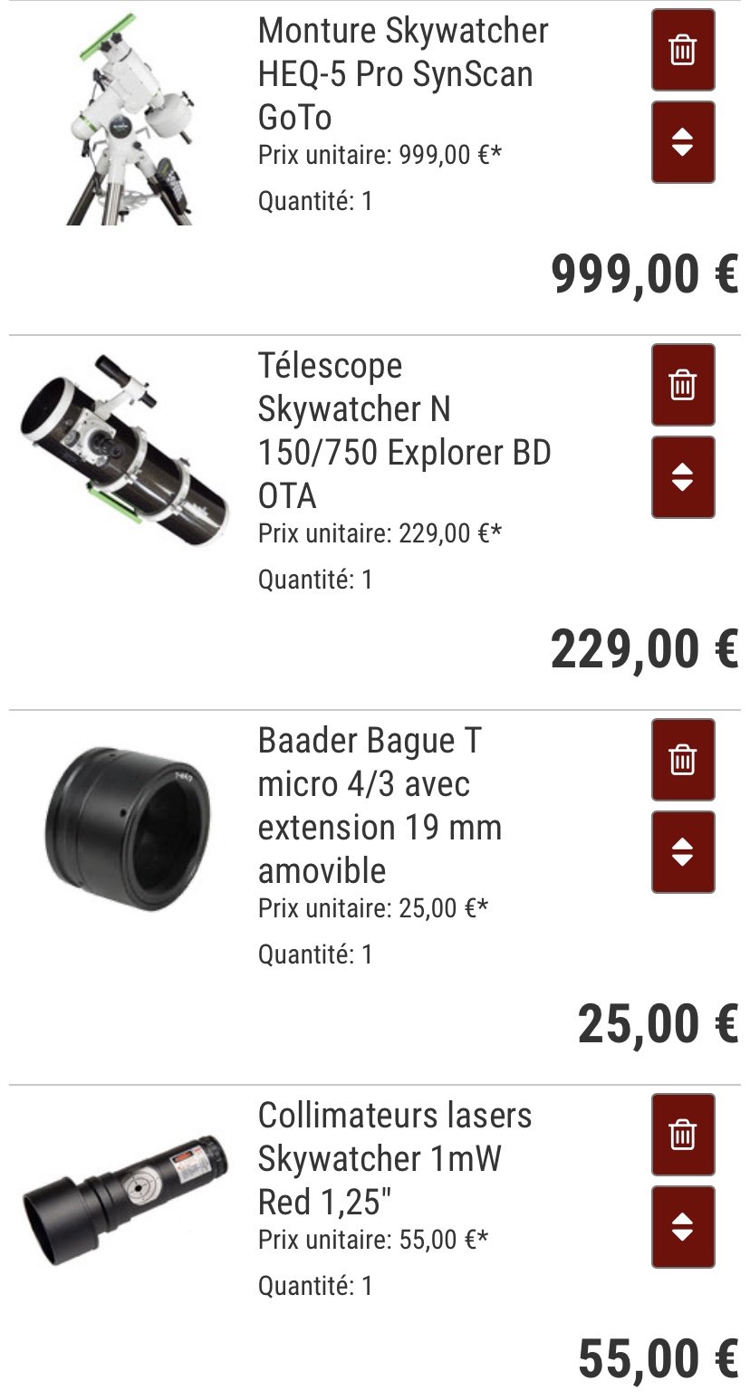

Bon c'est simple je suis largué la... ça fait 2 semaines que je cherche et je trouve rien...
Dans mon budget je trouve rien ;)  j'en peux plus
Dernière proposition
https://www.pierro-astro.com/materiel-astronomique/marques/skywatcher/telescopes-newton/newton-200-800-lp_detail
un correcteur de coma qu'il propose
une bague T2
et l'HEQ5 d'astroshop
Dois je rajouter l'alimentation et l'interface usb direct?
Modifié par cooltec

Tu connais Pierro Astro, autant prendre chez eux, ils révisent et règlent les montures avant envoi :) très pro.
Par contre désolé mais l'HEQ5 n'est pas adaptée pour le 200/800... Faut penser à regarder le poids
Je pense qu'à ce stade tu devrais contacter directement une boutique Astro fiable, optique unterlinden, l'astronome pierro Astro (excellent pour les montures) ils vont de faire une config et tu choisis c'est le mieux, tu iras beaucoup plus vite et leur conseil est éclairé. O. U réponds au mail pour info
Et pourquoi avoir abandonné le 150/750 sur HEQ5 au fait ? Changement d'avis ? C'est dommage c'est une très bonne config pour commencer l'astrophoto à budget raisonnable et avoir une certaine polyvalence au niveau des cibles avec un capteur APS-C...
ok donc pas Omegon
pour la monture je ne comprends pas pourquoi c'est pas adapté ?
la monture supporte 14kg et le tube fait 9,5kg

Non, on en a parlé au début du sujet, exactement la même phrase. Les 13kg c'est ce qui est donné pour du visuel, pas pour la photo. Dans les caractéristiques, il est bien marqué sur tous les sites que pour l'astrohpoto, la monture est limité à 10kg. Et encore une fois, c'est les préconisations du fabricant.
(Edit, je viens d'aller voir sur Astropshop, j'aurais du dire "tous les sites compétents" autant pour moi. Effectivement, ils la donnent pour 14kg en visuel, au lieu de 13, et parlent même pas de l'astrophoto... Pas pour rien qu'on répète partout qu'il faut éviter le supermarché allemand. Je comprends maintenant pourquoi beaucoup font l'erreur.)
Sachant qu'il faut surdimensionner légèrement la monture, donc disons 9kg.
Tube 9,5kg, APN environ 500/600g, tu viens rajouter les systèmes de guidage etc, t'es largement au dessus du poids. C'est pour ça que le 150/750 était plus adapté à ton budget, il te permet de rester sur l'HEQ5.

Désolé c’est vrai que tu m’as déjà expliqué le
sujet du poids Désolé  😅😇
Donc je pars sur heq5 skywatcher 150/750
une bague t2 un collimateur skywatcher
il me reste 400/500euros de budget

Ce sera très bien pour commencer, une bonne polyvalence avec un capteur APS-C, une focale moyenne c'est l'idéal :) Tu pourras faire Orion comme tu le souhaitais, beaucoup de grandes nébuleuses, amas de galaxies ou grandes galaxies individuelles, amas ouverts et mêmes quelques amas globulaires.
Petite recherche sur Atrob in avec un 150/750, pour te donner une idée de ce que certains astrams en font :) Ca devrait te rebooster :p

pour le tube tu as pris le "mauvais", c'est la version PDS qu'il "faudrait" car il a le micro focuser
et si c'est hors budget tu peux toujours prendre le 130/650 PDS
