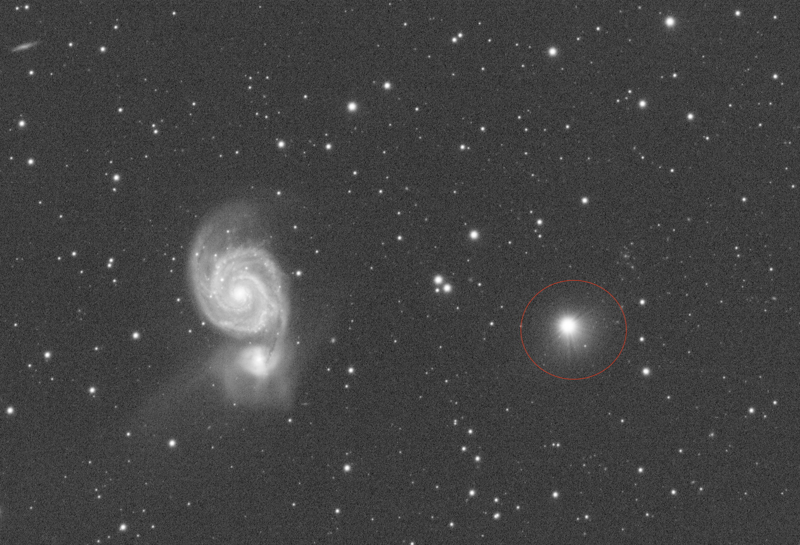

J'ai réalisé un test de mon nouveau setup nomade la semaine dernière.
Tout va bien excepté la présence d'halos sur certaines grosses étoiles.
Selon vous, cela vient-il des filtres ? de la lulu ?
Idem je trouve que les étoiles ne sont pas "rondes", mais ont une forme très "explosées", avec des pics de luminosités sur le pourtour de l'étoile. Je trouve que ça manque d'homogénéité (je ne parle donc pas du suivis ici, uniquement de l'aspect visuel de l'étoile) . C'est pas lisse quoi ;)
Setup:
Esprit 80ED
ASI183MM
Filtre baader L
En vous remerciant pour votre aide :)
Bon ciel !
Quand on cherche le coupable d'un reflet on commence par une pose sans aucun accessoire ; si le reflet apparaît déjà, ça met hors de cause les accessoires.
Puis tu rajoutes le filtre et tu testes... puis tu rajoutes le red. de focale, et tu testes, puis ..............................
C'est vrai que tes étoiles diffusent un peu... Buée ? propreté du 80 et du filtre et du hublot ?...
