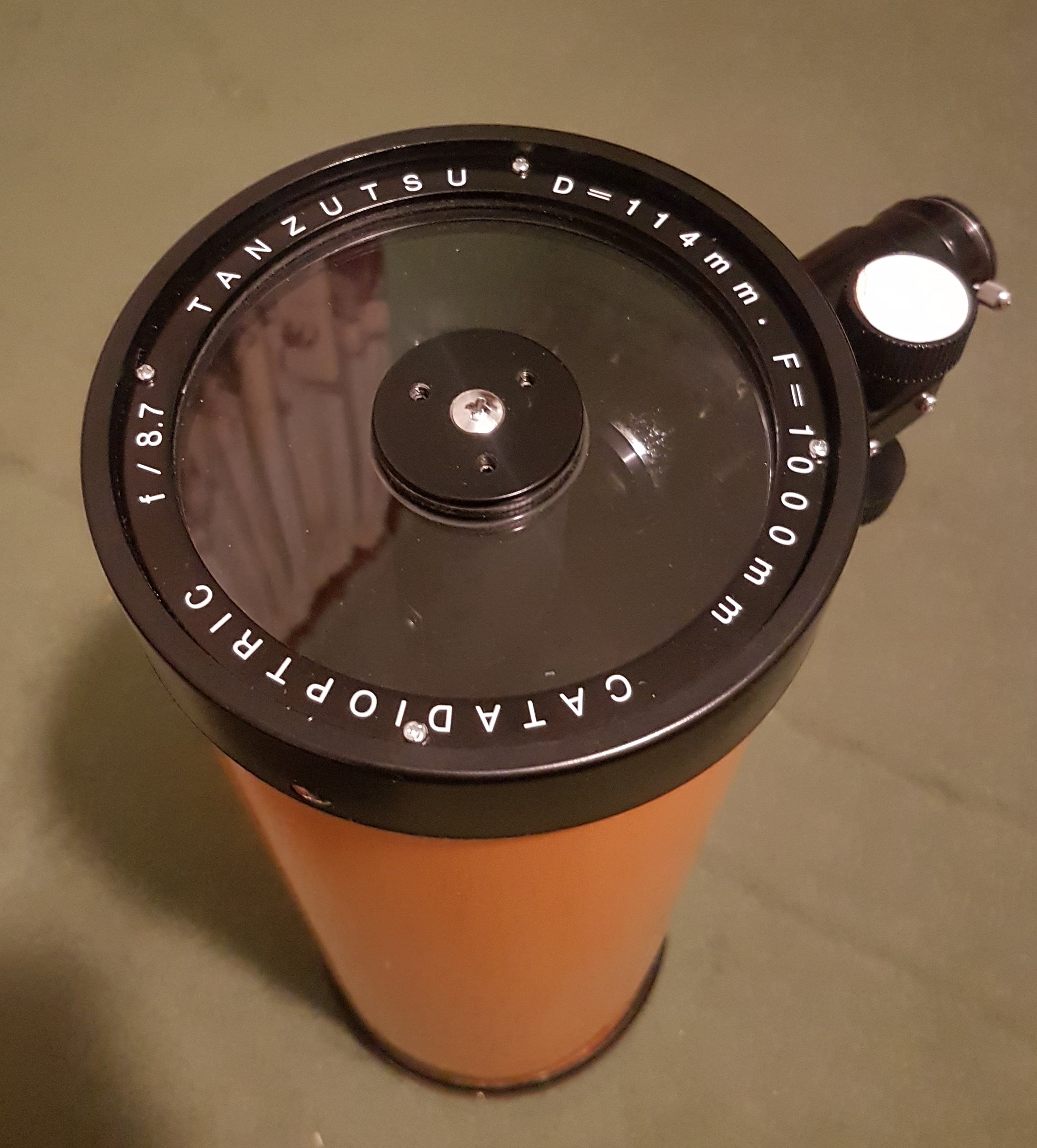

J'enlève tout le cache c'est certain et le voici
Difficile de juger avec la photo mais ça ne semble pas affreusement sale au point de t'empêcher de voir quoi que ce soit.
Comme je t'ai dit sur un de tes sujets pour moi ton télescope fonctionne bien.
Est-ce que lorsque tu observes une zone du ciel avec l'oculaire H20 tu fais bien la mise au point pour avoir des étoiles petites et nettes ?

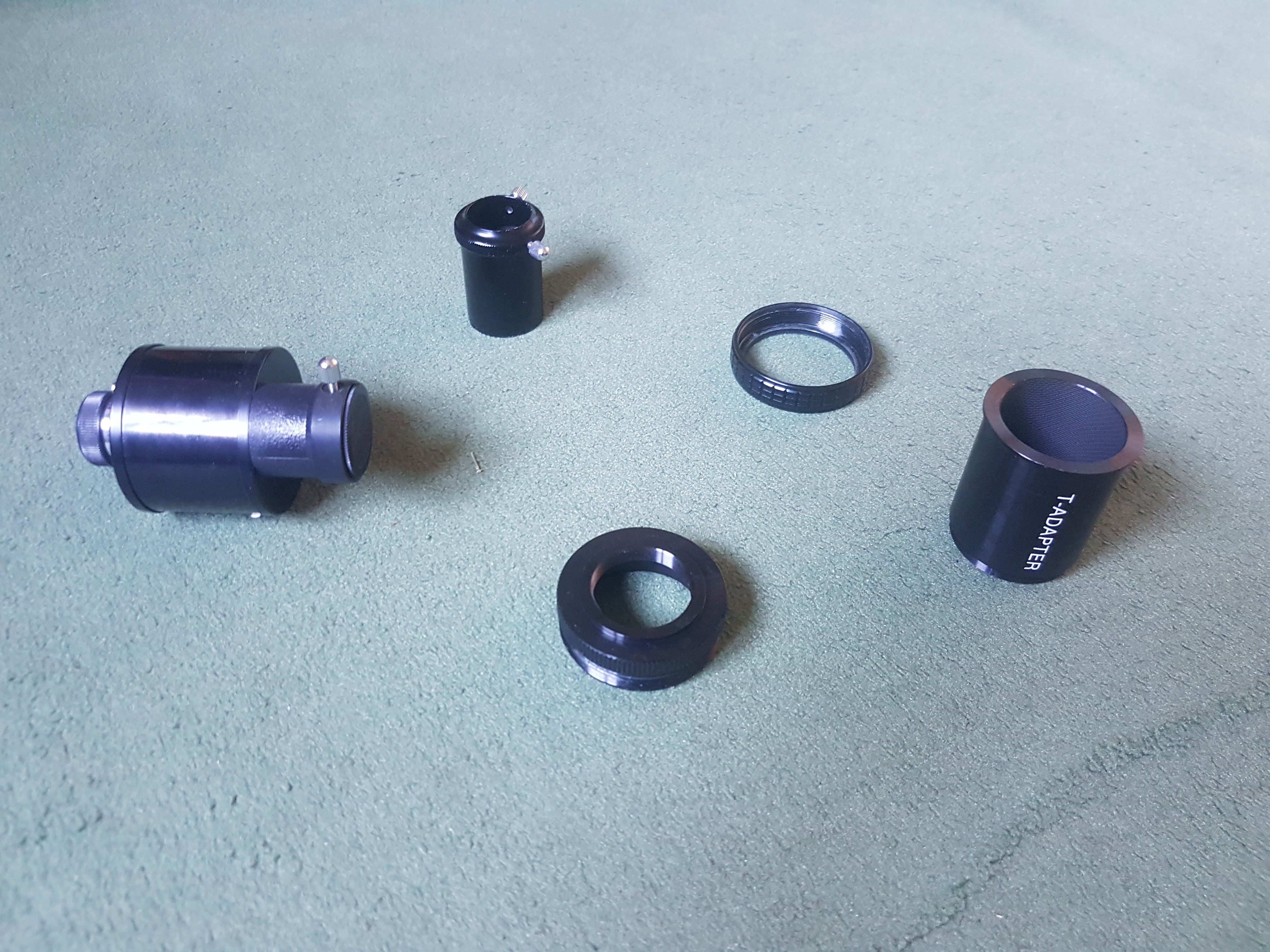

Jai tous ces accessoires et je ne met aucun, je vais essayer la technique, merci

Je crois que l'on va peut-être un peu avancer :
En numérotant les accessoires de cette photo (de la gauche vers la droite) , il devrait y avoir :
1 - prisme de redressement (en option)
2 - tube oculaire (N° 9 dans le manuel)
3 et 4 - adaptateurs d'appareil photo
5 - adaptateur oculaire (N° 7 dans le manuel)
Sur la page 7 du manuel en ta possession,  le chapitre "mise au point du télescope (et "utilisation du viseur à fils en croix")", la rubrique 1 - Mise au point et l'illustration N° 4  indiquent l'ordre suivant des éléments :
- 8 : molette de focalisation de la crémaillère et du pignon
- 6 : tube extensible
- 9 : tube oculaire
- 7: adaptateur oculaire
- et enfin : l'oculaire
Donc faire un essai dans cette configuration pour savoir s'il y a une amélioration.

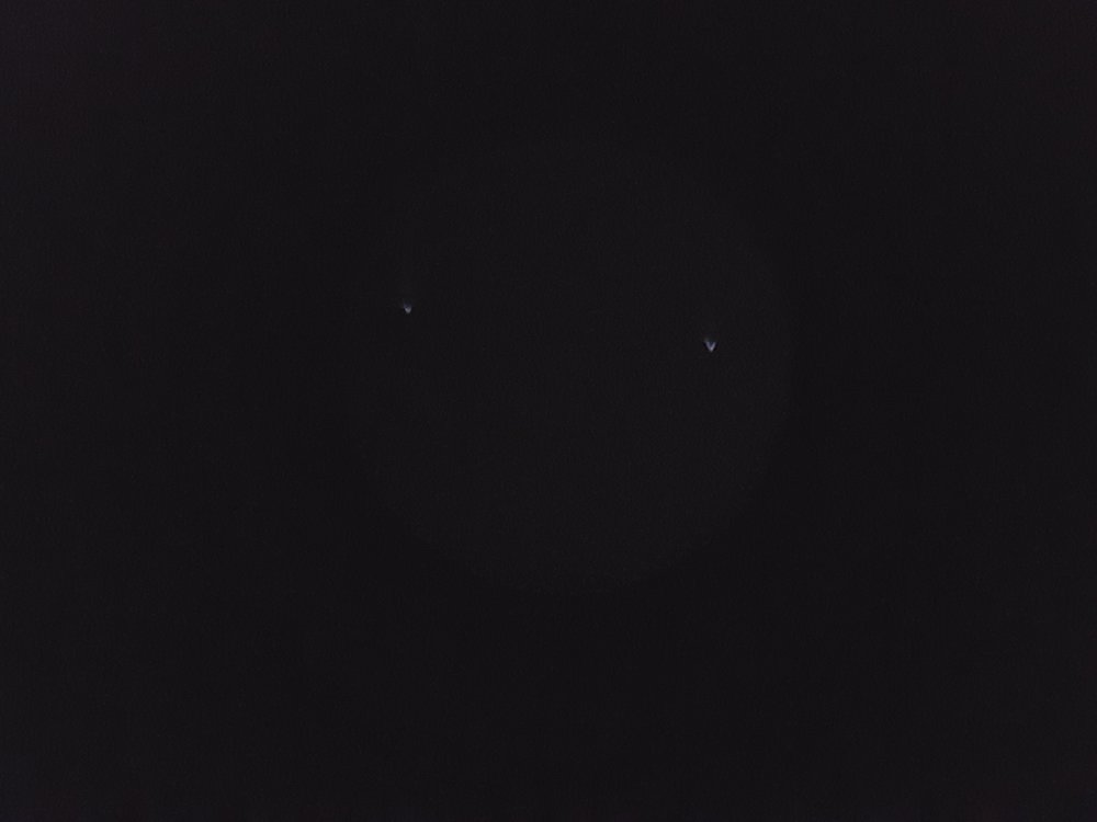

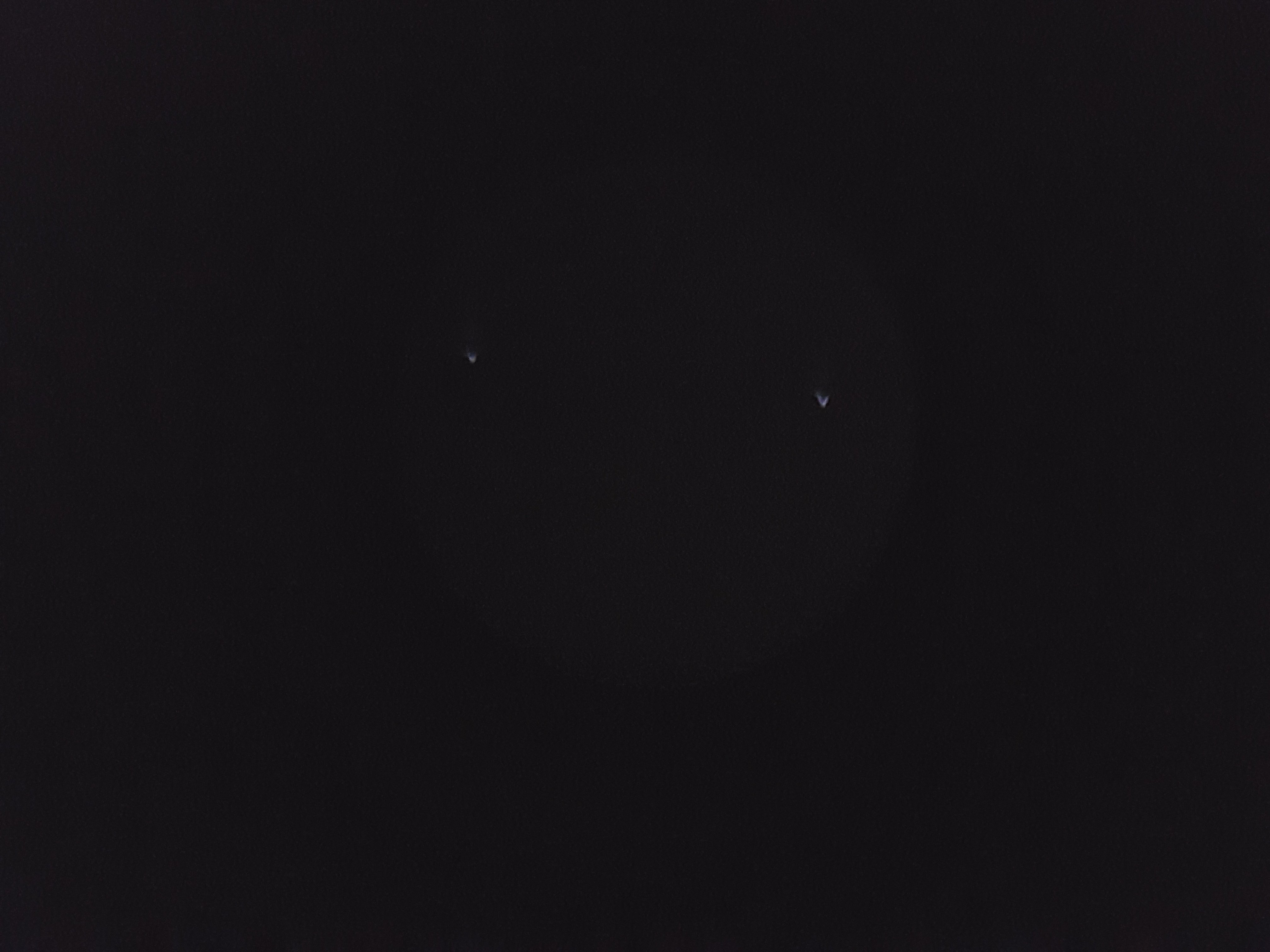

Deja merci beaucoup de prendre du temps de m'écrire, alors justement apparemment on peut collimater le secondaire avec la main alors c'est cque jai fait il est a peu près centré dans le porte oculaire donc ça doit aller pour ça je pense. Merci encore Beaucoup
Voici deux étoiles de magnitude 2 a 3 prises grâce a mon téléphone sur mon télescope,  on voit bien une forme "bizarre" et un manque de luminosité
