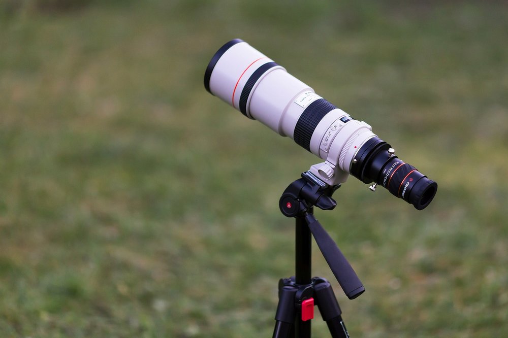

Je me présente rapidement : Antoine, instit' à côté de Rouen et père de deux enfants. C'est grâce à mon "grand" de bientôt 6 ans que j'ai enfin pu justifier l'achat d'une "lunette". Je mets des guillemets parce que j'ai choisi d'utiliser un téléobjectif pour me faire cette lunette équivalente à une 75/300.
C'est grâce aux questions des uns et des autres que je suis parvenu à me décider. Au début, je pensais m'offrir un Newton 130/900 sur une eq2... finalement, je pars vers une 80ED de 480 mm. Mais je me retrouve avec un téléobjectif transformé en lunette sur un trépied d'appareil photo pour me faire la main 😅. Je pense passer beaucoup de temps dans le jardin ou à la fenêtre avec mon fils et quelques nuits à observer le ciel profond à la campagne. Je sors souvent avec mon 300 mm donc ça m'arrange de n'avoir qu'un adaptateur et deux oculaires (25 et 7 mm - plus, peut-être rapidement, une barlow... ça dépendra de la qualité de ce montage) à ajouter dans mon sac photo pour découvrir l'astronomie. C'est un choix que certains trouveront farfelu mais il répond bien à mes envies et présente l'avantage d'être probablement beaucoup plus souvent utilisé que si j'étais parti dans une autre direction.

Sympa le montage et surtout léger!

Bravo pour ton installation maison.
Quand il s'agit d'observations "stellaires", ici, tous les farfelus sont les bienvenues ;).
En tous cas, c'est un instrument, sûrement très pratique à utiliser, et d'une rapidité redoutable à mettre en place!

Merci à vous deux pour votre message. Christophe51, j'imagine le spectacle que ce doit être ! Je suis déjà impressionné par le nombre d'étoiles visibles dans mes vieilles 7x35. Patcubitus, niveau praticité, je dois encore m'habituer à me diriger à l'envers... j'ai un peu l'impression de tenir la souris du PC dans le mauvais sens mais ça vient assez vite. Les jumelles, pour ça c'est vraiment plus pratique 😅. Par contre, oui, l'installation est quasi instantanée.

Ton 80 mm DIY doit être très pratique en tous cas.

Franchement, j'avais entendu que le diamètre offrait, outre de la lumière, de la définition également et, rien qu'en observant la Lune, j'ai été bluffé. Avec mon X-Cel LX de 25mm, j'ai à peu près le même grossissement qu'avec le X-Cel LX de 7mm derrière mon objectif photo. Et bien c'est beaucoup plus détaillé 😍 ! Ca n'enlèvera rien au plaisir d'emporter la mini lunette à droite à gauche comme je le faisais déjà mais, comme tu le dis, je vais redécouvrir pas mal de choses.

j'ignorai que l'on pouvait installer un oculaire au foyer d'un objectif photo,tu as chopé cette idée ici ?
joli montage et bienvenu a toi !!

Je ne sais plus où j'ai croisé l'idée en premier... probablement sur un forum américain. J'ai ensuite cherché un peu partout avant de sauter le pas. Le résultat est sympa mais pas forcément pratique.
J'ai dans l'idée de tester le duo barlow - renvoi coudé pour observer plus confortablement vers le zénith (pas la place de mettre un renvoi coudé seul 😕) mais ce serait uniquement intéressant en planétaire car je dirais adieu à la pupille de 5 mm et au grand champ... bref. J'ai encore de belles expériences à faire avec 😅.
