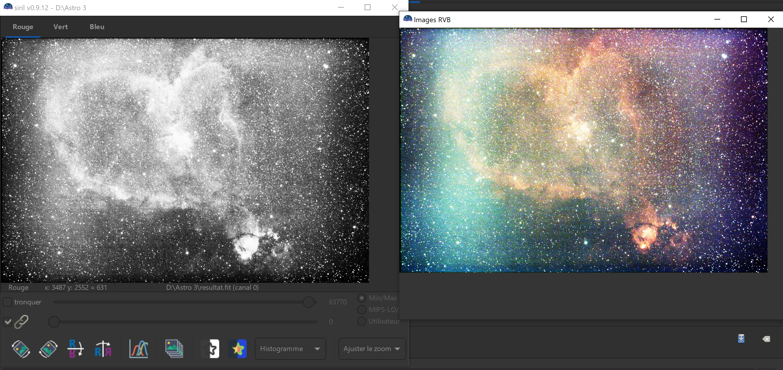

Depuis quelques temps, j'ai un énorme gradient multicolore sur mes images, ce qui les rend complètement inutilisables une fois stackées. J'utilise une lunette SkyWatcher Evostar 72ED, avec un aplanisseur de champ Orion et un filtre Astronomik UHC-E 2" vissé sur le correcteur de champs. L'imageur est un Canon 1000D défiltré Astrodon. Voici une capture d'écran du prétraitement en sortie de SiriL, où l'image est strech en mode histogramme. Le gradient est très apparent sur l'image RVB et une extraction de gradient n'y remédie pas.
Je précise que les images ont été prises à l'abri de toute source lumineuse directe, type lampadaire.
Merci pour votre aide.

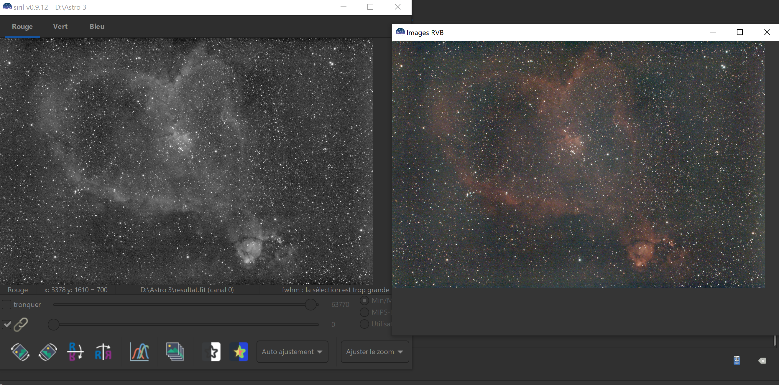

J'ai fait un nouveau test en empilant sans mon master-flat, voilà le résultat :

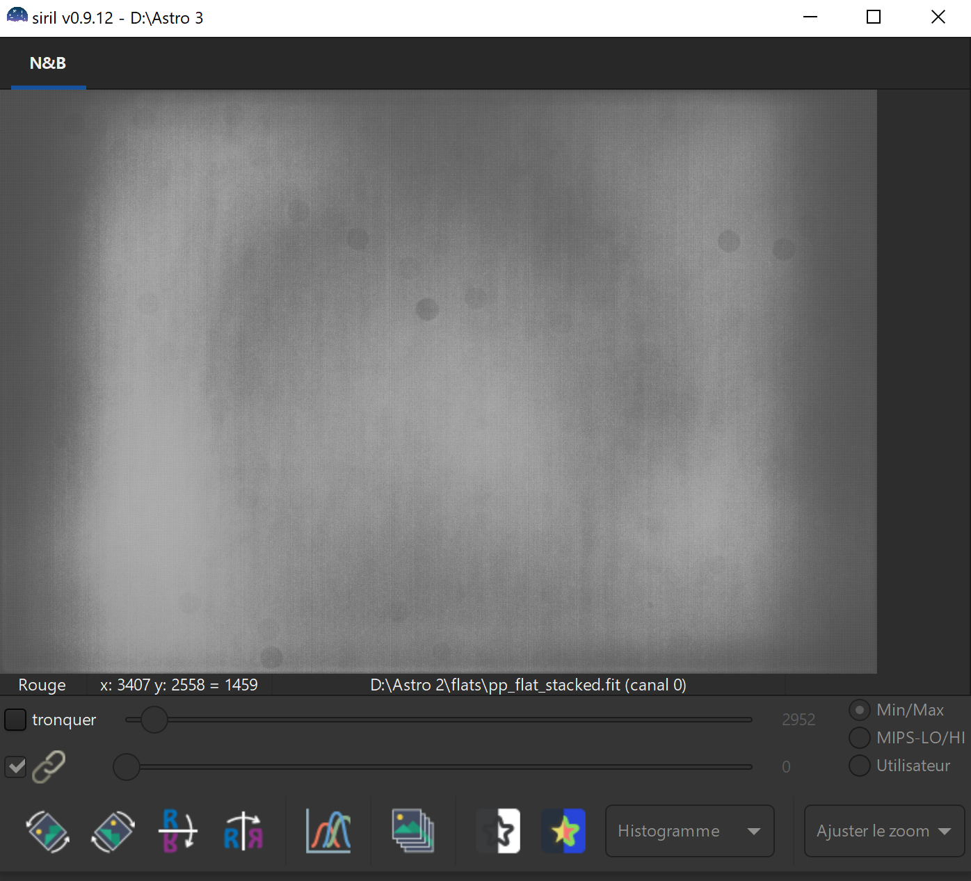

Pour info, voilà à quoi ressemble mon master-flat (que je n'ai donc pas pris en compte dans l'empilement ci-dessus), toujours en mode affichage histogramme  :

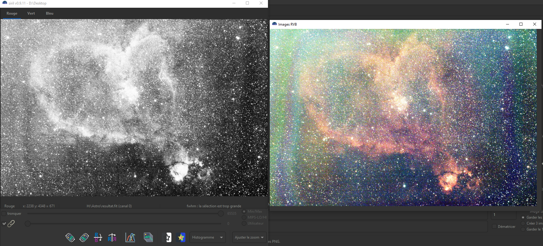

Alors effectivement le flat ne fait pas son boulot; néanmoins le gradient de couleur est toujours présent est ce n'est pas normal... D'ailleurs voilà un résultat après une extraction de gradient et un étalonnage des couleurs, en mode auto-ajustement :
J'ai des couleurs bizarres qui viennent se mêler à l'image...
