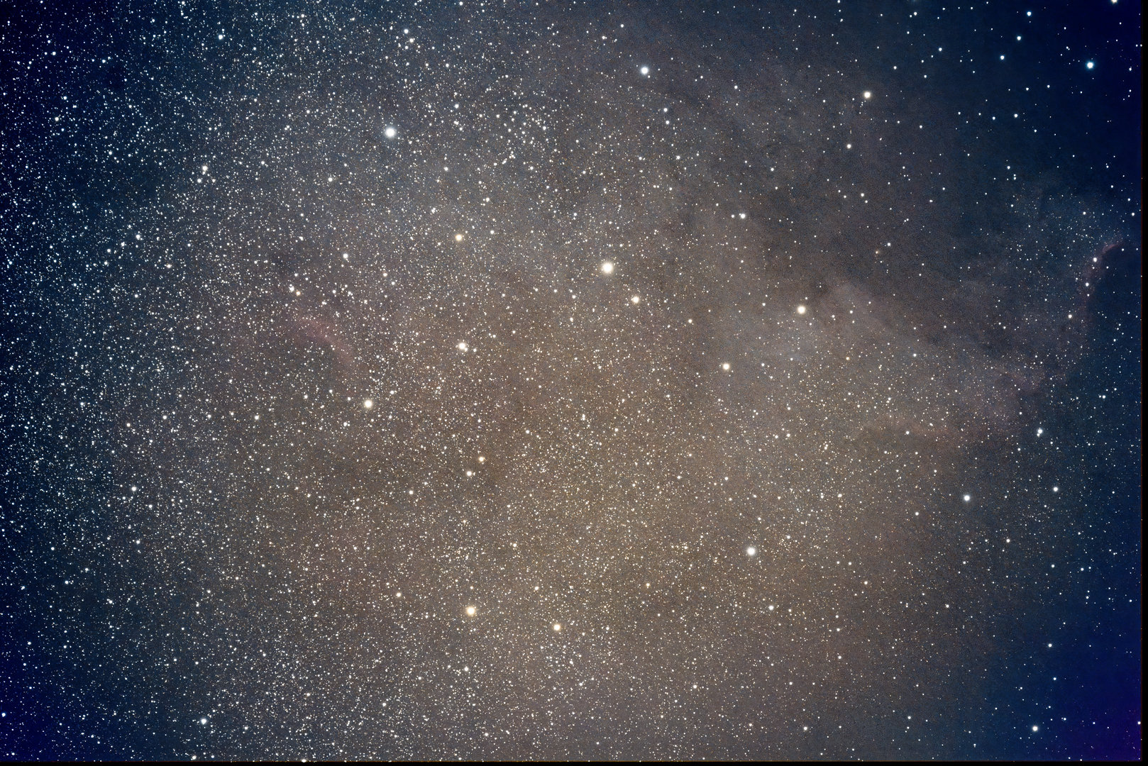

J'ai régulièrement ce genre de gros patté orange au centre de mes images.
Est ce du a la pollution lumineuse trop importante  ? Lampadaire a 15m mais derrière la maison, je le vois pas de la ou je suis (pas visible diretement par la lunette).
Mes dofs que je fais mal ?
j'ai 108 brutes de 30s à 800iso et dofs x30.
J'utilise :
EQ6-R pro Goto
Skywatcher AP 80/600 Evostar ED
Canon eos 80D
Toute aide est la bienvenue, merci :)
Salut, Tony,
J'utilise Siril avec les scripts automatique et c'est pas la première fois que ça me fais ça, j'ai déjà rencontré ce problème sur d'autre images. J'ai beau le refaire ça ne change rien. Quand je regarde dans mon dossier de flats ils on l'air d'avoir été utilisés car il y a bien les nouveaux fichiers qui apparaissent (flat_stacked, flat_séquence..).
Je vais retenter mais cette fois sans les flats voir la différence puis en parallèle avec deep sky stacker.

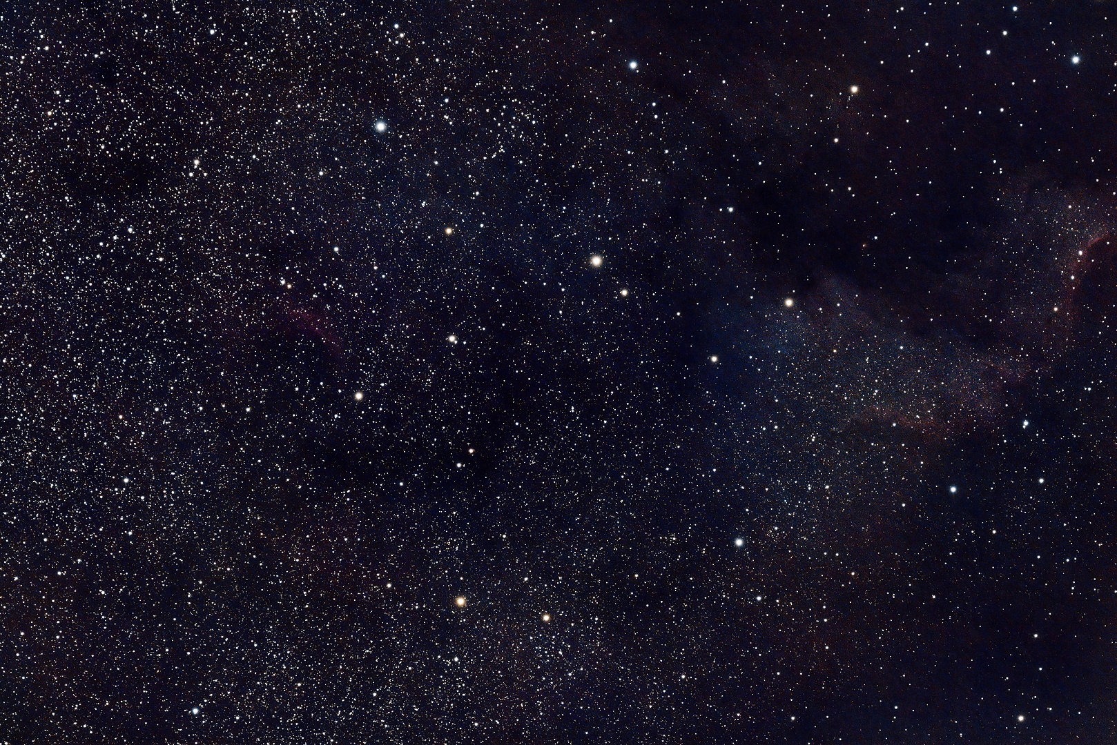

Les mêmes fichiers, sous Siril avec les mêmes traitements mais cette fois sans utiliser les flats.
La différence fait peur. Mes flats doivent vraiment être pourrit :waaarg:
Merci de m’avoir mis sur la voie :god2:
Ah bah oui la c'est top 😉.
C'est comme si le flat-stacked était ajouté et pas divisé. Mais cela m'étonnerait qu'il y ait une erreur dans le script.
Tu pourrais nous montrer l'allure de ton master flat ? Il doit s'appeler pp-flat-stacked.fits je crois.

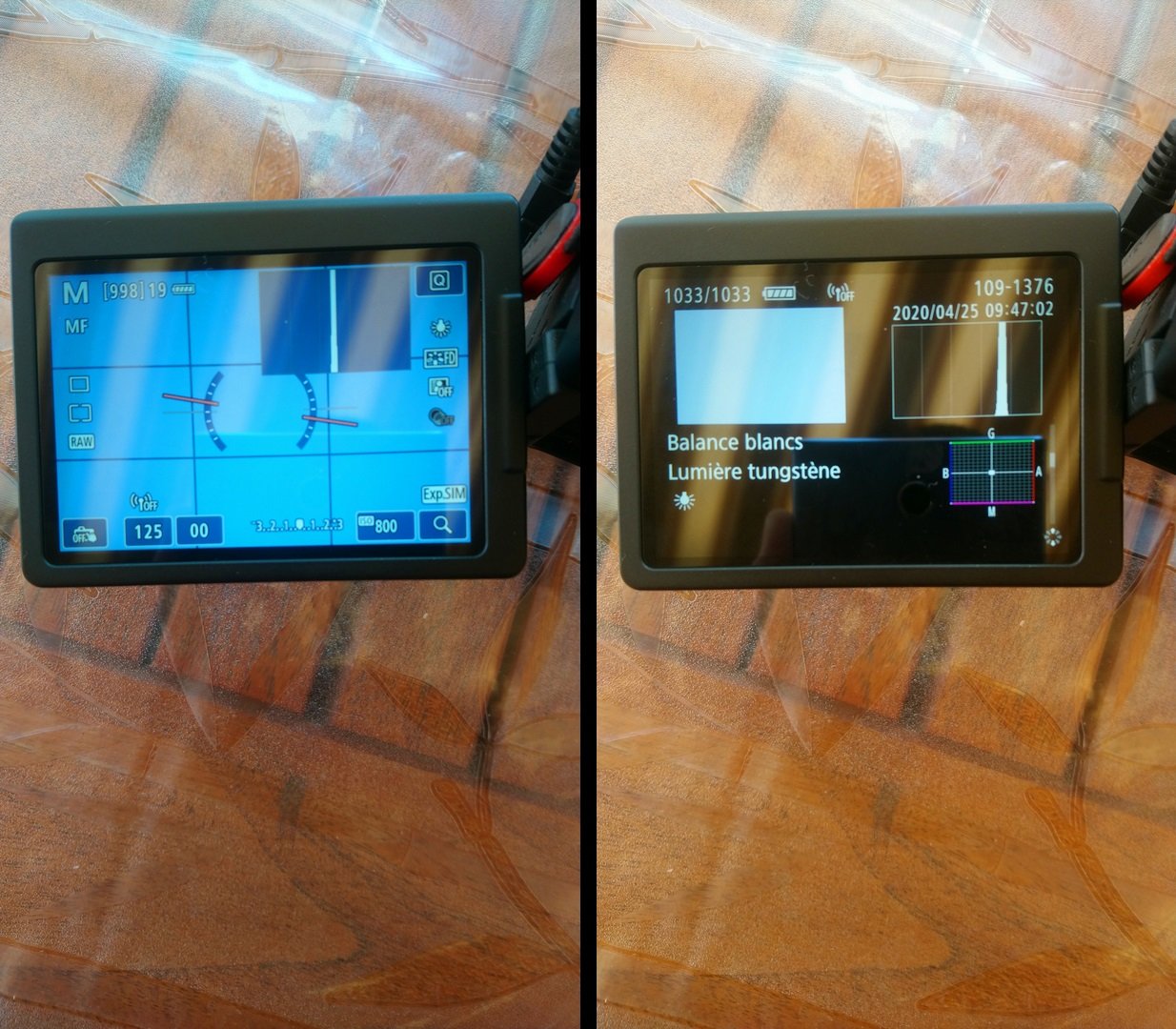

Je viens de me faire quelques flats pour la session de cette nuit et me suis aperçu que l'histogramme du liveview ne correspond pas a l'histogramme de l'image prise. 🤪
Quand je règle l'histogramme au 2/3, une fois la photo prise,sur celle ci l'histogramme est complètement a droite presque cramé.
Quand je règle l'histogramme au milieu, une fois la photo prise, sur celle ci l'histogramme est au 2/3.
Je ne sais pas si c'est normal, un mauvais réglage, un oublie... ?
Il y a des chances pour que me flats soient comme ça depuis que j'ai commencé en février...
En image:
J'ai pris l'habitude de shooter en tungstène pour une meilleure visibilité sur le liveview.
Est ce que je ne devrais pas changer la balance des blancs des flats avant de les utiliser ?

il y a 5 minutes, noctambule a dit :
La balance des blancs ne joue que sur les jpeg créés par le boîtier.
Cela n'a aucun effet sur les RAW.
Par défaut sur l'apn dans correction aberration objectif j'ai le vignetage et l'aberration chromatique qui sont activés.
Vaut pas mieux que je désactive tout ça ?
il y a une heure, noctambule a dit :
Je ne suis pas sûr qu'ils soient actifs sans objectif. Mais ca peut pas faire de mal de les désactiver
