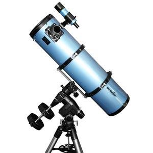

Il y a quelques temps je me suis acheté un canon 50D et un télescope ( d'occasion ) un skywatcher 200/1000 avec sa monture (photo au bas du message) , dans le but de faire quelques photos.
j' ai pour le moment pu faire de l'observation et quelques photos ... ( j 'ai même tenter de faire un suivi a la main MDR )
Maintenant je voudrais motoriser la monture qui d’après ce que j' ai trouvé sur le net serait une ancienne EQ5 .
Mon but premier est d'avoir un suivi correct pour faire de la pause longue (propre lol ).....  si possible un autoguidage ( possibilité d'acheté une cam dédier avec port st4 en même temps). Chercher mes cible dans le ciel ne me pause pas de problème ( je  rage bien quelque fois mais ça fait partie du jeux lol )
si la monture est bien un EQ5 ( a confirmé par les plus aguerris) il semble que 2 possibilités s' offre a moi.

si la monture est bien un EQ5 ?
La monture de la photo est bien une EQ 5, précédente de la version blanche (dénomination de l'instrument : Skywatcher 200/1000 Explorer EQ 5).

Il y a 2 heures, staffy a dit :
Merci de ton expertise 😁👍
