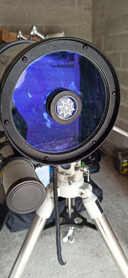

J ai 2 questions concernant mon télescope meade lxd75 smidt newtonian.
Comment enlever le cache du miroir secondaire pour accéder aux vis de collimation ( sur la notice ce n est pas indiqué) et avec quel produit je peux nettoyer la vitre ?
Merci d avance
Normalement, sur ce type d'instrument, le cache est clipsé. Il faut l'enlever de manière précautionneuse avec un objet peu épais.
Pour la lame, Purosol que tu trouveras dans les magasins Astro + microfibres de bonne qualité. Tu pulvérises le Purosol sur le chiffon et pas directement sur la lame (risque d'infiltrations).
Bon ciel !
Bonjour, dans mes souvenirs, il me semble que le cache se dévisse, plutôt. Attention à la lame de fermeture, elle est traitée, utiliser du Purosol ou de l'eau distillée.
E.
