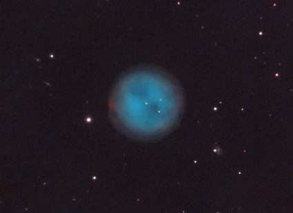

On commence avec M97, la nébuleuse du Hibou. Exposition 5s. 2h30 de captures dont je n'ai gardé que 70%. Traitement Siril et PPS. L'image reste un peu bruité.

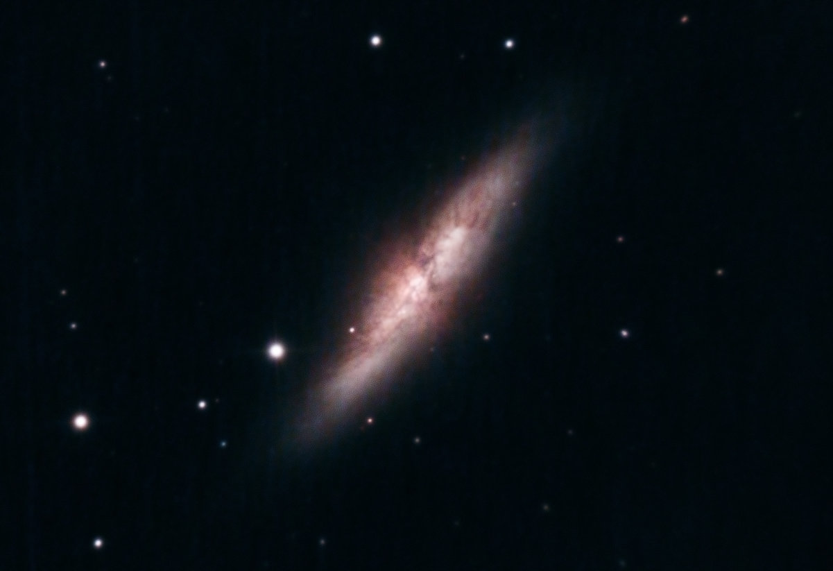

On pass à M82, la galaxie du Cigare. Pas facile en poses courtes avec sa magnitude surfacique de 12,5. Alors, j'ai redoublé d'effort et ai réalisé 3h50 de poses avec une exposition de 1s. La séquence totale compte 13547 images. Cela fait 12176 images gardées, soit 3h23.
Les traitements ont été réalisés avec PIPP, SiriL, PS et Astrosurface.

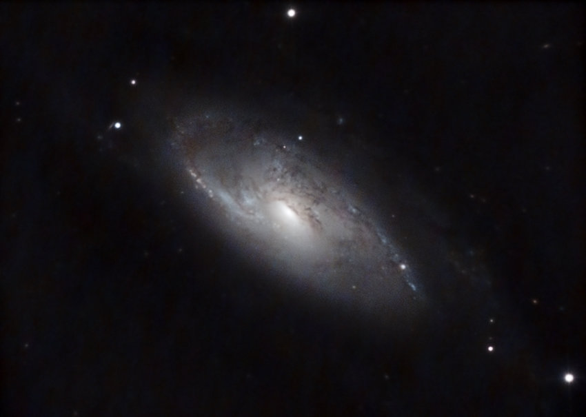

Enfin pour finir, car même les bonnes choses ont une fin, voici M106. 4h10 de pose à 2s d'exposition. Traitement Siril, tri 80% sur la FWHM et 90% sur la rondeur des étoiles. Astrosurface et PS. Ici, j'ai posé un peu plus pour avoir quelques extensions, mais ce n'est vraiment pas évident.

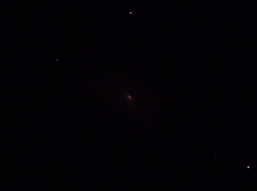

Merci pour vos aimables commentaires. Merci pour les réponses très judicieuses. Voici une brute de la dernière cible M106. On y devine le coeur de la galaxie.
Perso, je pratique les poses courtes dans un soucis de simplification. Pas de caméra de guidage, pas de logiciels de guidage qui fonctionnent quand ils veulent. Mise en station sérieuse mais qui peut accepter quelques imperfections. Set-up simple, avec la 224 MC pas de roue à filtres. Etc, etc...

Merci pour ton brut de M106 ça donne une idée de ce à quoi s'attendre lors du visionnage du brut....
Je reste quand même sur le "- - -"  qu'on puisse arriver à ressortir de tels images comme les tiennes avec des bruts aussi peu contrastées et porteur d'aussi peu d’information.
