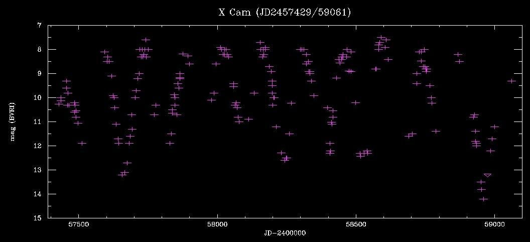

J'attire votre attention sur X Cam qui est circumpolaire, donc observable toute l'année. Sa période étant courte, on la voit changer d'éclat facilement, ce qui peut être intéressant pour un débutant. En voici la courbe de lumière pour les cinq dernières années (document AFOEV). Tous les points correspondent à des observations visuelles, ce qui est montre qu'il n'est pas nécessaire d'avoir un matériel onéreux pour faire oeuvre utile.

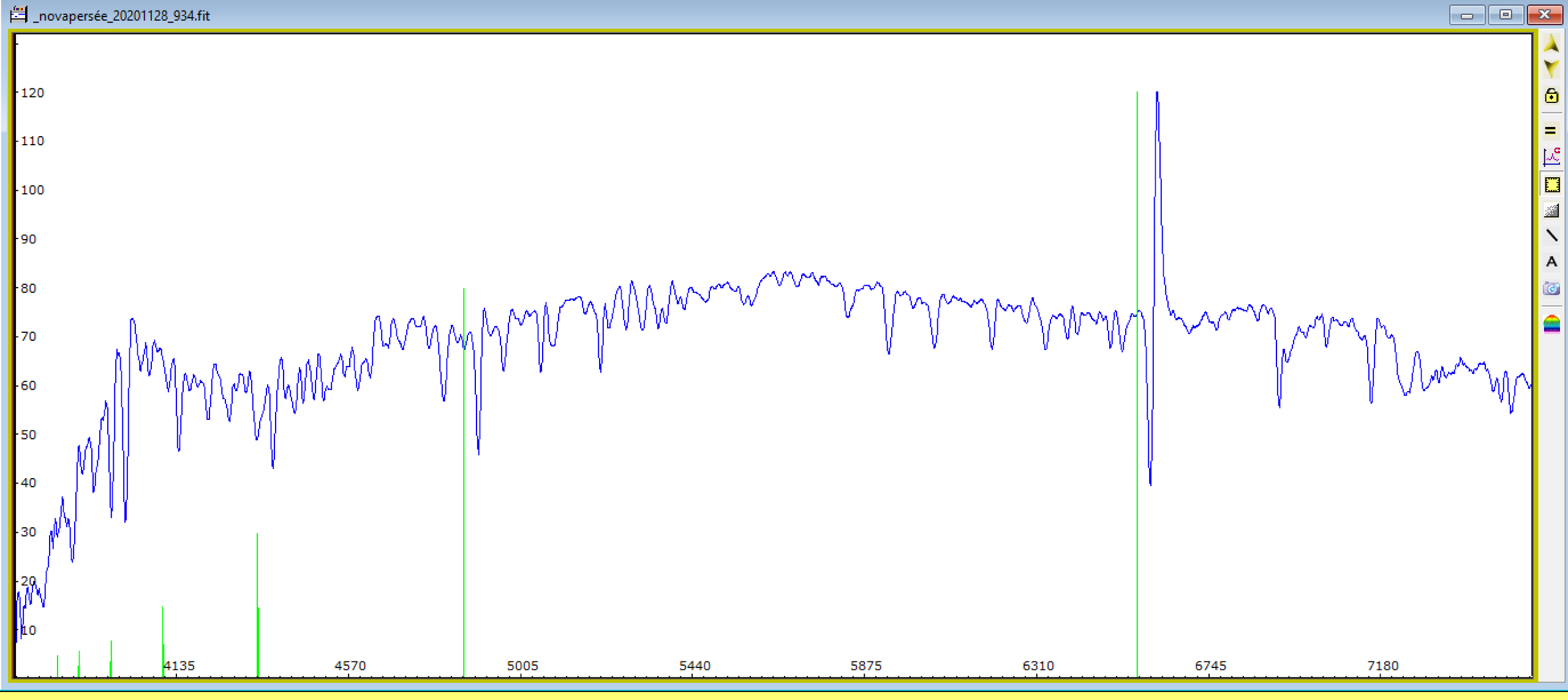

Nous venons de réaliser avec le Spectro Alpy de la Société Astronomique de Touraine
un spectre de la Nova 2020 de Persée.
Plus de détails là:
Nous attendons la prochaine fenêtre météo pour suivre son évolution.
Jean-Louis

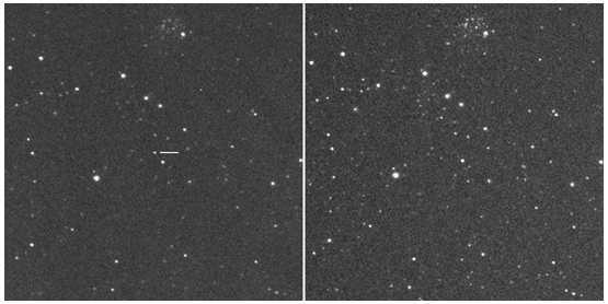

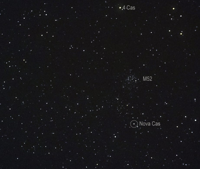

Elle est aisée à repérer avec une simple paire de jumelles ou un petit instrument à champ large, dans le prolongement d'Alpha et Beta Cas, près de M52.
Credit : Greg Smye-Rumsby (GB)
Credit : Yuji Nakamura (Japon)

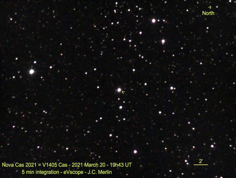

Le 19 mars, N CAS 2021 a magnitude 7,7 environ. Sony A7s, 72mm à F/6.
Credit : Robin Scagell (GB)
Le 20 mars à magnitude 8 environ. eVscope.
Credit : Jean-Claude Merlin (France)

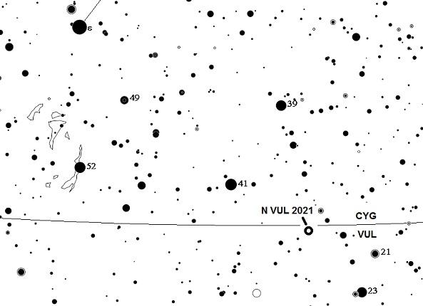

Encore une nova bien placée! Dans le Renard, à 5 degrés environ des dentelles du Cygne, N Vul 2021 a été découverte mi-juillet à la magnitude 12. Après une descente, elle a entamé une montée jusqu'à la magnitude 10 et devient donc plus accessible!
Coordonnées 2000: 20h21m07.70s +29°14'09.1"
Une carte de situation:
Il ne reste plus qu'à espérer que la météo s'améliore et chez moi, c'est là tout le problème!
