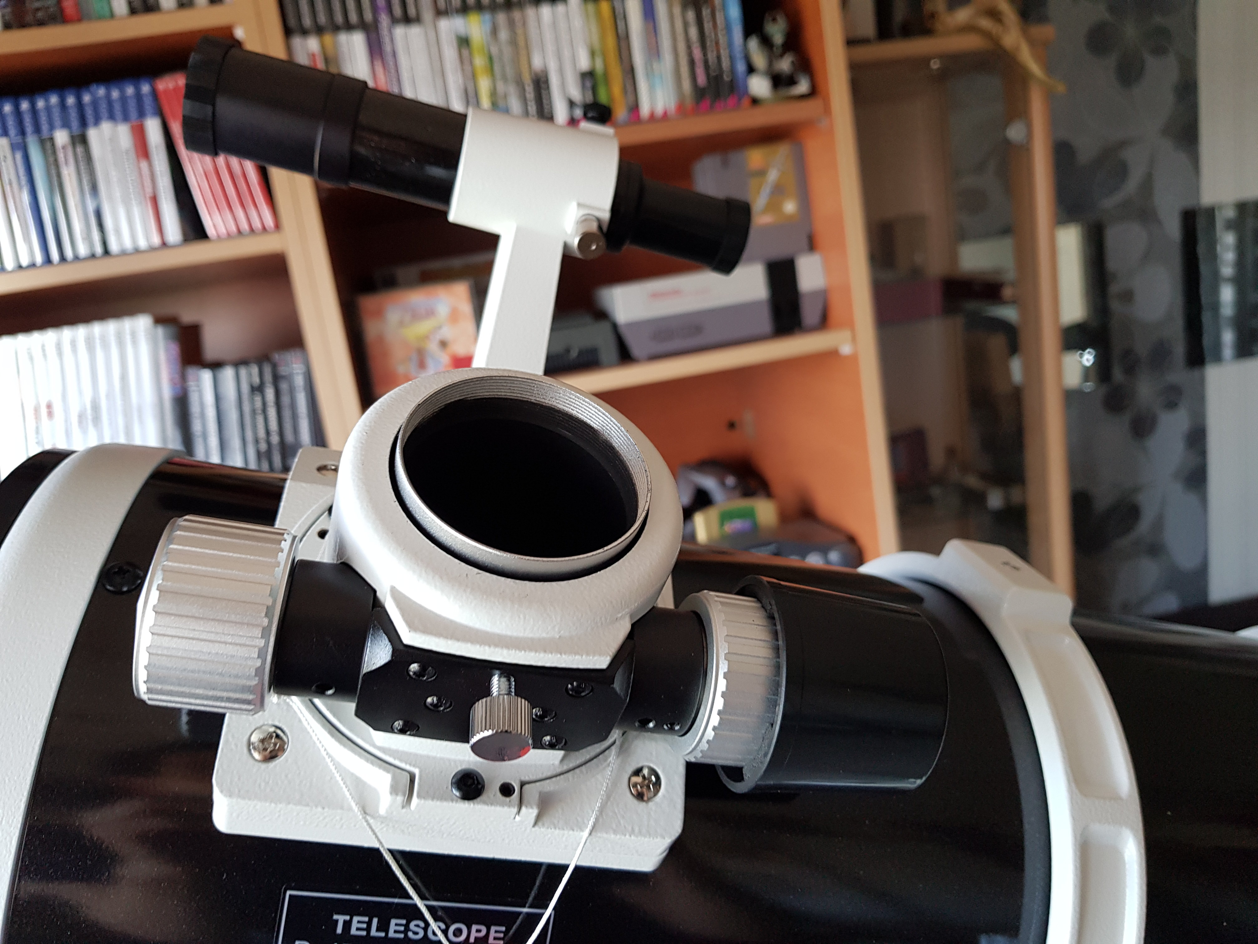

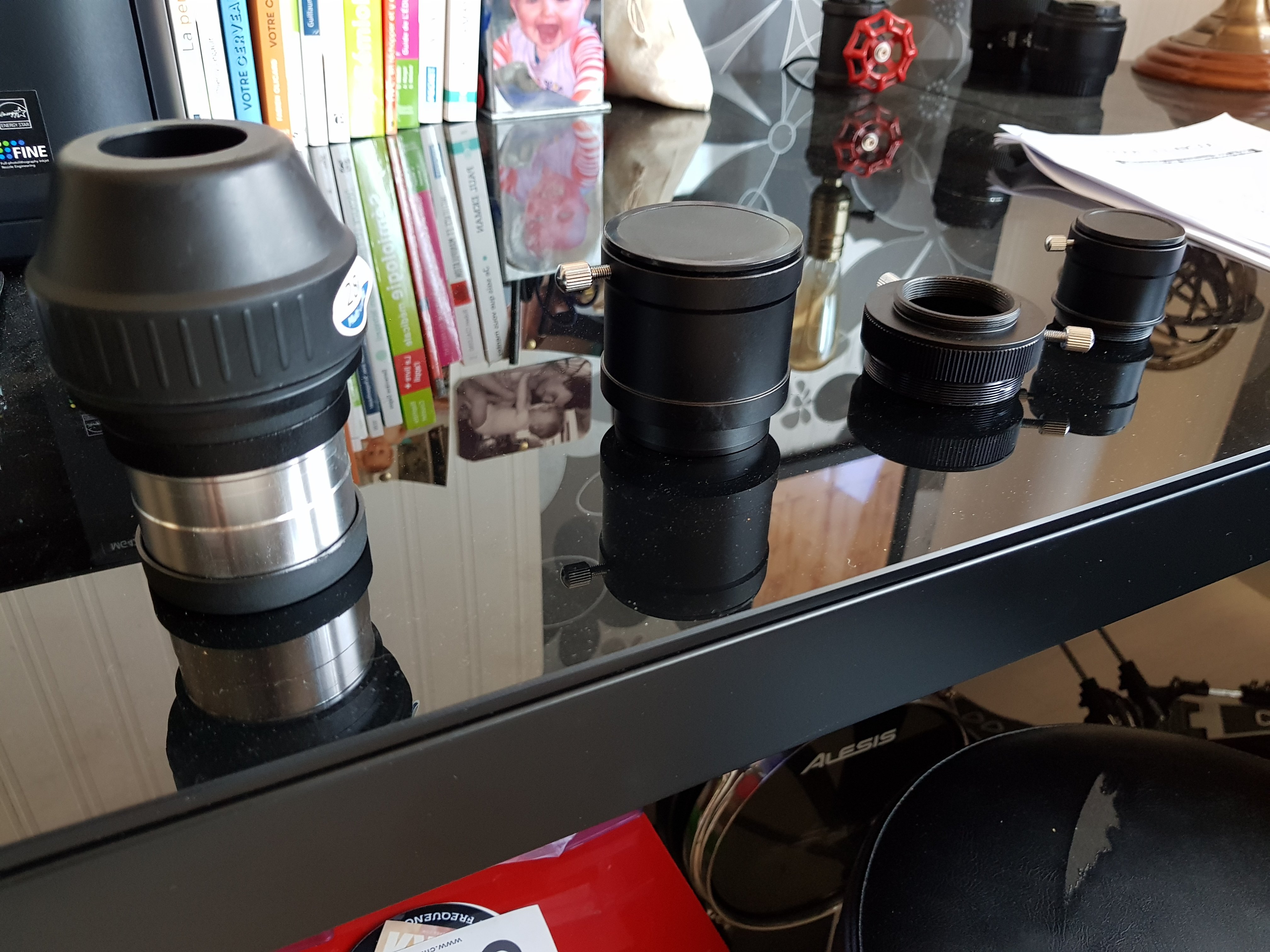

Je suis tout nouveau sur ce forum et comme vous vous doutez, débutant en astronomie. Je viens de terminer le montage de mon télescope Skywatcher 150/750 sur sa monture NEQ5. Cependant je ne parvient pas à insérer correctement l'oculaire de 28mm fournit avec le télescope. Je pense que je ne fais pas le bon montage car il manque de tomber à chaque fois.
Je vous envoie plusieurs photos :
- une du télescope sans le porte oculaire.
- une des éléments que j'ai à ma disposition ainsi que l'oculaire.

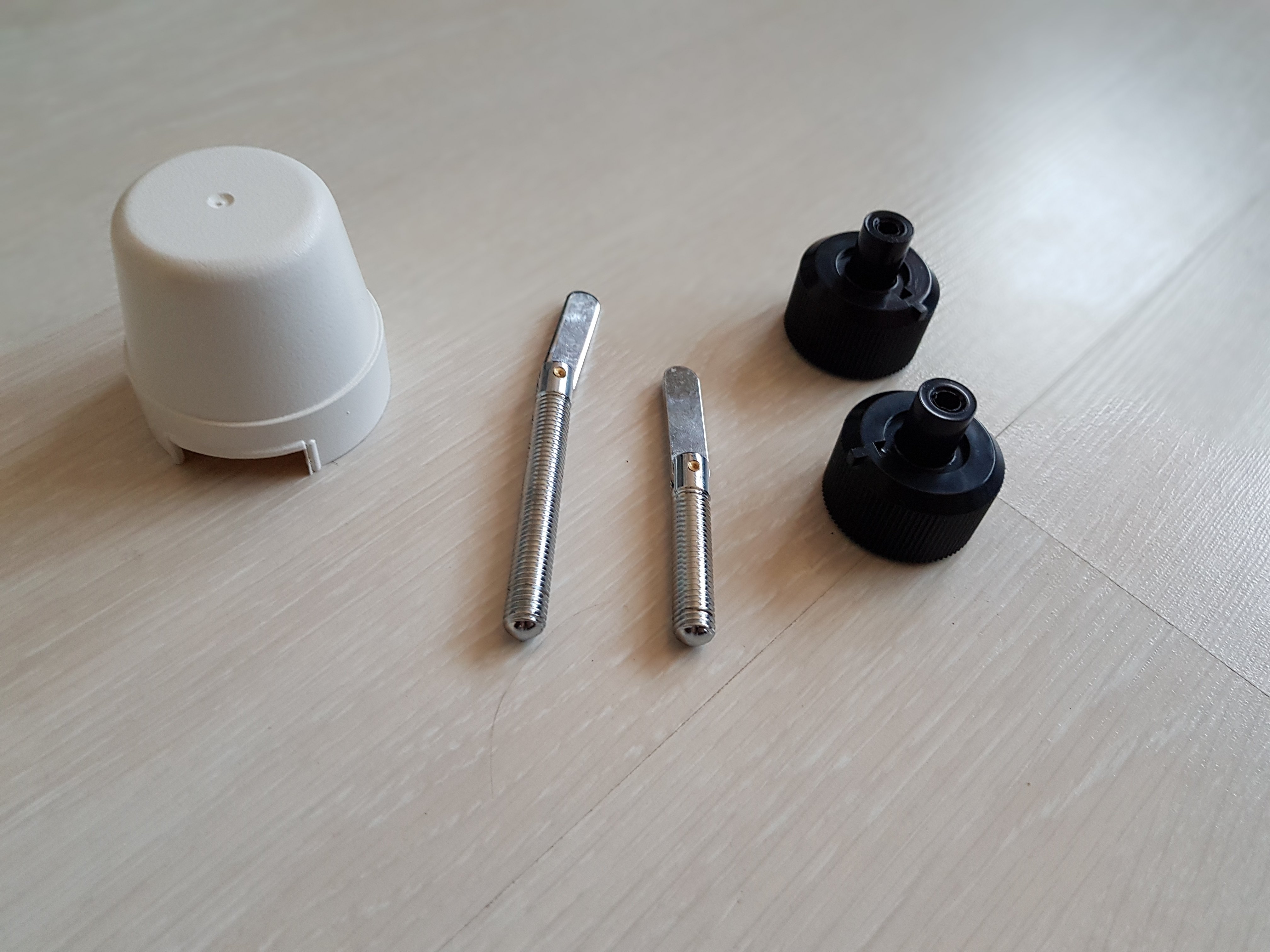

- une des petits éléments restants que je n'ai pas utilisé, si vous pouviez m'indiquer leur utilité s'il vous plait ?

Salut et bienvenue.
Il manque la bague vissante en 50,8mm sur ton porte oculaire.
Regarde si elle ne serait pas restée vissée sous ton réducteur 31,75mm (troisième élément en partant de gauche sur ta photo).
SAlut,
Sur la dernière photo on voit les vis de latitude, il faut les mettre, sinon tu risques d'endommager ta monture, et de toute façon elle ne tiendra pas en observation.
Les deux autres "bouchons" sont des vis qui te permettent de faire les mouvements fins.
Tout cela doit être indiqué dans la notice j'imagine.
Bonjour, tu as très bien fait de mettre des photos.
Il faut retirer la  "rondelle"  qui est au-dessus du 3eme élément (en partant de la gauche).
Puis mettre à la place le 2eme élément qui accueillera le gros oculaire de 28mm,
puis visser l'ensemble sur le télescope. (1ere image)
Tiens nous au courant, prends des photos !
