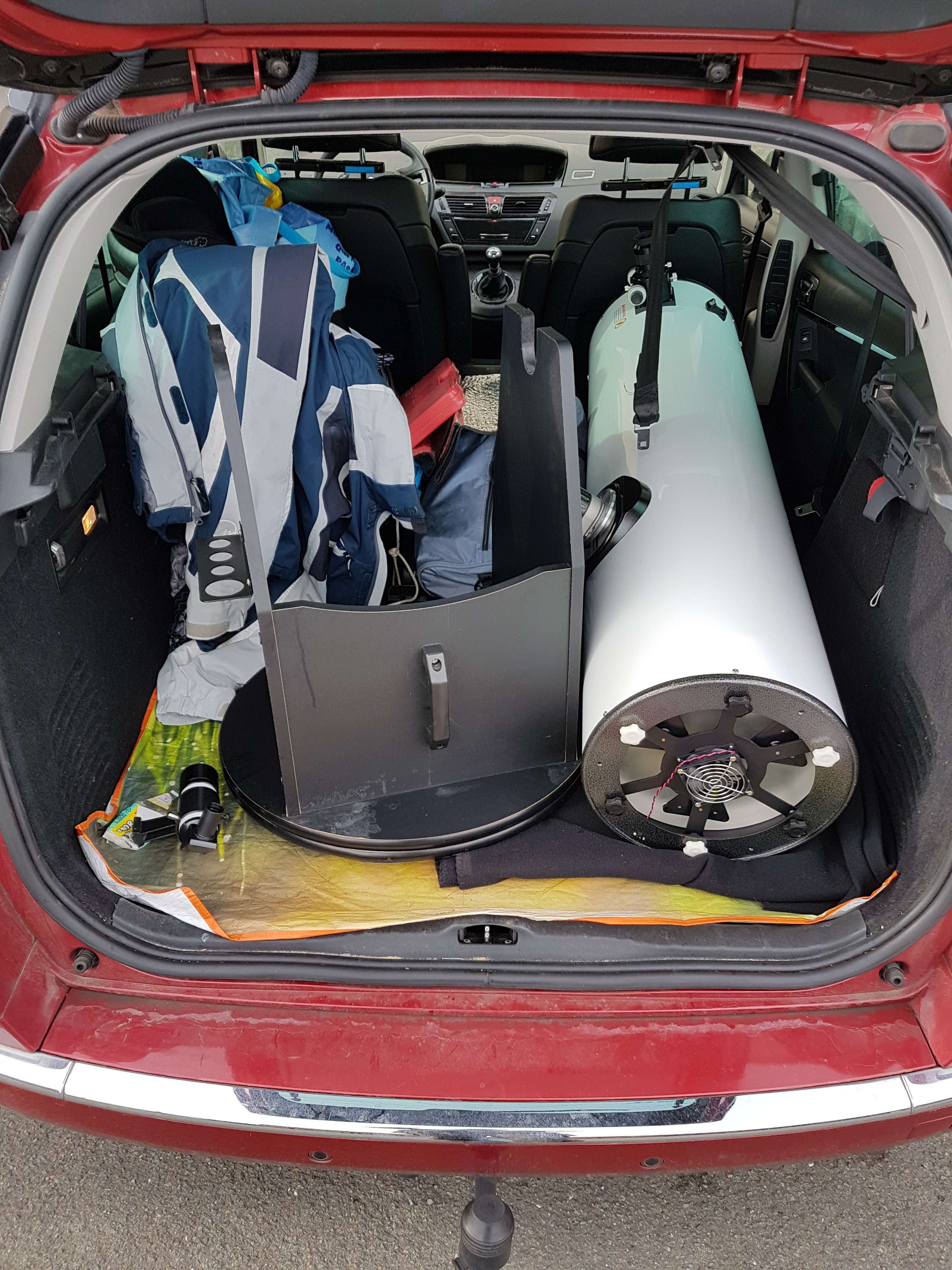

Pour vous donner une idée de la place que cela prend dans une voiture.
C4 Picasso, dobson Kepler 300x1500 (chercheur, rocker et tube).
Je ne l'ai transporté qu'une fois... ...pour l'acheter ! pour le tube c'est plus prudent d'être deux.
Depuis je lui ai confectionné un plateau à roulette, et il ne fait que salon (où tout le monde pense que c'est un cumulus !!!)... ...terrasse !
