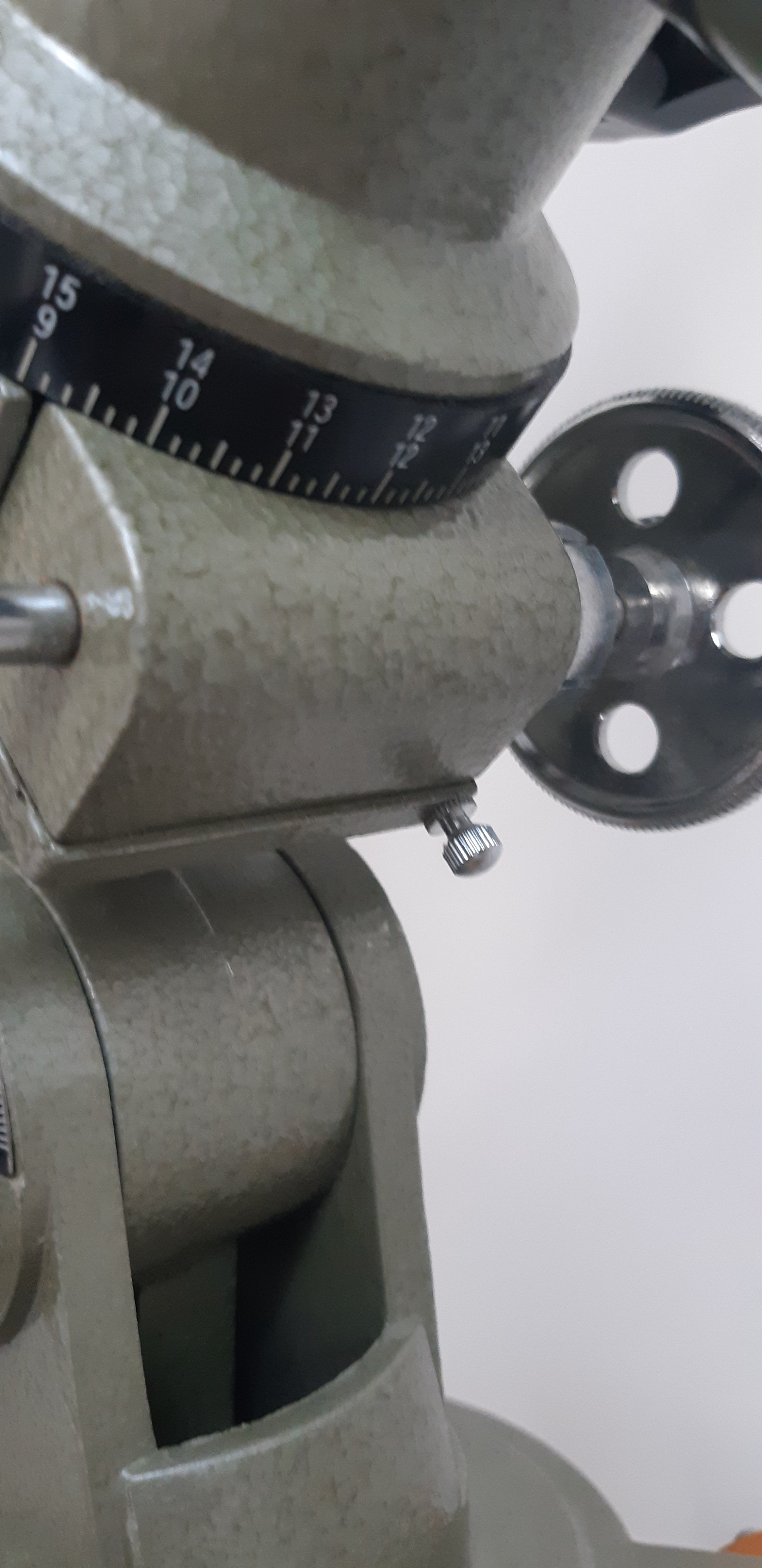

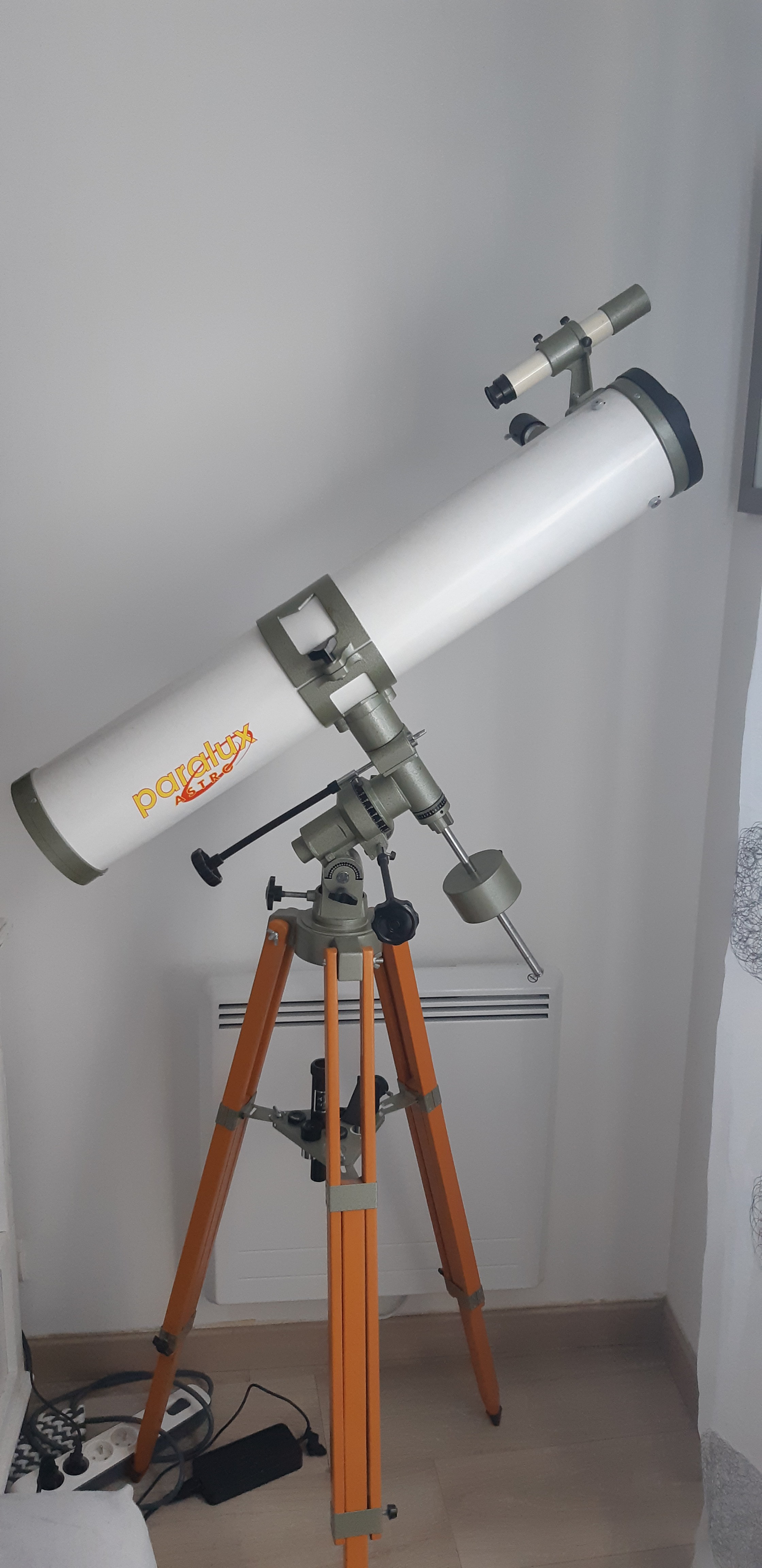

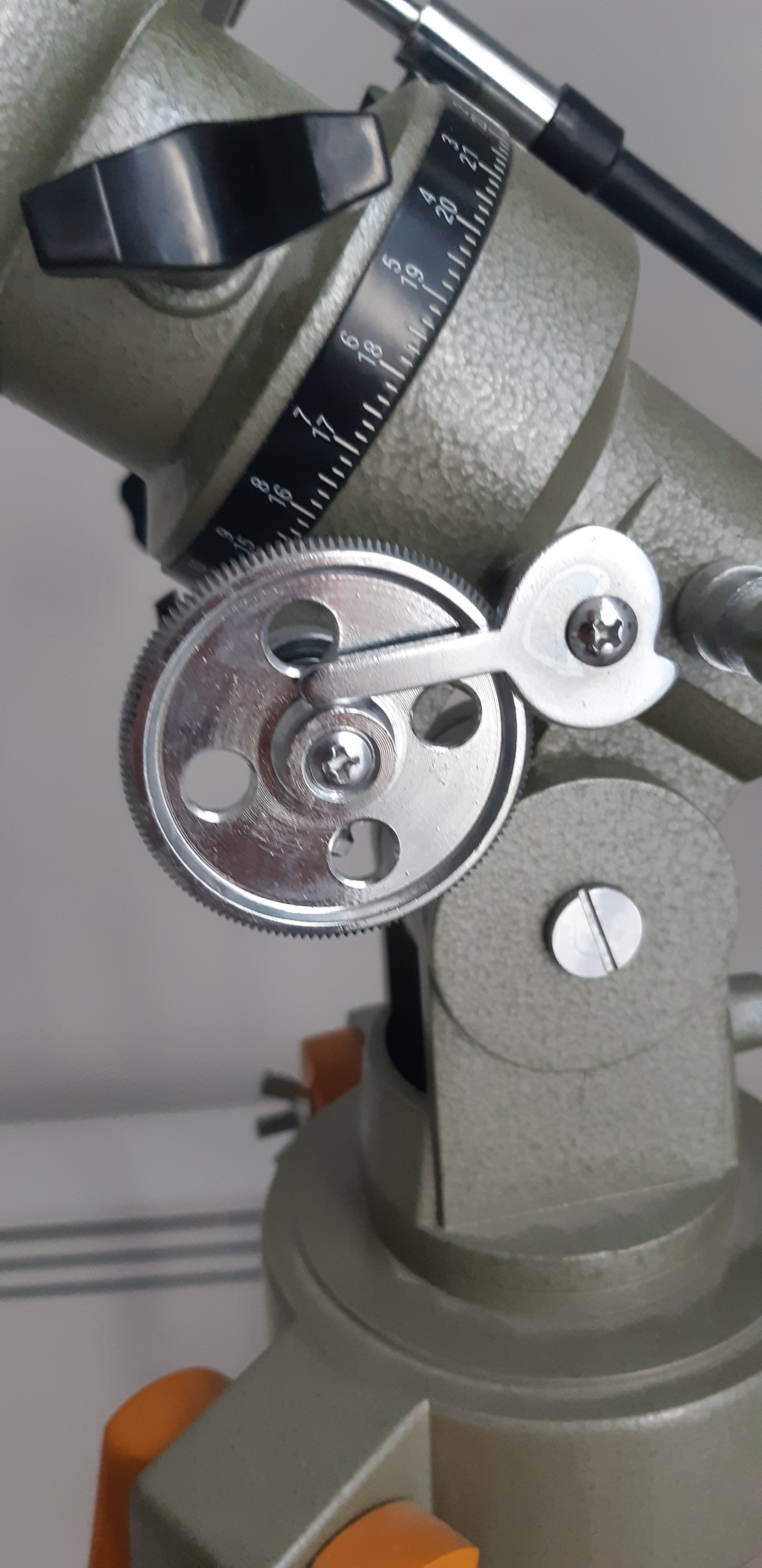

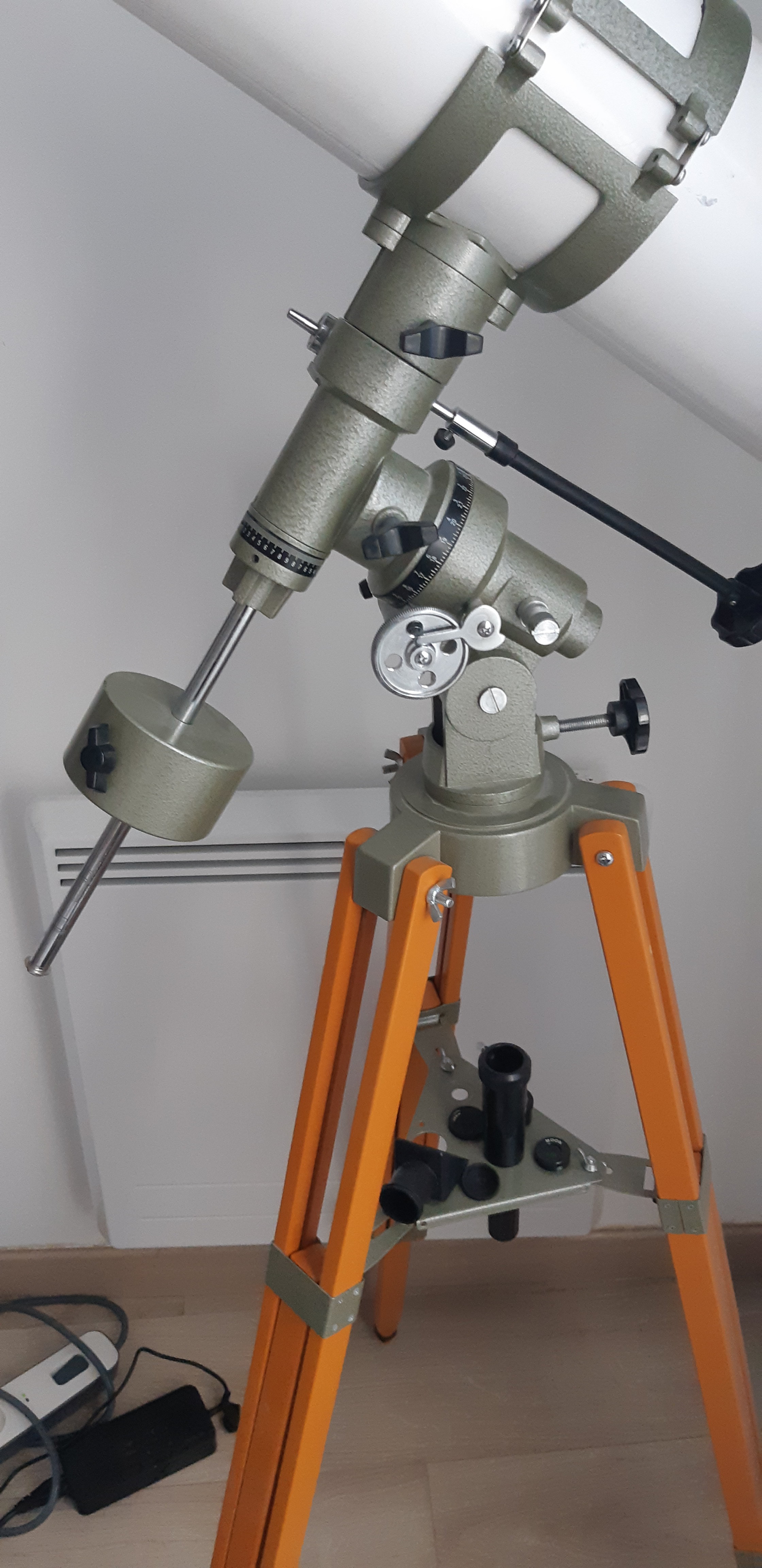

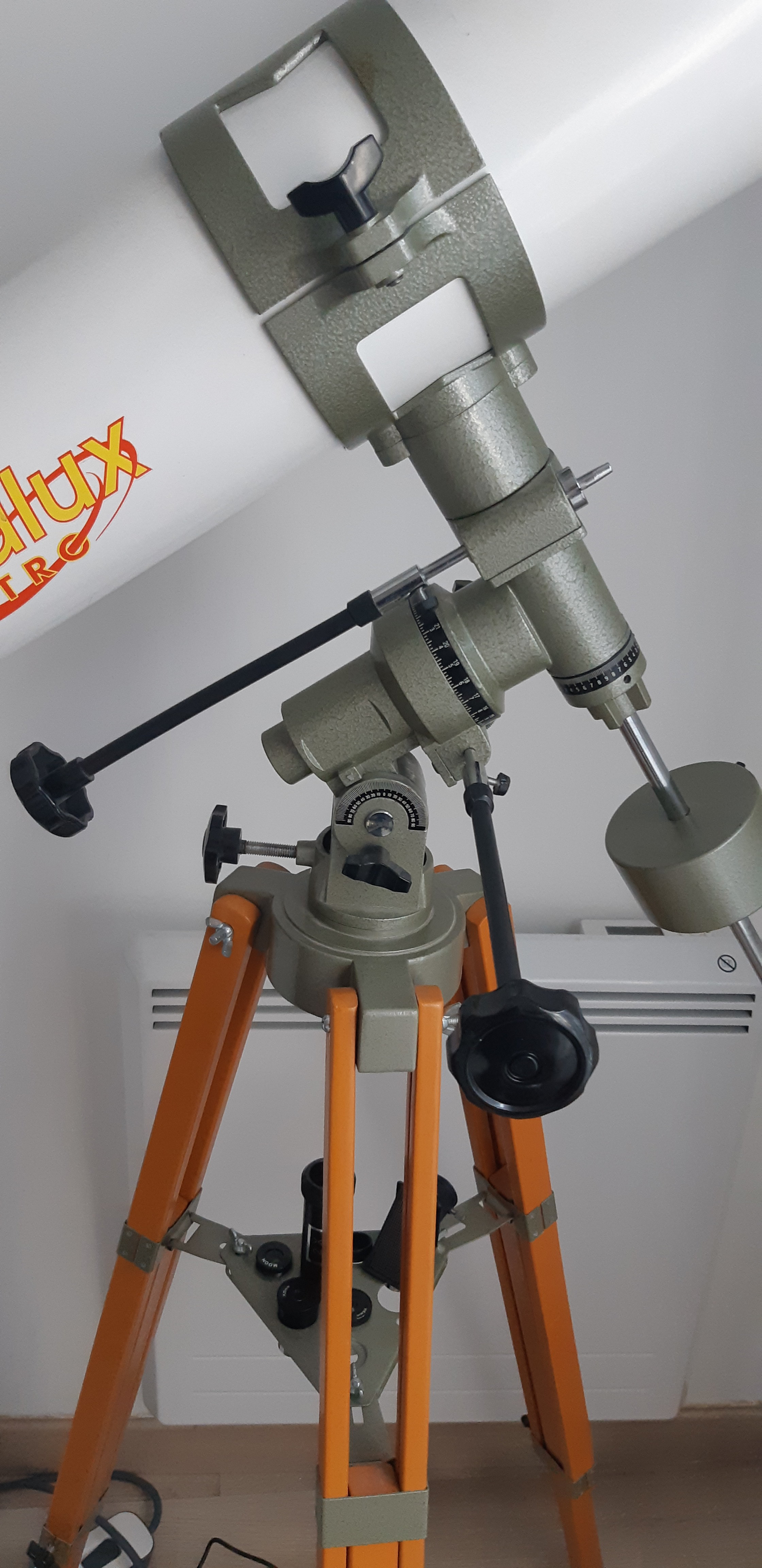

Enfin voici quelques photos de la "bête" afin que vous puissiez m'aider à répondre à mes questions.
20200425_143922.thumb.jpg.6ed58b091f2cf979275298a8fe41914c.jpg20200425_143824.thumb.jpg.9552355565bdbec4de4186eceae7e29a.jpg20200425_143828.thumb.jpg.e81b9f90831c49d9604d48546d553bd9.jpg
Sur cette photo une petite vis que je soupçonne être utile pour fixer le moteur ?

C'est pas le meilleur des 115/900 car c'était déjà du Paralux Chine (modèle 5113) et pas Japon mais ce sera très bien pour te faire la main. Tu oublies la barlow qui ne sert à rien (plastique) et si tu as un filtre marqué Sun, tu le jettes à la poubelle.
Il n'est pas possible de motoriser en Dec cet instrument, seulement en AD. Ce sera nécessaire pour l'imagerie, mais dans un premier temps, tu peux déjà l'utiliser sans. Généralement, on fait déjà du visuel (Lune, et Jupiter Saturne le matin en ce moment, Vénus le soir) pour commencer.
Ce modèle est connu pour ne pas être particulièrement stable. Tu peux un peu rigidifier l'ensemble en mettant une masselotte au niveau de la tablette porte-accessoires, comme une bouteille d'eau vide et remplie de sable ou un petit sac. Si bricoleur, refaire un trépied.
