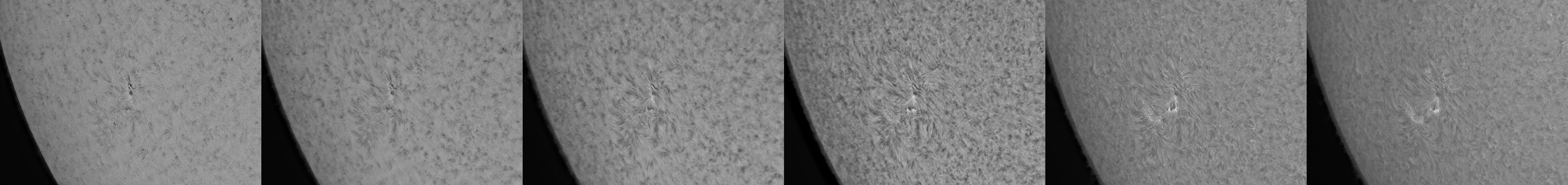

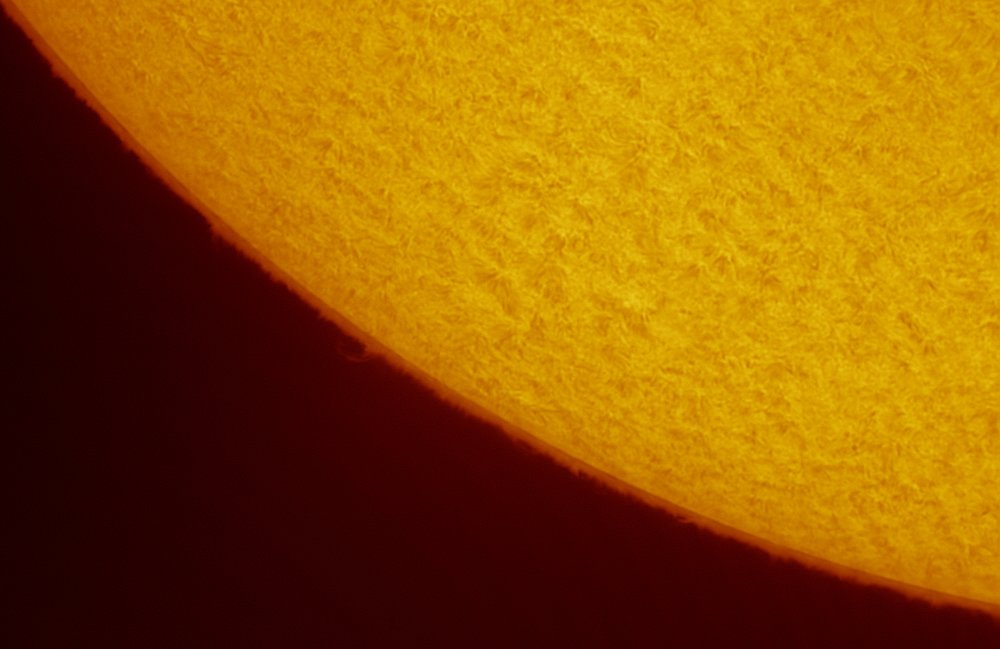

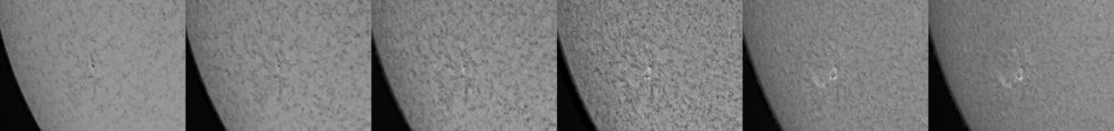

Salut a tous,
1er Test avec mon (re) nouveau venu, un petit Quark Chromosphère !!
J'ai mis un peu de temps a me décider sur quoi partir, et après moulte remue-méninge ( et quelques coups de fils ;) , c'est un petit Quark!! )
Je n'ai pas réussi a faire la mise au point avec la FS60, si quelqu'un a un tuyau au passage 😣
Le 1er test sera donc effectuer avec la vénérable 80ED (qui n'est pas une bombe niveau finesse), un filtre Ha 35nm baader en 31,75 a la place de l'IR/CUt conseillé , un renvoi coudé Coronado sans l'itf et BF , (le miroir n'a pas la même couleur que les autres, traitement??)
Une caméra Asi 178 en binning x2. je suis aller très vite, un orage arrivait , donc shoot entre les nuages!
Mais je penses le garder!!
La fonction flat de Firecapture marche pas mal, pour les anneaux de Newton, je n'avait pas fait de flat sur les 1er shoot, ca les a bien supprimés sur les autres, ainsi qu'avec une autre technique sans le bague de Tilt ;) , a tester , je vous passerai le tuyau, si c'est ok !
Le processus de shoot est clairement pas au point , je tatonne encore, mais je vais creuser ça pour les Nexts , et en plus beaucoup de turbu, la mini tâche en LB disparaissait  !!
Deux images au Pif :

c'est pas mal du tout du tout ! :)
tu aurais pu viser la petite zone active ou le filament quand même ! :D

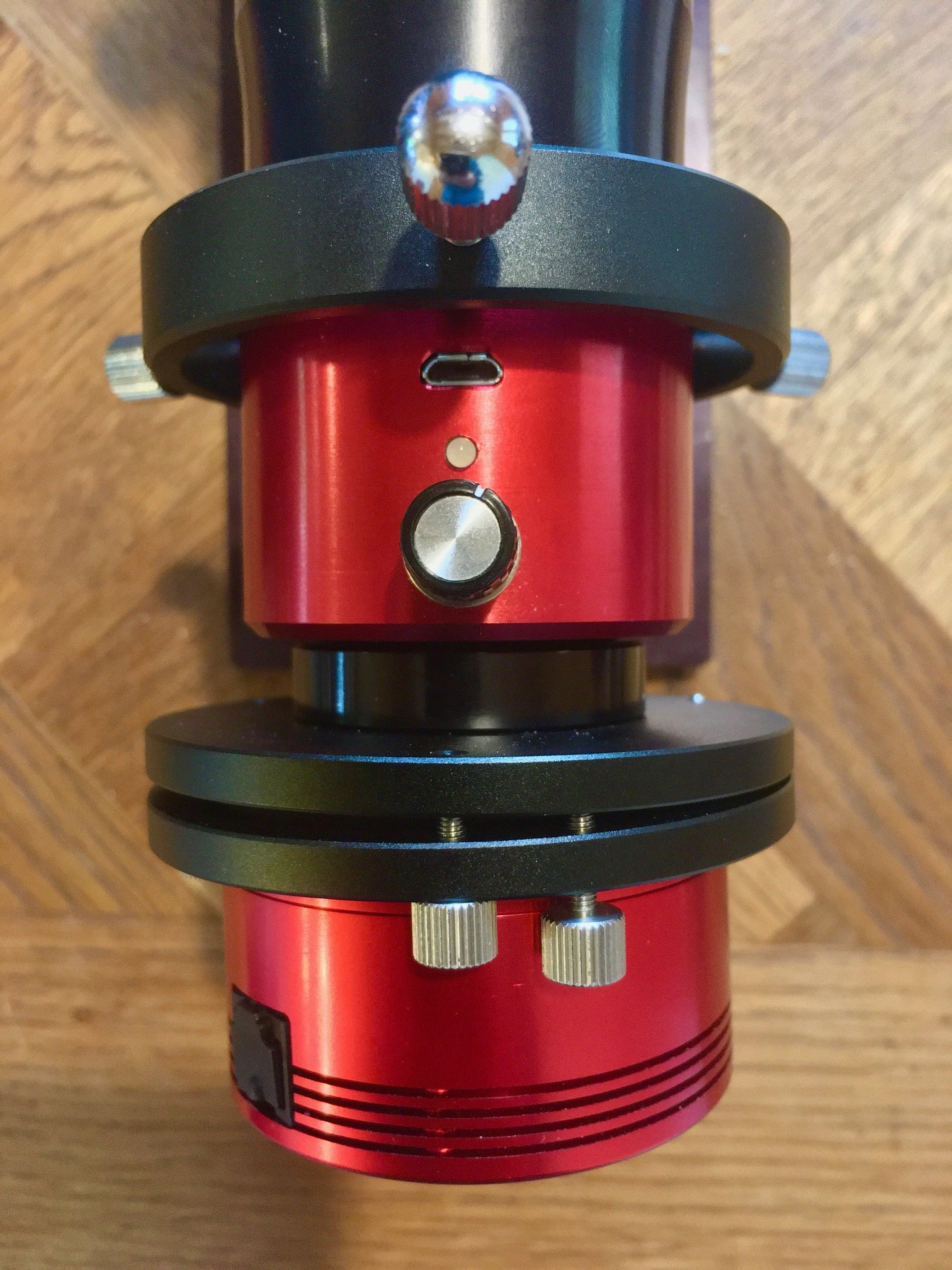

Voir davantage
si c'est avec un ADC, je confirme, ça marche très bien! :)
D'ailleurs, pourquoi tu as des anneaux de newton? à cause de la barlow intégré dans le quark? (il ne me semble pas avoir lu quelque chose la dessus déjà).
Pour la MAP avec la fs60, je suppose que le focus est trop à l'intérieur?
Si c'est le cas, et si pas trop de distance, tu peux raccourcir le PO de la fs60 en vissant la bague intéremédiaire à l'intérieur de la première bague, ça permet de raccourcir un peu ( j'avais déjà utilisé), c'est juste pas très pratique car ça a tendance à se dévisser régulièrement.
Si c'est le cas, et si pas trop de distance, tu peux raccourcir le PO de la fs60 en vissant la bague intermédiaire à l'intérieur de la première bague, ça permet de raccourcir un peu ( j'avais déjà utilisé), c'est juste pas très pratique car ça a tendance à se dévisser régulièrement.
J'avais déjà lu que ce montage était possible, mais je t'avoue qu’après l'avoir relu 30 fois le post, j'ai toujours pas compris, si tu as une photo ou un tuto pour les gros nuls , je veux bien , et puis je veux utiliser ma FS60 !!!!!!  :D:D:D

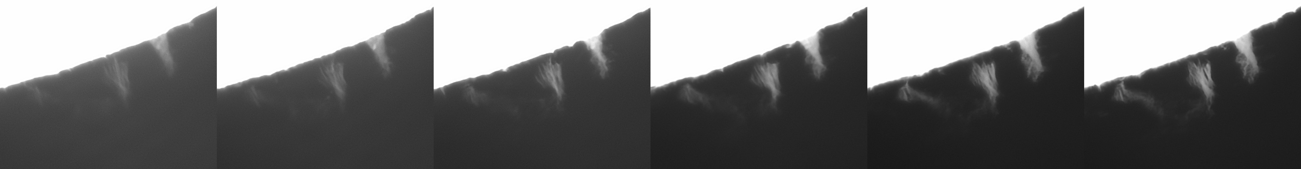

Pour ton problème de mise au point avec ta FS60, il faudrait déjà voir où est situé le point focal par rapport à ta sortie. Et pour info, le point focal en entrée du Daystar se situe il me semble à environ 1cm avant le "corps noir" sur la jupe 2''.
Autre astuce, pour mieux photographier les protus avec le modèle chromosphère, il faut mettre les "clics" du bouton à fond dans le sens anti-horaire (5 crans donc). De cette manière, tu auras besoin de mettre moins de gain pour la prise des protus. Tu garderas plus facilement un fond noir 😉
Ensuite, pour la chromosphère, sur mon modèle le meilleur réglage "photo" se situe entre 1 et 5 clics anti-horaires (voir image jointe). On voit mieux les flares et filaments à 3-4 ou 5 clics anti horaire.

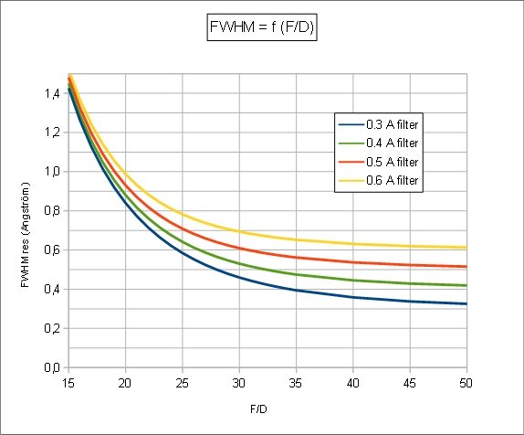

Oui c'est ça pour les protus 👍 (comme sur ma photo)
Mais en fait, avec les indic de rotation horaires, tu peux mettre ton quark dans n'importe quel sens, cela marchera à tous les coups 🤪
Pour la chromosphère, il vaut mieux tester car le F/D de l'instrument change la donne je pense. Déjà, je vois que d'après tes 2 photos d'hier, ton quark est soit meilleur que le mien et/ou que ton F/D de 7,5 supérieur à mon montage apporte une meilleure bande passante. Regarde ce graphe qui nous montre que le rapport F/D fait changer la bande passante.
Cela voudrait donc dire que pour les protus, il faudrait réduire le F/D avant le quark de manière à mieux les shooter (pour abaisser la bande passante vers le bleu) mais remettre une barlow après le quark pour imager à la même focale... A tester absolument ! Car le quark gemini qui fait les deux (protus et chromo) coûte un bras quand même $$$$

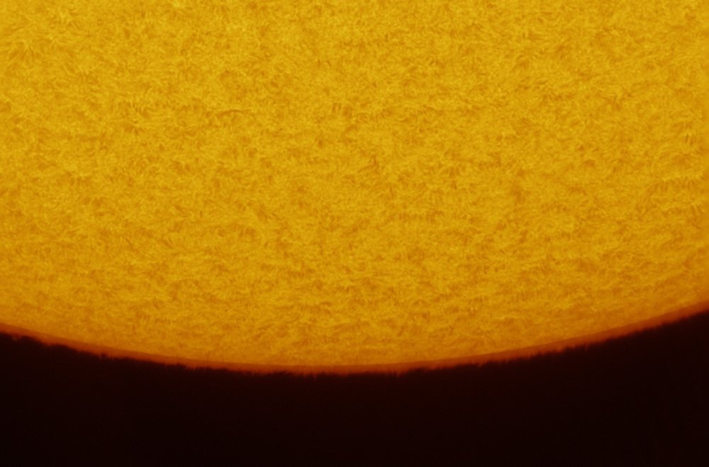

J'ai tenté des essais aujourdhui, mais franchement, fallait etre un peu dingo, 04h00 dehors et 12 minutes de SER en tout avec des passages nuageux sur la moitié, bref , pas pu faire des essais corrects, j'ai réussi a faire un peu de visuel en tournant le potar, résultat, a fond chez moi, c'est mieux :)
J'ai enfin réussi a faire la MAP avec le FS60, c'est bien plus piqué que dans ma vieille 80ed,
Je comprends mieux l'histoire des couleurs maintenant avec ton graph!
Apres, les réducteur ou barlow en amont des étalons Ha ne font pas bon ménage en principe , mais il faut tester!!!!
Pour les vilains anneaux de Newton, ils ont disparu avec l'utilisation d'un ADC, ca fonctionne :)
