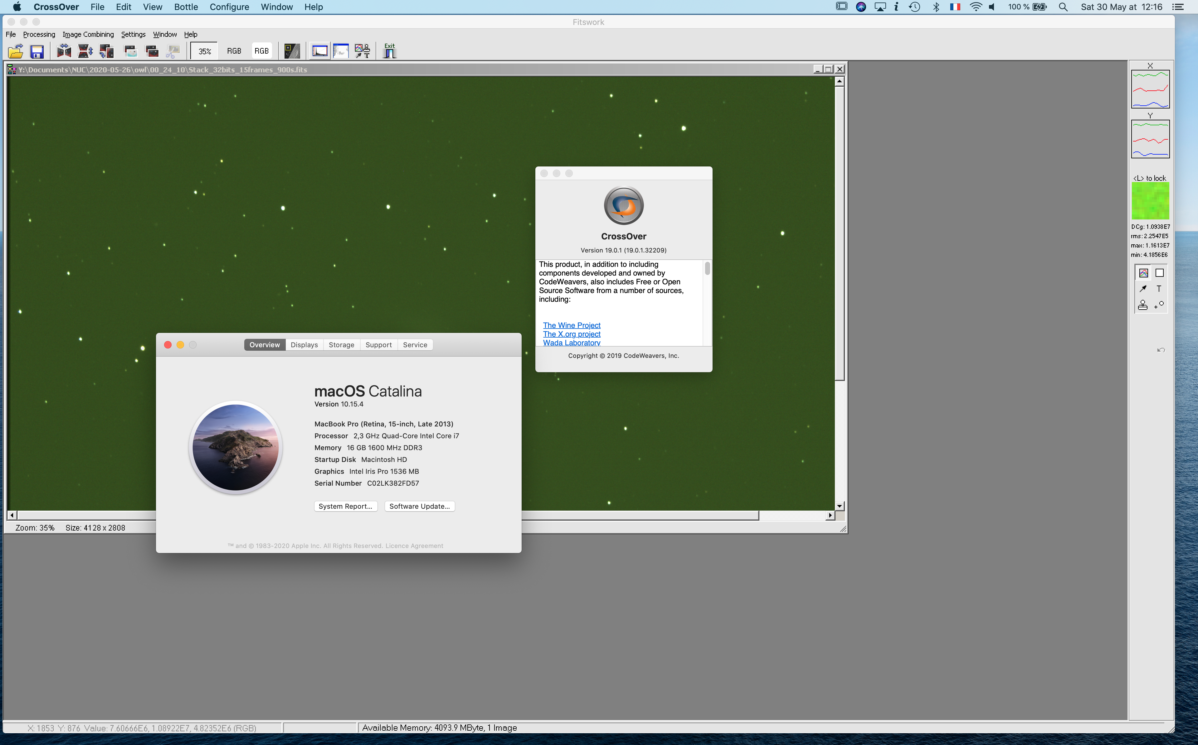

  Le 26/05/2020 à 20:40, clouzot a dit :
Sinon via Wine (ou Crossover) la plupart des logiciels type AS!, Fitswork fonctionnent sans râler
Voir davantage
Malheureusement non, Wine ne tourne pas sous Catalina pour le moment.

Wine je ne sais pas, mais Crossover (qui est basé sur Wine) oui en tout cas.
J'avais essayé Crossover mais je n'avais pas réussi à le faire tourner correctement, du moins la version gratuite.
