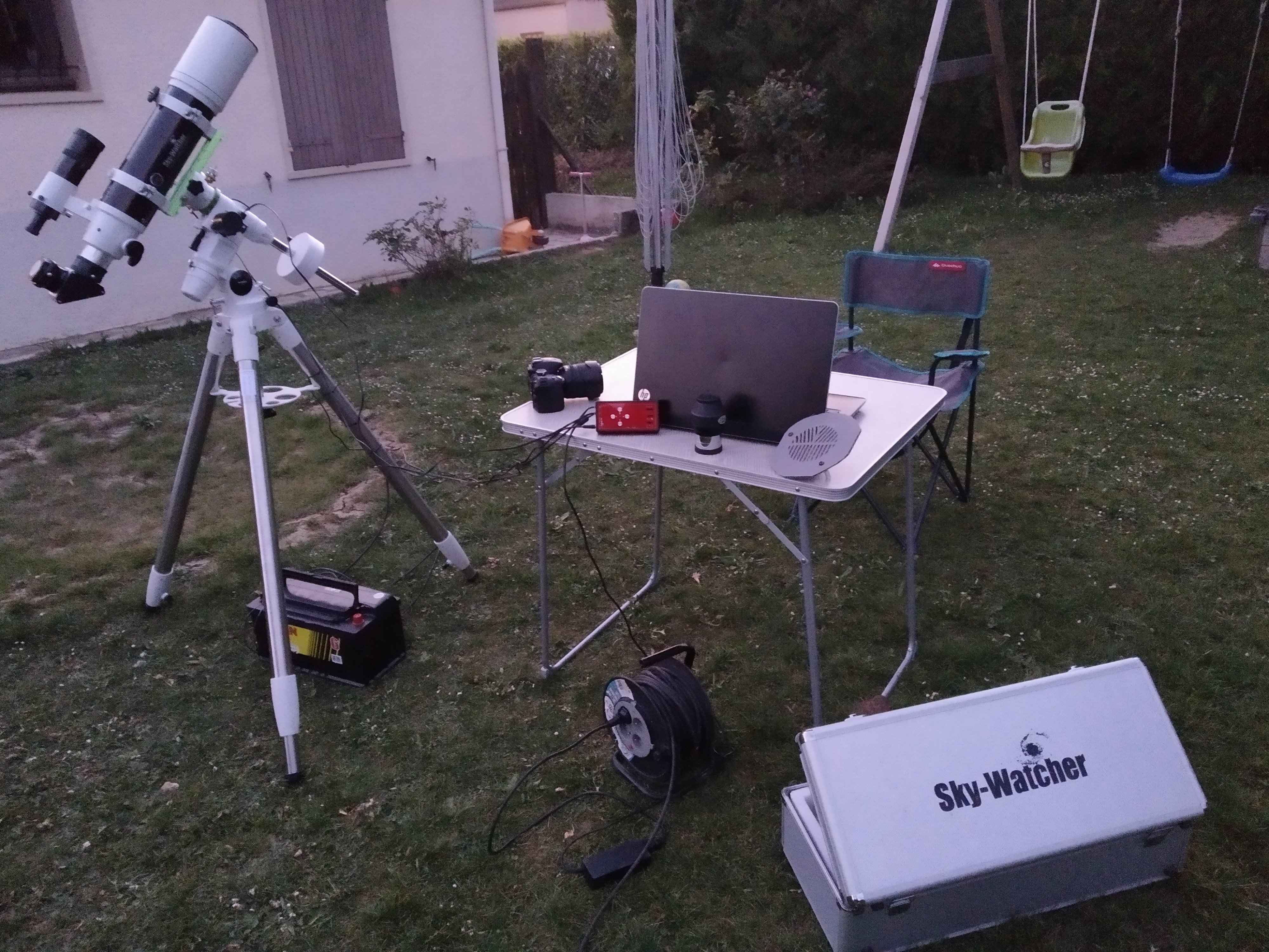

Une petite photo de mon instalation en attendant ...
