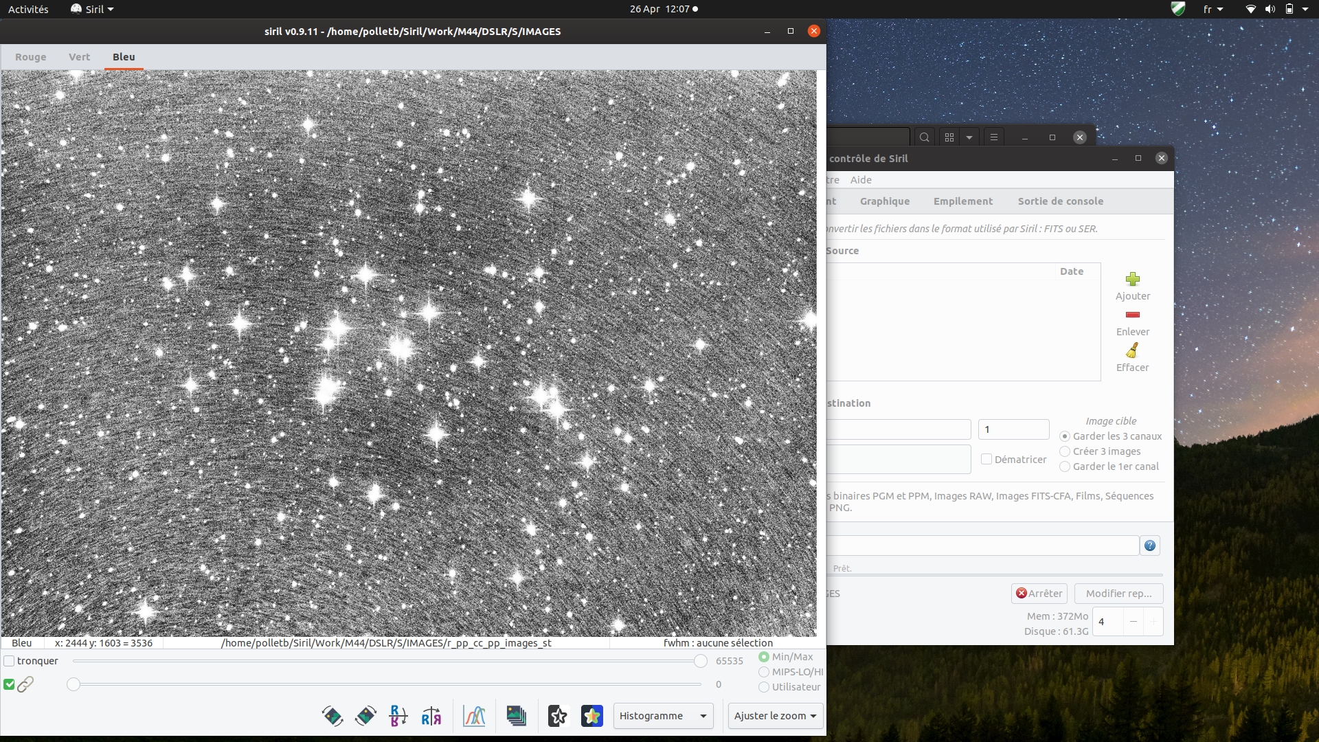

Bonjour à tous!
Je ne comprends pas. J'ai des traînées sur mes photos. Au début, je pensais que c'était mes filtres. Mais hier, j'ai tout retiré. Le capteur voit en direct le miroir du SW 150/750.
J'ai ça avec mes deux tubes: la lulu et le SW150. Avec ou sans filtres, avec ou sans réducteur.
J'ai fait 40 dark, et un peu de dithering.
Je fonctionne à 1600 iso avec mon sony Nex5. Peut etre est-ce trop? on m'a déja suggéré des pixels chauds qui suivent la rotation de champs, mais normalement avec les dark et le dithering cela devrait être mieux non?
Donc hier, j'avais 40 offset, 40 darks (et 40 flats). J'ai soustrais les offsets aux darks et aux flats et aux Light. Ensuite optimisation des darks. Mon master dark est alors soustrait aux images et le Master Flat divisé au images, le tout est suivi d'une correction cosmétique. Une erreur dans le process que j'utilise sous SIRIL peut être?
Savez vous ce que c'est?

La monture est équatoriale ou azimutale ??
Autoguidage ??
Pour le traitement avec Siril j'utilise le script Colmic apn traitement cosmétique
Les brutes sont elles décalées avec une dérive circulaire ??
Le dithering doit etre supérieur a la dérive ou flexion
1600 iso c'est peut être un peu beaucoup voir avec 800 iso

Hello.
Merci pour ta réponse. C'est une monture équatoriale, mais c'est vrai qu'en ce moment, je n'ai pas accès au Nord, donc je mets en station avec un boussole et je mets en place de l'autoguidage.
Je sais c'est barbare, mais c'est ma seule facon de faire de l'astrophoto pendant ce confinement.
Mais si c'était de la rotation de champs, on le verrait sur les aigrettes non? De plus les bruts ne semblent pas être décalées

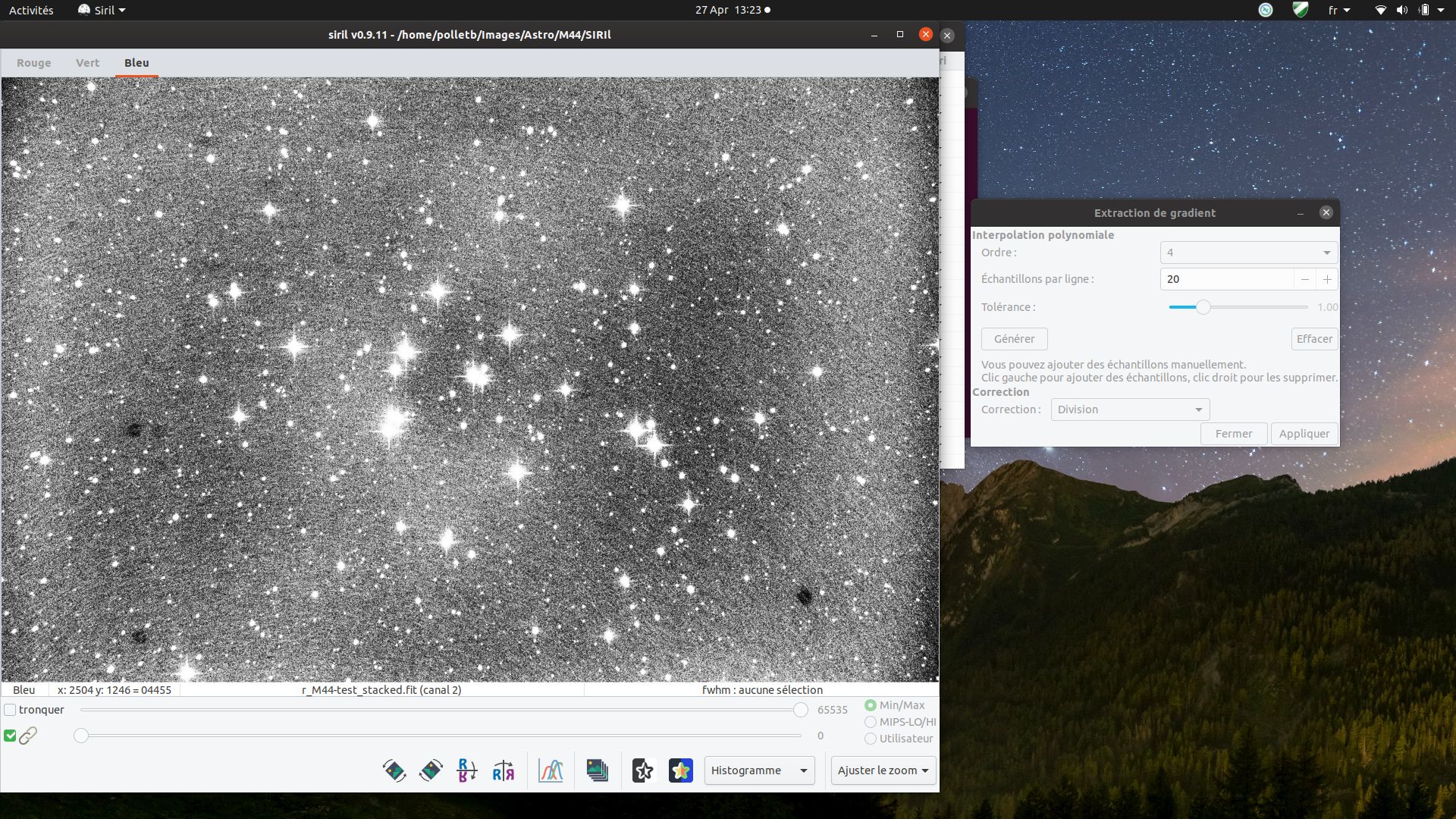

Peut être est-ce mon extraction de gradient sous SIRIL... J'ai en effet l'impression qu'en fonction des paramètres que j'utilise (ordre 3 ou 4), division ou soustraction... le résultat sur ces traînées n'est pas le même.
@lock042 est-il judicieux de faire cette extraction de gradient en mode histogramme? et à quel moment faut il le faire en début de traitement ou à la fin?
il y a 9 minutes, bpollet a dit :
Il faut ête conscient que le mode histogramme c'est juste un mode de visualisation. Il va mettre en avant TOUS les défaut de l'image, mais surtout n'influera sur rien.

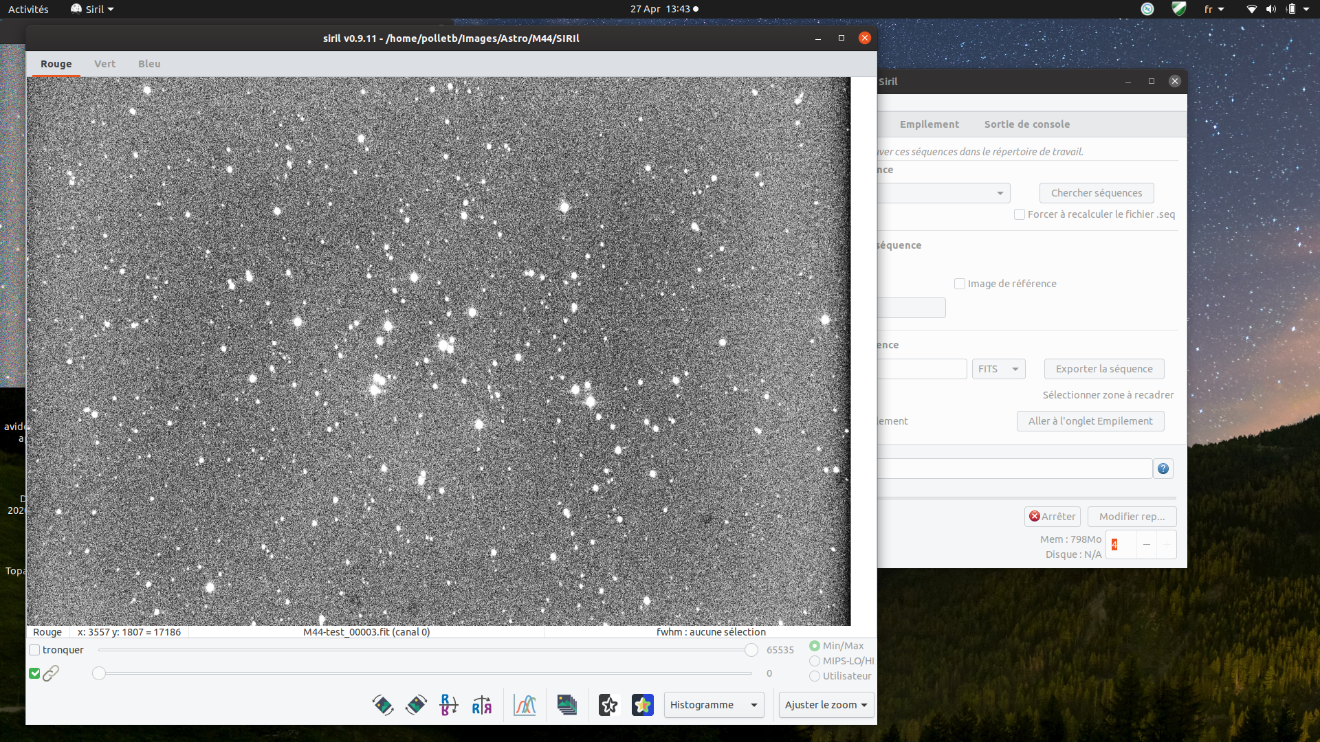

Ce n'est pas sur les brutes. j'en ai pris 3 ou 4 séparément et je n'ai pas vu les trainées.
Par contre, je confirme que le champ a "rotationné". à peu près d'un facteur équivalent à la longueur des trainées.
