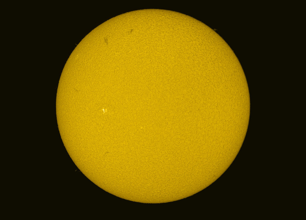

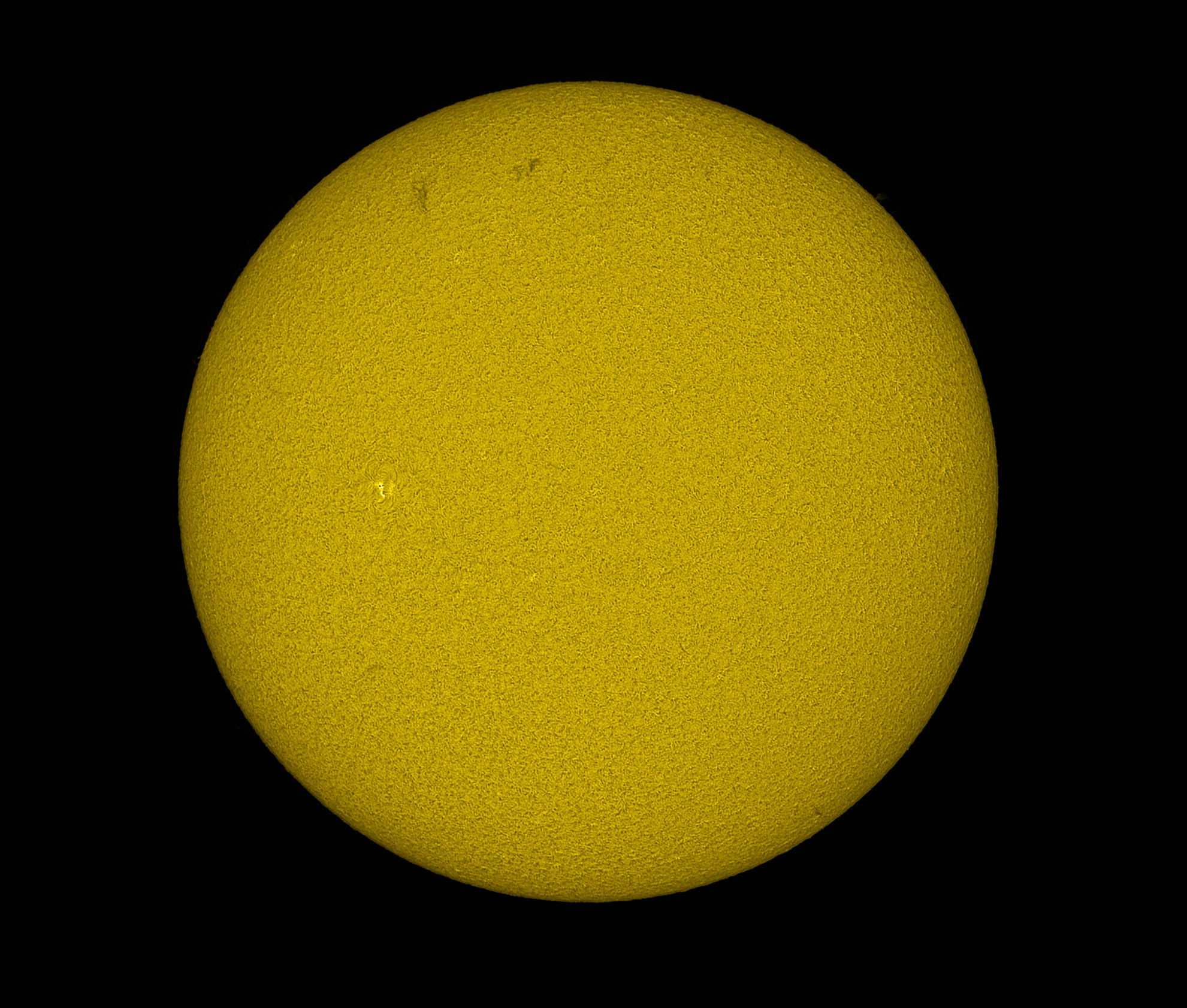

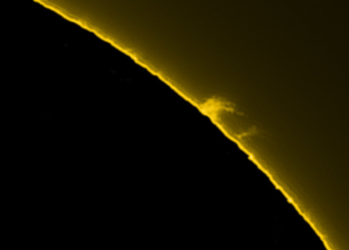

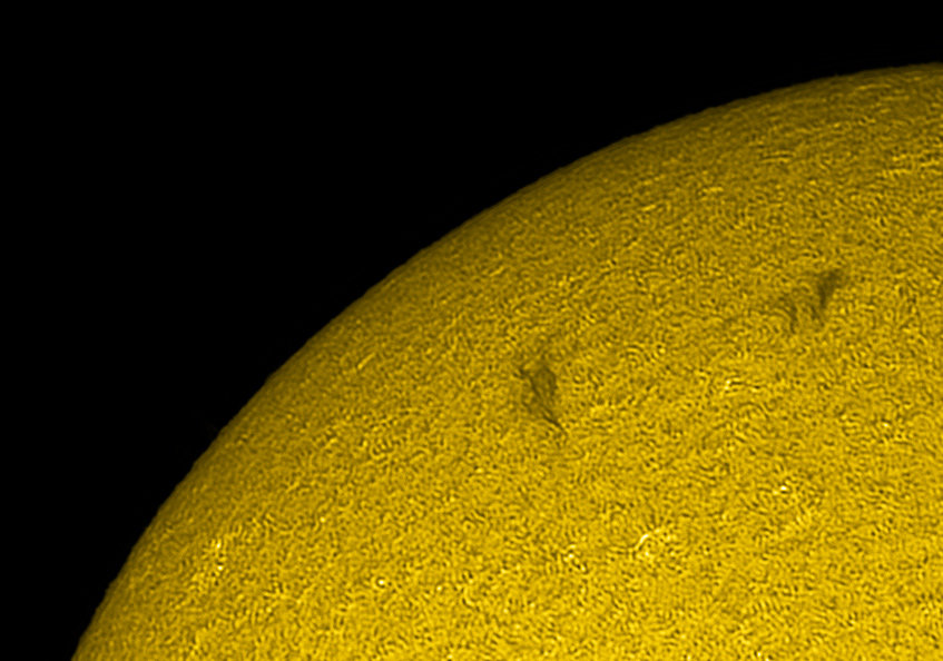

Tout d'abord avec mon montage habituel : fs60 muni de son sm40 double stack, glasspath 1.25 dans sa bague de tilt, BF10 et zwo178mm sur staradventurer
vers 15h50 HL
S2020426-13h50UT-sm40DS-fs60-gpx1.25-bf10-asi178mm.thumb.jpg.f30d4c7b2ad43e45831e2992e0014c35.jpg
S2020426-13h51UT-sm40DS-fs60-gpx1.25-bf10-asi178mm.thumb.jpg.32045f501030e66f2d1dd13c6241d24a.jpg

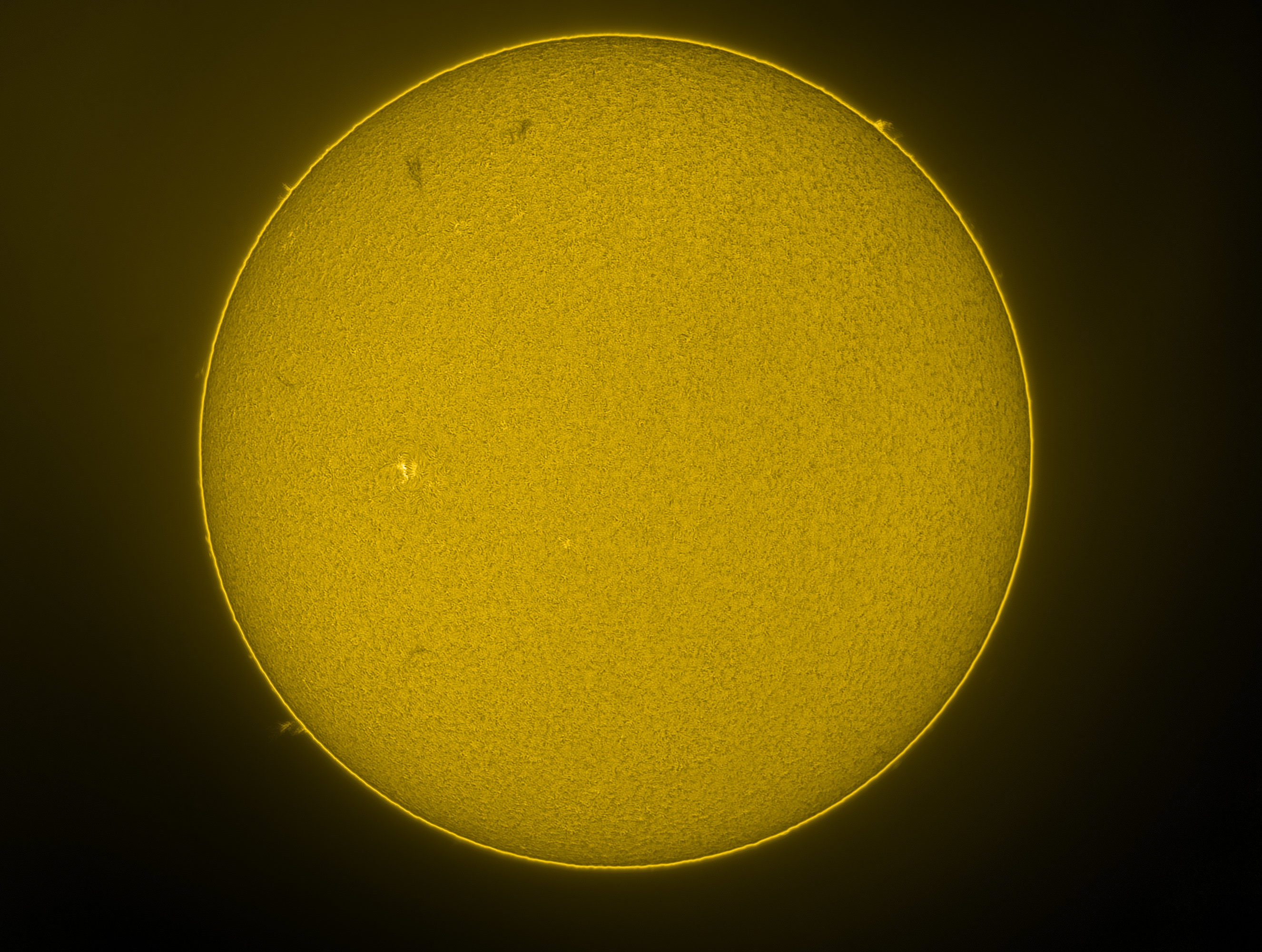

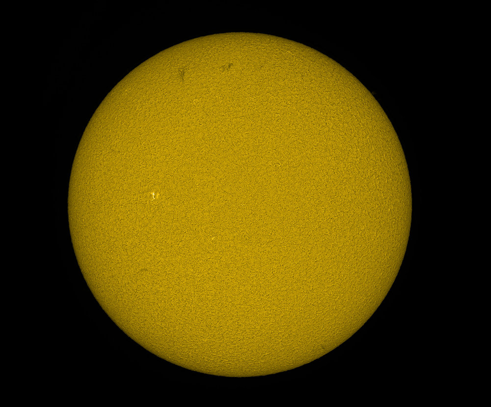

ensuite j'ai enlevé tout ce qui se trouvait entre la fs60 et le BF10 : les bagues allonges, le glasspath x1.25 et la bague de tilt. Et remis le porte oculaire classique de la fs60.
vers 16h36 HL, la version avec le glasspath x1.25 entre le BF10 et la caméra
S2020426-14h36UT-sm40DS-fs60-bf10-gpx1.25-asi178mm.thumb.jpg.4ac967ce06c6779513937c1088c09d11.jpg

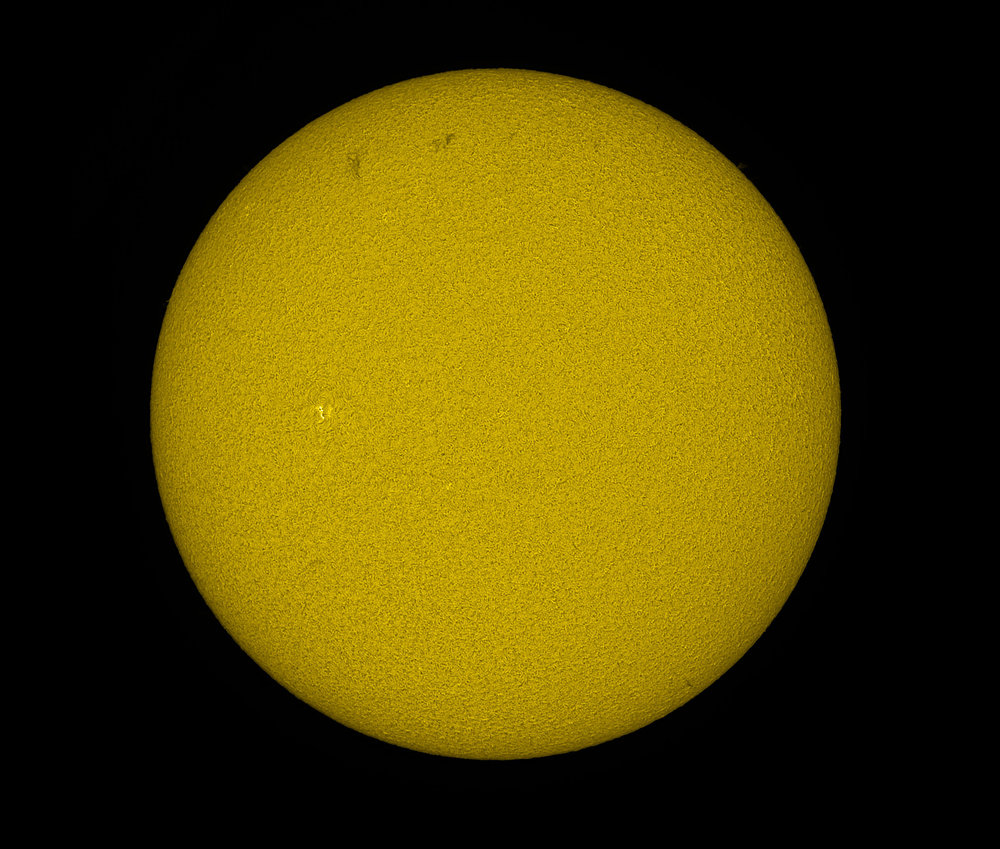

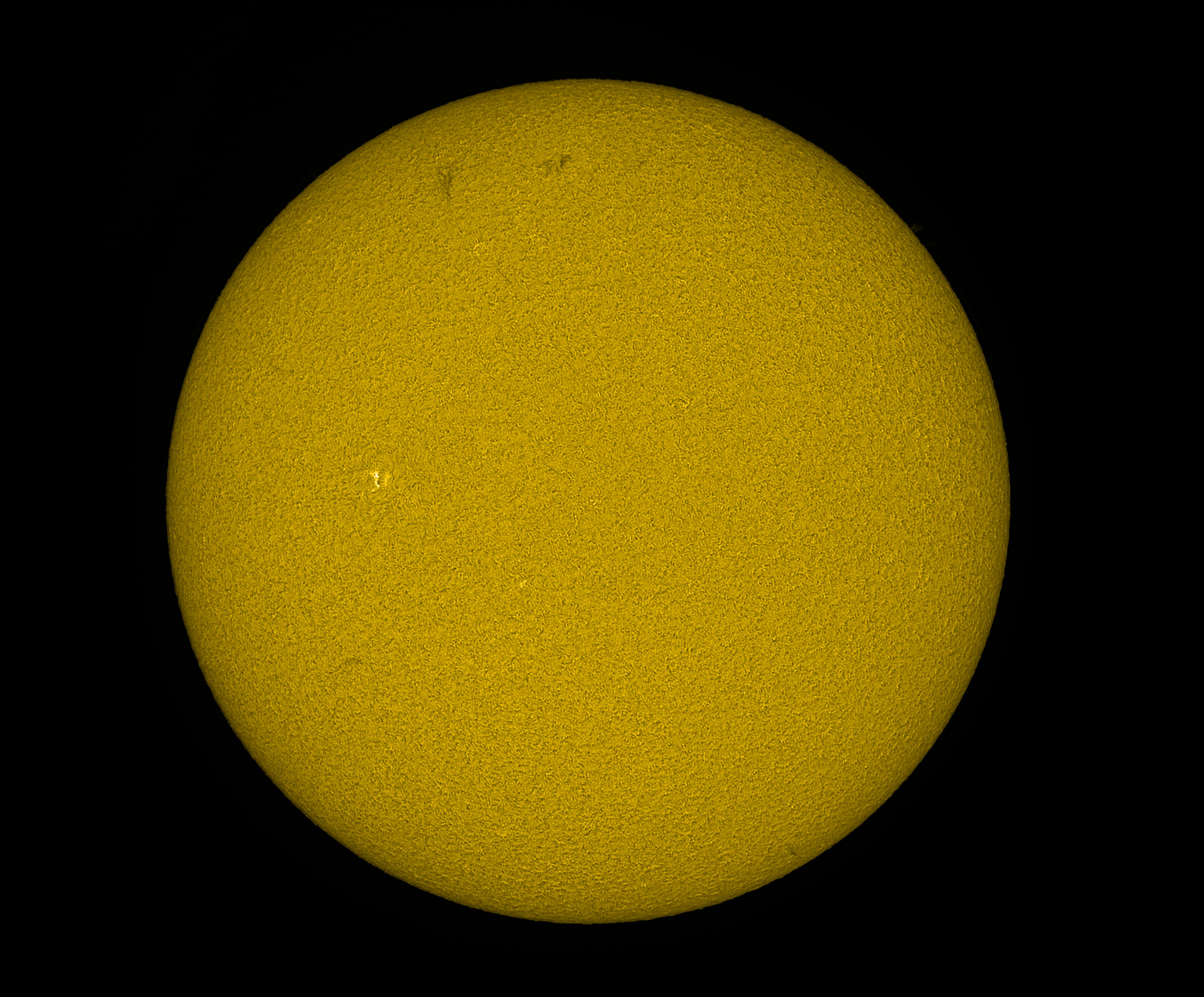

vers 16h39 HL, la version avec la lentille x2 (celle qui est dans la barlow x2 baader VIP et qui ressemble à un glasspath) entre le BF10 et la caméra
S2020426-14h39UT-sm40DS-fs60-bf10-gpx2-asi178mm.thumb.jpg.54fbaf854162509c4d0f4f1cc0824f67.jpg
la version où le glasspath est entre la fs60 et le BF10 est celle où le soleil est le plus grossi , surement à cause du tirage.
Mais je ne suis pas sur que ce soit mieux résolu que les deux autres (en tout cas, plus assujetti à la turbulence, bien sur) ; et en mettant les lentilles juste devant la caméra, il n'y a plus d'anneaux de newton donc plus besoin de bague de tilt !
Petit quizz : laquelle des 3 versions préférez vous ? :) (en taille réelle! ;) )

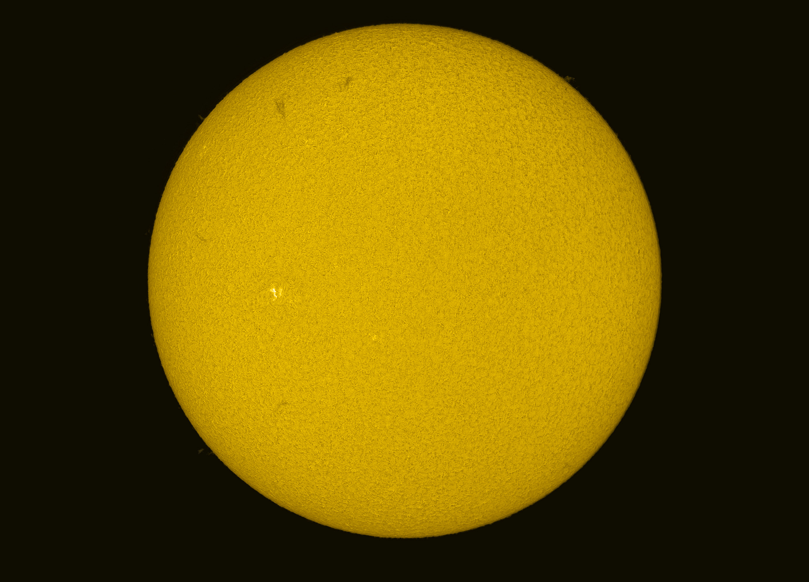

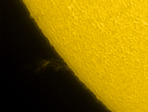

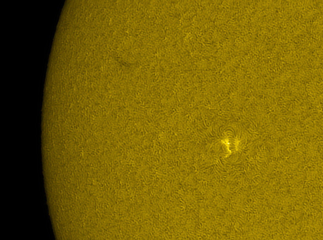

Ensuite, j'ai fait des tentatives à la powermate x2.5 sans glasspath, mais en mettant un adc entre la powermate et la caméra pour ôter les anneaux de newton.
vers 16h10 HL
réduite à 75%
S2020426-14h07UT-sm40DS-fs60-bf10-gpx2.5-asi178mm-r75.jpg.c9edf1b5ef73567632959732dd07a95d.jpg
S2020426-14h09UT-sm40DS-fs60-bf10-gpx2.5-asi178mm-r75.thumb.jpg.7d2987736c5326f298297432ab104974.jpg

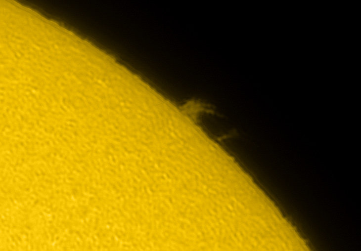

et coté protus, sans réduction
S2020426-14h15UT-sm40DS-fs60-bf10-gpx2.5-asi178mm.jpg.7f3909409560b21be21d096577c3f37a.jpg
S2020426-14h17UT-sm40DS-fs60-bf10-gpx2.5-asi178mm.jpg.eb5bc0ec808897a065b69cfa113544f8.jpg
S2020426-14h18UT-sm40DS-fs60-bf10-gpx2.5-asi178mm.jpg.1a95643d43de9d737ad6ad636cd2b18f.jpg
bon, c'est moyen; ça grossit toujours un peu de trop !
et je manque drastiquement de lumière d'où des temps de pose un peu trop long... (je ne suis pas repassé en simple stack, je gagnerais en lumière sans perdre grand chose sur les protubérances).
