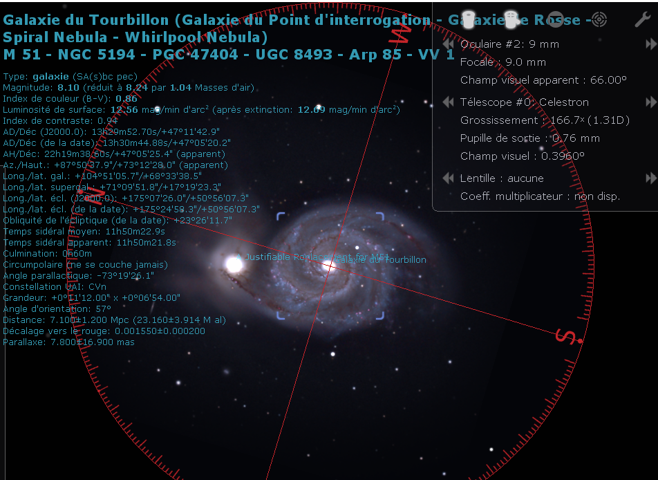

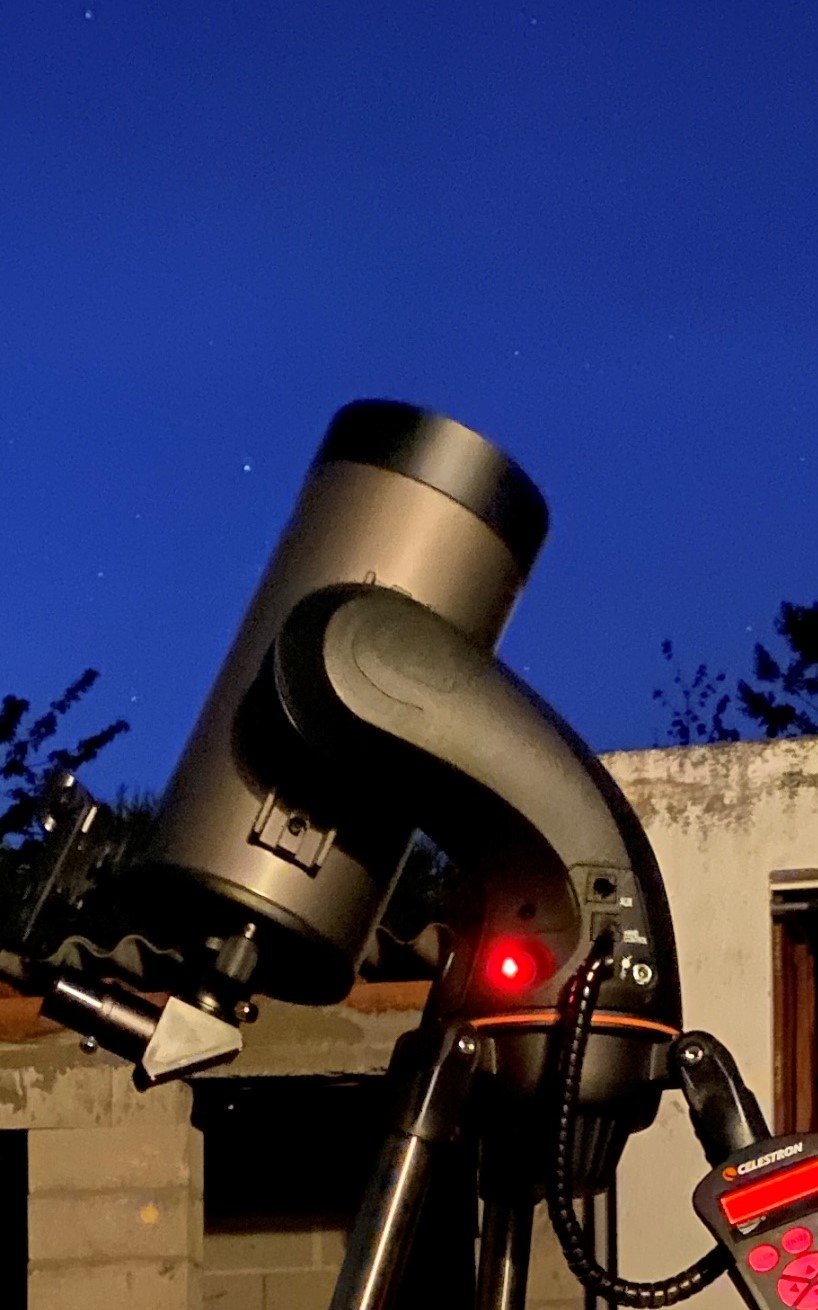

Peut-on réellement voir çe qui s'affiche dans stellarium dans un telescope avec un tube de 127 ?
en configurant stellarium avec mon matos je n'obtiens pas du tout ça dans le jardin à l'instant ou je vous parle...
je m’efforce d'ouvrir les yeux au maximum pour tenter d'apercevoir deux points blanc qui correspondent a NGC 5195 et NGC 5194... mais aucune trace de quelconque couleur ni même de tracé blanchâtre autour de l'étoile..
je perd espoir de voir une galaxie avec mon materiel

Concernant les galaxies, avec de petits diamètres, ca ressemble surtout a des tâches diffuses de différentes tailles. Si tu ne vois rien du tout, il peut y avoir plusieurs explications : Tu n'es pas dessus, tu as regardé ton portable ou pas attendu 15/20min pour t'habituer à l'obscurité, trop de PL...
Et tu grossis peut être trop pour des objets de ce type. Essaye avec un oculaire de plus longue focale, et après mets le 9mm si jamais tu veux essayer.

Si tu veux avoir une idée de ce que tu veux réellement voir dans un oculaire, il y a un simulateur de télescope sur le site de Stelvision :
https://www.stelvision.com/simulateur-telescope/simulateur-telescope.php
En dessous de 400mm de diamètre, oublie la couleur.
Le rendu visuel diffère grandement du rendu photo. Il faut dire que pour la photo, le capteur est déjà très sensible, et en plus, il cumule un long temps de pose. Alors que l'oeil n'accumule rien.
merci beaucoup à vous deux pour vos réponses !
je viens de tester stelvision et effectivement rien à voir avec l’aperçu de stellarium ! :)
je n'ai plus qu'a acheter un Ø400 mm 😛
