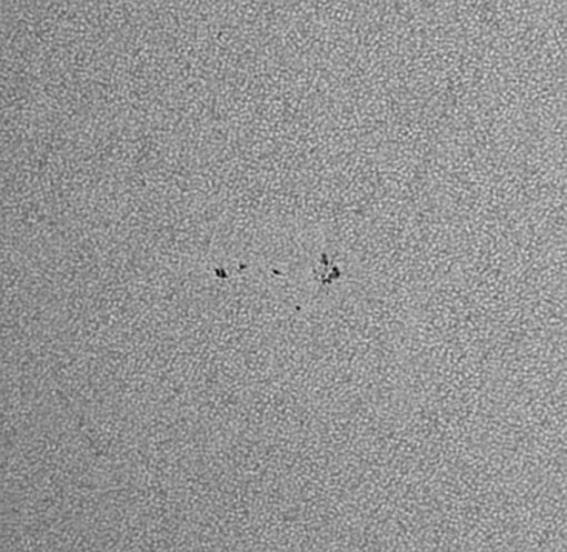

Filtre continuum. Turbulence moyenne, granulation bien contrastée. 5ms - gain 125 - 200 images retenues

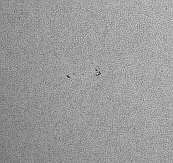

Filtre R610. La turbulence est bien calmée mais il y a une perte de résolution. Par contre 0.6 ms - gain 0  :o - 50 images retenues

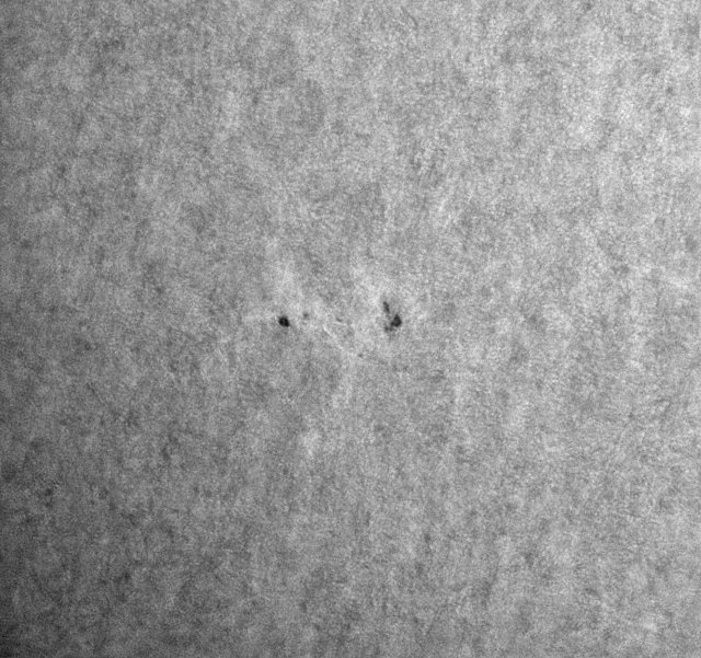

Filtre K-line. Turbulence plus forte avec ce filtre. Plus de contraste et apparition des facules. La granulation devrait apparaître avec un instrument plus grand. 5ms - gain 138 - 200 images retenues
Super ces "petites" taches ! Belle résolution.

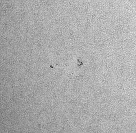

Un petit retour sur ces photos avec un nouveau traitement.
Moins d'ondelettes, réduction de bruit diminuée et révision de l'histogramme pour un rendu plus "naturel".

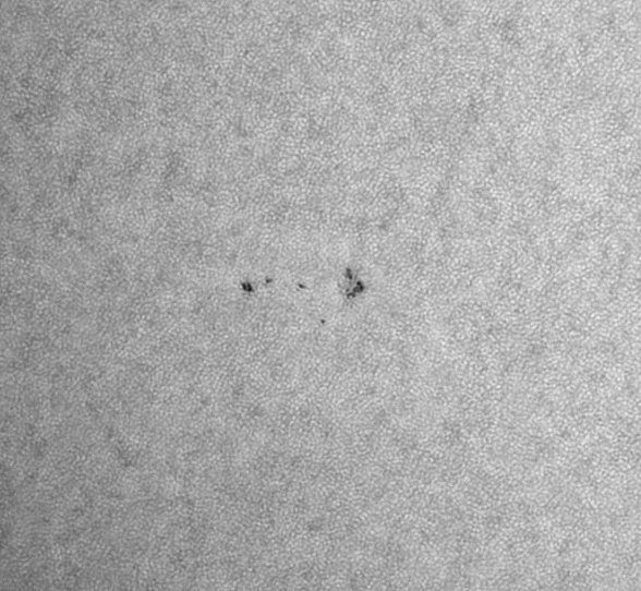

Continuum
R610 (mieux mais plus difficile)

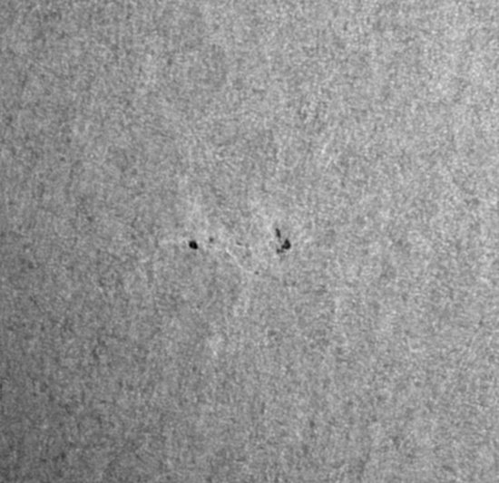

K-line
