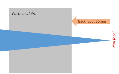

C'est quoi ton 300 ? Le plus sage est de mesurer le tirage avant de faire un choix.

Etant débutant, comment mesure-t-on le tirage ?

Sinon pour le mesurer tu dois pointer la lune et mettre un papier devant le PO (sans oculaire) et regarder à quelle distance tu as une lune nette.
Sur mon 300 j'ai 35mm par exemple :

Salut Foldedol,
j'ai essayé de mesurer cela hier et j'ai compter 16mm entre l'image nette et le PO mais je pense qu'il faut retirer les 9mm d'épaisseur de la bague d'adaptation 31,75/50,8 ?
Donc ça me ferait 25mm de tirage, j'ai bon ?
oui c'est ça 16mm + 10 mm de bague soit 26mm, ça ne passera pas pour une bino classique.

Par contre avec 35mm de backfocus je passe à 1.7x avec : Le glaspath special Newton (-80mm) + maxbright 1 (110mm) = 30mm de tirage.
La maxbright 2 fait aussi 110 d'après la spec.
Autrement dit il te manque 5mm pour cette config si tu es à 25mm.

La vraie solution c'est le glasspath Newton qui bouffe 80mm de chemin optique.
+ des oculaires recommandés en bino (Plossl 32 / Pano 24 ou autres).
+ Une bino avec un chemin acceptable (110mm chez Baader)
Comme je disais il reste 35mm à trouver.
En remontant le miroir d'1 cm ça doit le faire puisque tu as deja 25mm au PO.
Fais un test en remontant le miroir voir combien tu as de marge :)
Sinon chez televue la bino est entièrement compensée avec leur glasspath 2x.
