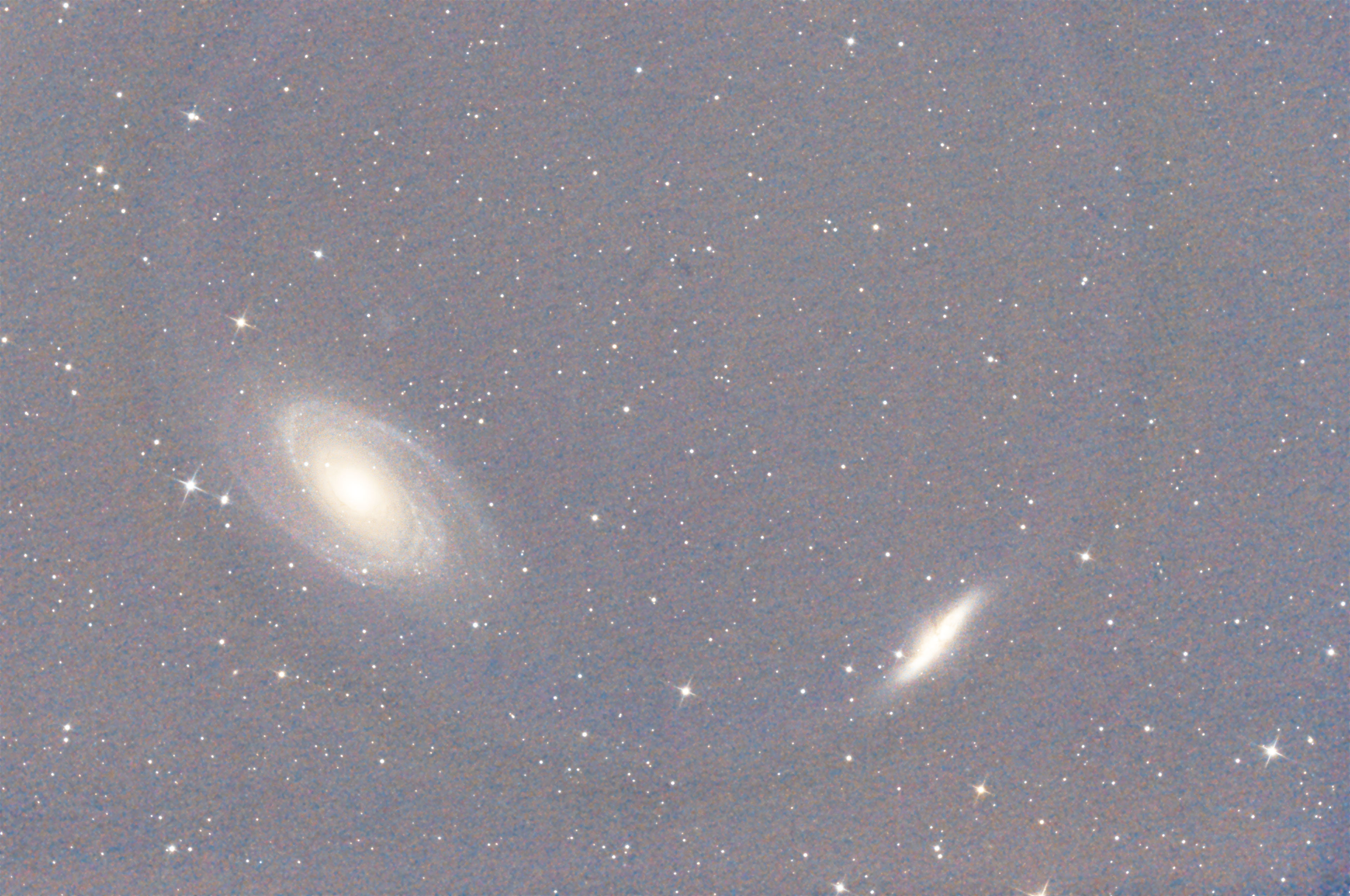

Le résultat était vraiment très mauvais sous Siril, on m'avait fait remarquer à juste titre que 60 photos pour les lights, c'était vraiment pas assez et ceci en plus de la sensibilité juste-juste de 1000 ISO et les poses de 20 secondes c'était normal que cela bruite pas mal !
Vous trouverez la photo ci-dessous de ce premier résultat "pitoyable" (Siril n'est pas en faute, enfin pas complètement !) :
610092291_NebuleuseBodeposttraitements.thumb.jpg.9ad9ebbcdcb8ecb2fb7bc1cd564b72e9.jpg
Cette image est un JPEG fait à partir du fichier TIFF généré sous SIRL, comme il fait 33 Megs je n'ai pas mis l'original bien sûr;, mais le résultat est similaire...
Vous noterez également un halo qui était présent pendant le traitement également et qui a disparu sur mon traitement manuel :

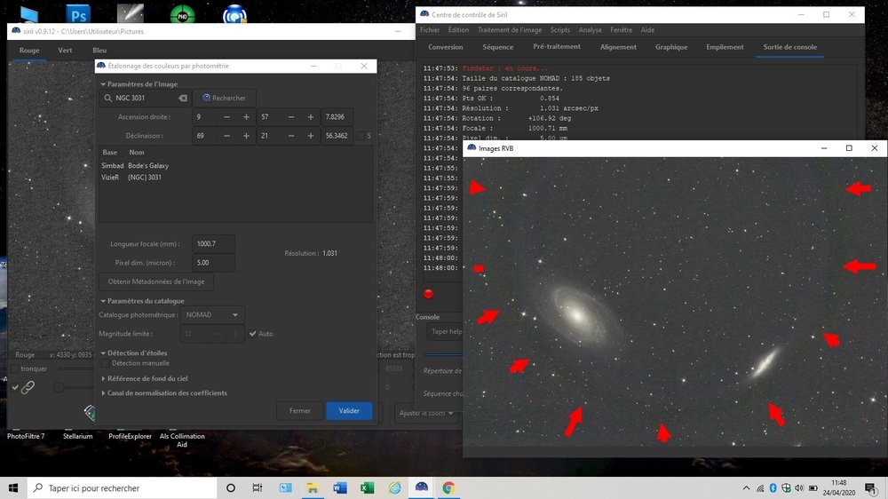

Voici le log du traitement lancé avec l'option "Pré-traitement APN avec drizzle avec correction cosmétique" en suivant le tuto de notre cher Colmic.
Voici également le log  2020-04-24T10.09.30Z.log

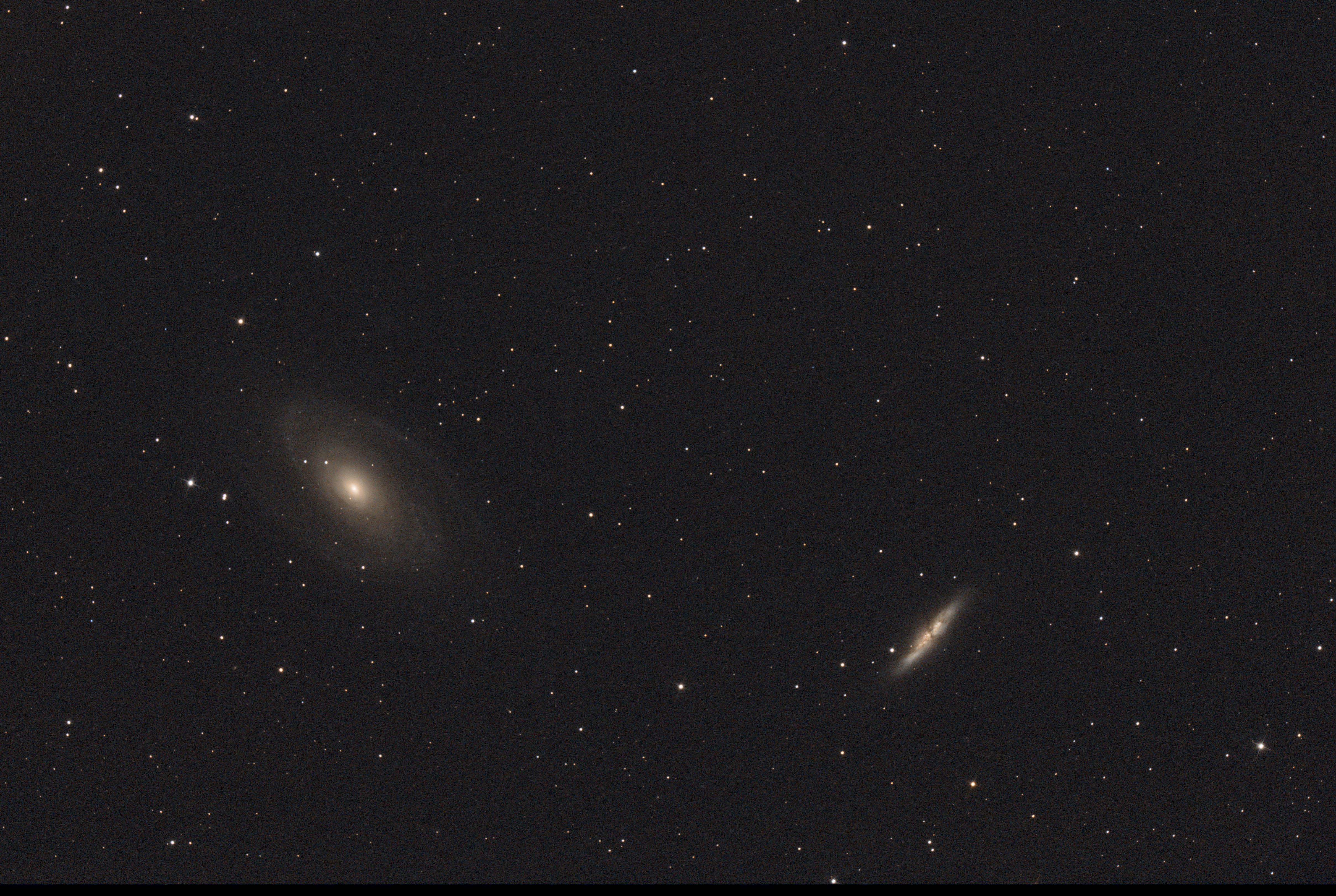

Voulant savoir si à tout hasard je pouvais faire mieux à la main, je me suis lancé hier dans l'opération.
Voici le résultat final :
Il n'y a pas... photo !
Nous sommes bien d'accord que ce résultat n'a rien d''extraordinaire pour les raisons évoquées plus haut, mon objectif, encore une fois, était de valider ma collimation, notamment la forme des étoiles, même si les traitements dans Siril gomment certains défauts...
Hélas, je n'ai pas pensé à exporter le log à la fin de mon traitement ! 😞
Alors, certes j'ai perdu un peu de détails sur M81 car j'ai été un peu timide sur l'histo, cette deuxième fois, et j'aurais pu encore gagner un peu plus.
Petite précision, pour cette deuxième tentative, je n'ai pas appliqué le "Lighten Only DSO and Dimmer Stars" c'est tout.

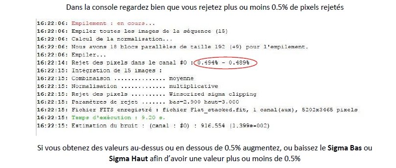

Pour l'empilement il est fait mention, pour le master dark/offset et flat de prêter attention aux valeurs de la ligne "Rejet des pixels dans le canal #0" et garder ceux-ci autour de 0,5 %
Le hic, c'est qu'avec mes données, j'ai eu beau tenter diverses itérations (un bon nombre) je n'ai jamais réussi à descendre en-dessous de... 14 % !
Idem plus ou moins pour les autres !
Question 2 Est-ce que mes photos étaient vraiment à la masse, me manquait-il vraiment beaucoup de photos, bref, est-ce que cette règle des 0,5 % est à appliquer systématiquement ou a appliquer avec discernement ?

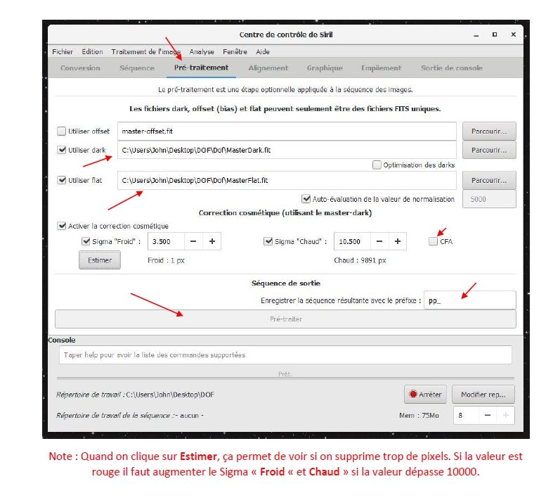

Ma question suivante concerne une étape suivante, celle du prétraitement.
Je me suis retrouvé dans ce cas, et j'avais 0 pixel pour le froid et 19 000 je crois pour le chaud.
Question 3 j'ai donc, par itération ramené cette valeur en dessous de 10 000 vers 8000 je crois, mais j'aurais pu continuer, mais faut il ramener le plus bas possible ou non ?
Je n'ai pas saisi sur quoi on agissait sur l'image avec ces deux valeurs !
