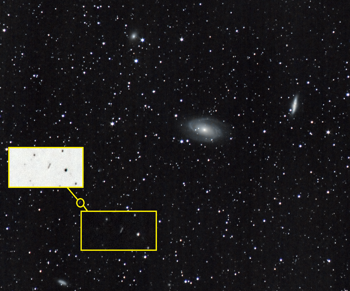

Je me permet d'ouvrir un nouveau post avec mon image de M81-82 réalisée hier soir.
En effet j'ai constaté ce qui ressemble à un astéroïde mais je n'arrive pas à l'identifier, un passage par astrometry.net ne me donne pas d'info, carte du ciel non plus.
Si quelqu'un peut m'aider dans l'identification je lui en serai reconnaissant !
Pour rappel 1h30 de pose (3min unitaire à 800ISO), à partir de 23h. Eos 7D + objectif 300mm Upsilon monture M42.

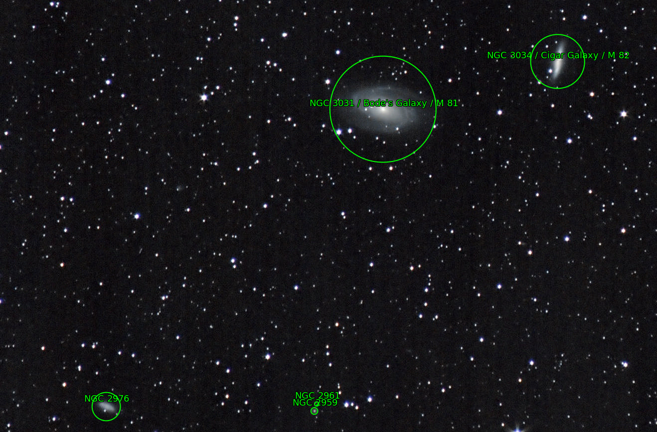

Retour Astrometry.net :
Je n'ai pas trouvé grand chose...
Le plus proche que je vois est un 500094 à 3° au sud sur une trajectoire parallèle, mag 19,6 à peu près de la même vélocité et avec des éléments datant de septembre 2017 donc pas forcément très précis.
Peut-être que tu l'as redécouvert ?
Sur google on trouve quelques références, si tu veux piocher...

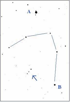

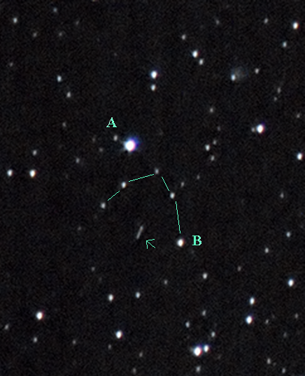

Ah, j'ai trouvé la solution de l'énigme ;)
En grossissant fort ton image, on voit qu'un défaut minime de suivi provoque un petit allongement des étoiles et sur la carte à l'endroit de la trace, on trouve un triplet d'étoile(mag 15,1 à 15,4) qui du fait de cet allongement s'est transformé en cette jolie trace.

il y a 4 minutes, den a dit :
718462452_Resizeofm81a.png.f54120431f5d60b7fbd79d70948d2ede.png      1287740673_ResizeofClip_8.jpg.aa7dab1019918b4630c091b498436d88.jpg
Donc pas d’astéroïde  "Mingus" en vue, desolé :be:
Merci pour la résolution de l'énigme Den ! En effet cela semble parfaitement cohérent, avec ce trio d'étoiles.
Ouais pas d'astéroïde Mingus en effet. 😭😂
Encore merci.
