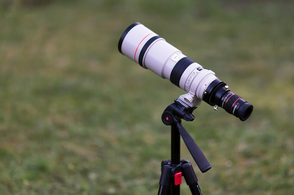

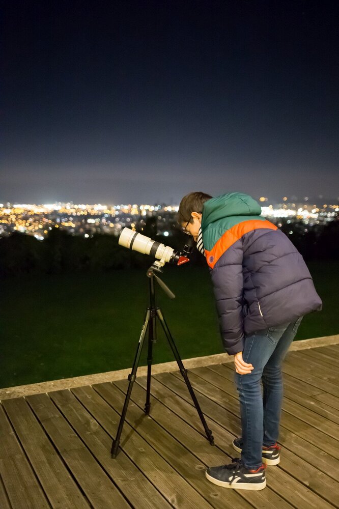

Hier, j'ai pu (rapidement) tester mon montage : Canon EF 300 mm F/4 L (ancienne version sans stabilisateur) - bague d'adaptation - Celestron X-Cel LX 7 mm. Le tout sur un petit trépied vidéo Manfrotto 718B.
IMG_20200423_211752_533_1920.jpg.97d257ac3b2ca86dbe5a26380f9dbd64.jpg.c7b70d70d3ca0ff416de7996a2766769.jpg
Premier point : l'absence de chercheur.
Le grossissement de 45x permet de trouver la Lune sans trop de difficulté mais cela prend une petite minute quand même... je n'ai pas eu besoin de viser d'abord avec l'oculaire de 25 mm mais j'imagine que ce sera nécessaire pour trouver Saturne dans quelques mois (edit : finalement, même avec le 7mm sur la barlow on trouve facilement les planètes. C'est pour les cibles du ciel profond que c'est plus difficile).
Deuxième point : le trépied.
Le petit trépied vidéo est très pratique pour s'installer et trouver la Lune mais c'est une plaie pour garder ce que l'on souhaite observer dans le champ. Le réglage n'est pas très fin et les à-coups font parfois perdre la cible. Il est assez stable si on ne déplie pas les segments les plus fins des jambes et si le vent n'est pas trop fort (à 45x) (edit : ce genre de pied n'est pas super adapté pour observer au zénith sans renvoi coudé / edit 2 : j'ai trouvé une solution pour mettre un renvoi coudé. Il "suffit" de visser la partie optique d'une barlow directement sur le renvoi coudé).
Troisième point : la mise au point.
Photographe amateur depuis quelques années et utilisateur régulier d'objectifs avec mise au point manuelle, j'arrive à faire un point assez facilement mais il faut vraiment être minutieux. Le passage d'une image parfaitement nette à une image presque nette est vraiment rapide.
Dernier point : la qualité d'image.
Là, franchement, et même si je n'ai pas vraiment de point de comparaison, je suis très satisfait. Le dernier "télescope" dans lequel j'avais regardé c'était une lunette en plastique "Astronomie 2000" alors, forcément, je trouve ça propre. Je sais qu'avec un grossissement de 0.6D ce n'est pas bien difficile mais l'image est bien contrastée et pleine de détails. Je suis particulièrement étonné de ne pas voir d'aberrations chromatiques et j'ai hâte de me procurer une barlow pour pousser le grossissement un peu plus loin... (edit : finalement, je suis très satisfait de ce que donne le 7 sur la barlow et j'attends de me procurer un oculaire plus court pour le planétaire / edit 2 : difficile d'en demander davantage à ce petit tube. Un grossissement de 100x semble être la limite à mes yeux).
Voilà, je me suis dit que même si on trouvait quelques témoignages d'utilisateurs de montages semblables au mien sur des forums cela n'était pas forcément inutile de partager mon ressenti et de permettre à certains de poser éventuellement quelques questions. J'espère pouvoir rapidement comparer avec d'autres lunettes ou telescopes pour me faire une idée plus précise sur la qualité de mon montage.

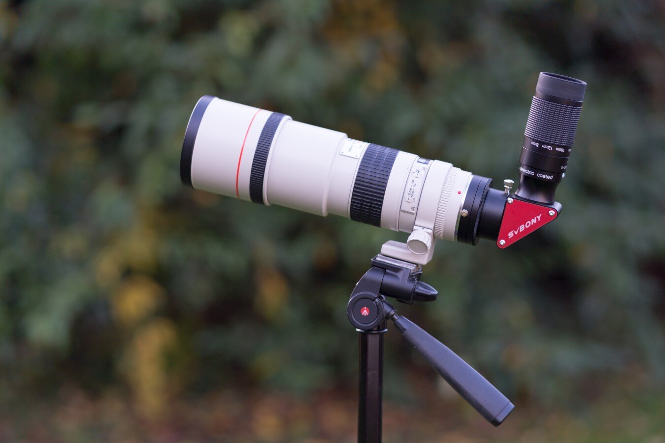

Mise à jour après 18 mois d'utilisation (24/11/2021) :
Après quelques modifications, cette lunette a gagné un renvoi coudé (avec une lentille de barlow vissée au bout, dans le porte oculaire) et un oculaire zoom 8-24. Elle offre ainsi des grossissements de 33x à 100x (1,2° à 0,6° de champ réel), idéal pour ce que je fais avec elle. Ponctuellement, j'utilise un oculaire de 25 mm offrant 60° de champ pour le ciel profond (1,9° de champ réel, 2,3 mm de pupille de sortie).
Niveau performances optiques, ce n'est pas la meilleure, mais elle offre des images plus détaillées en planétaire qu'une 70/700. Et elle rentre dans mon sac photo 😁.

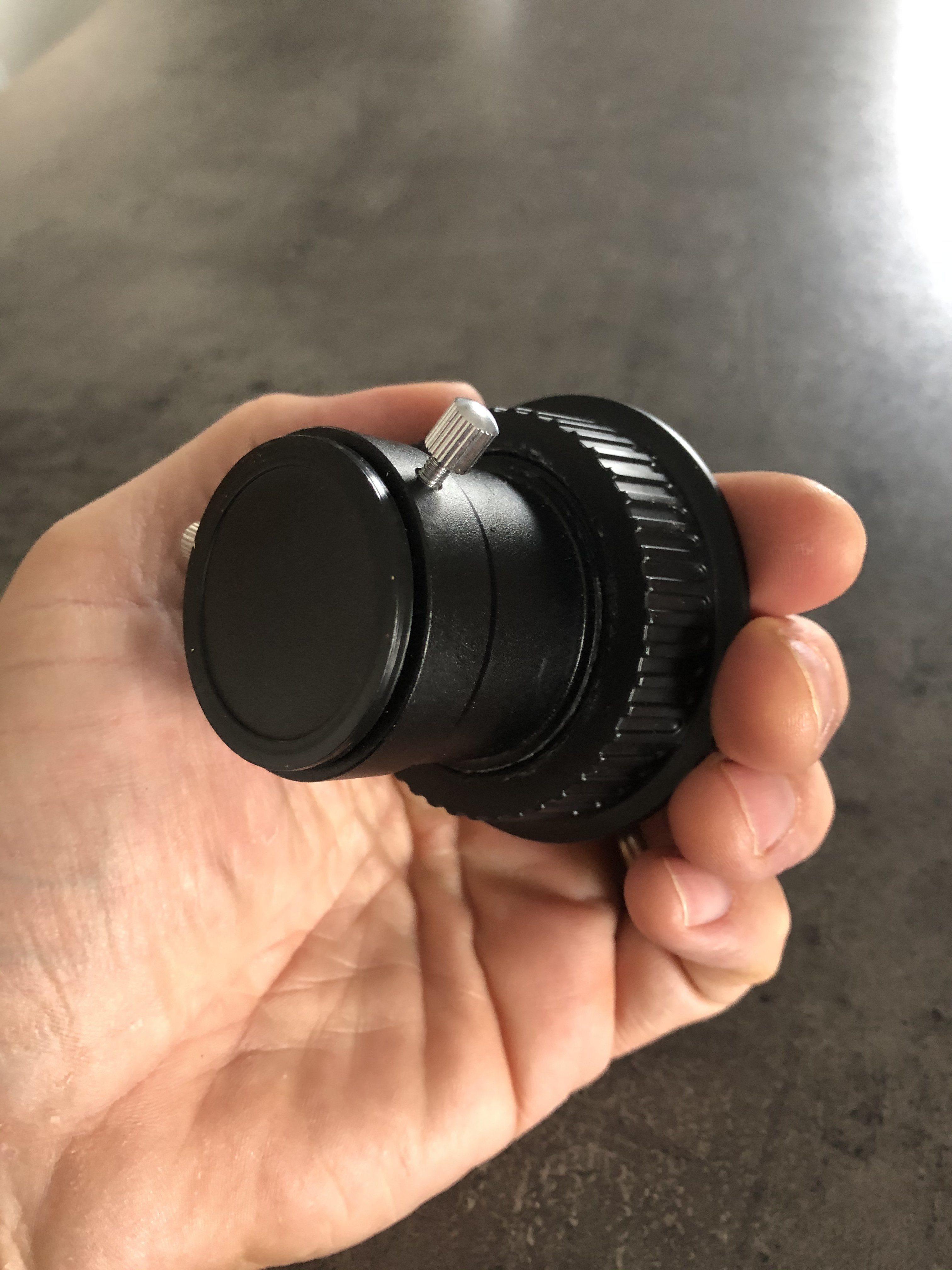

@breal, pour l'adaptateur, j'ai pris ce modèle chez Astroshop. On le trouve aussi sur ebay 😉. J'en suis très content.

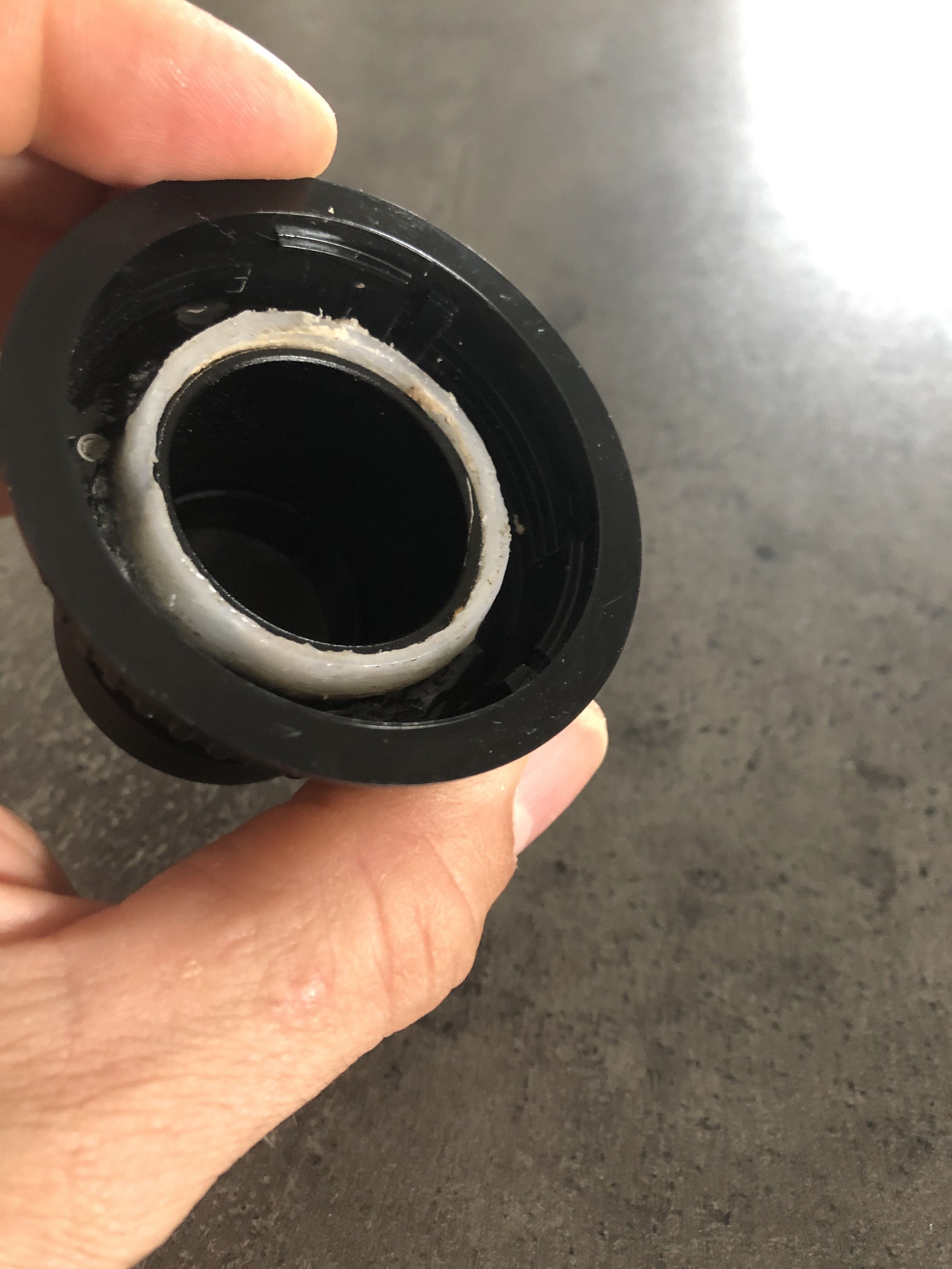

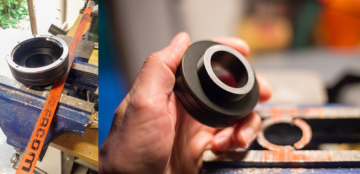

Me souvenant qu’il me reste un bouchon d’objo et un adaptateur porte oculaire  1/25 mâle pris de mon ancien porte oculaire Skywatcher, je me décide à le fabriquer moi même.
Un coup de scie cloche, un peu d’ebavurage, fabrication d’un contre écrou dans une chute de POM qui trainait, un peu de résine pour sécuriser tout ça et crac, un adaptateur maison qui marche du tonnerre.
25CF7B73-16C3-425C-BF1A-DF8B1CDF448D.thumb.jpeg.ade0481d2d4653a3404ba91d17c10b97.jpeg07D3AD4A-7D43-4F5A-AF6C-27D09CD075B7.thumb.jpeg.c5f8635e4c7ab85c3a1d5e9ff5e5715c.jpeg
Monté sur mon canon 70/200 F4, ça ne bronche pas.
J’ai testé avec mes deux vieux plossl 10 et 25 à 200mm : j’arrive à faire la mise au point sans problème, c’est bien net sans déformations (bon, les oculaires sont bidons mais les images sont vraiment top)
Avec mon Baader hyperion mark4, je n’arrive pas à faire la mise au point, il manque un mm (il faudrait me rapprocher de l’objectif) mais bon, pas de regret, avec le 10 et le 25, j’ai de quoi faire pendant mes soirées Astrophoto nomade : je vais pouvoir observer avec mon 200 pendant que mon apn prend des prises de vue en champ large.

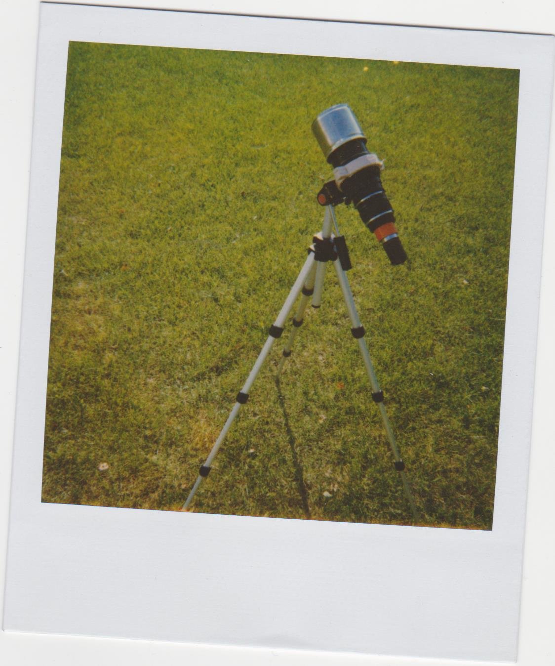

Cela me rappelle aussi ce petit bricolage que j'avais fait à l'époque.
De mémoire, c'était un 200mm et je ne me souviens plus si c'était bon ou non: c'était l'époque "polaroide" et des Celestron orange

  Le 05/06/2020 à 17:07, jctfrance a dit :

J'adore ! Super vintage 😁 ! Le trépied, on dirait bien un SLIK 500G. J'avais le même ! Pas le plus stable (du tout) mais vraiment léger, comme le bricolage, très facile à transporter emporter 👍.

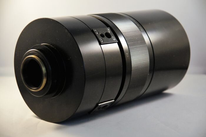

Je vais bientôt recevoir trois objectifs vintage en M42
MC 3M-5CA soviétique Lens - MTO 500 Mm F8 Maksutov diamètre du filtre avant 72mm
Miroir telelens MC MTO-11 10/1000 Maksukov M42 diamètre du filtre avant 120 mm /
Tair - 3 f/4.5/300 grand prix de Bruxelles 1958 diamètre du filtre avant 72 mm )
Avec une bague d'adaptation M42 vers eos ef, je vais pouvoir continuer dans l'astrophoto. ( Quand j'aurai enfin reçu les objectifs. Le 500 mm par exemple a fait un bon trajet de l'Ukraine jusqu'en France. Et paf ! Arrivé en France, la poste me dit que le 500 a fait fausse route et qu'ils le recherche... Ça sent pas bon... )

Un tube comme ça existe t'il en astro ?
Niveau filetage pour monter le cailloux sur une monture, il y a deux trous ( du moins sur le 1000mm ) voir photo
  Révéler le contenu masqué
A savoir, si au moins un des deux permet de s'adapter sur une monture.
Une monture comme la star aventurer pourrait être sympa, mais est ce qu'elle peut s'adapter a mes cailloux ?

J'ai eu besoin d'acheter un tube de rallonge pour éviter que l'arrière de l'objectif ne touche l'intérieur du boîtier.
Voir davantage
Ça existe, oui. Le problème c'est qu'il ne faut pas allonger mais raccourcir 🤷‍♂️.

Dans l'idéal il faudrait utiliser les deux trous (quand il y en a deux). C'est forcément bricolable mais il faudra tester.
Comme je te l'ai dit, la Star Adventurer est a réserver aux objectifs de moins de 300mm. Le problème n'est pas (uniquement) le poids mais aussi la qualité du suivi. Avec le 400, le 500 et le 1000, la Star Adventurer n'arrivera pas a assurer un suivi suffisamment précis pour avoir une image nette.

Donc, il n'y a pas bon. Il faut trouver une autre monture équatoriale ( le goto est il bien obligatoire ou est ce que c'est plus un gadget ? )
Un modèle comme celui-ci pourrait il suffire ?
https://www.astroshop.de/fr/equatorial-sans-goto/monture-bresser-messier-exos-2-eq-5/p,20892#tab_bar_2_select
Et. Oh, que c'est embêtant ça !
Le 500 mm n'a pas de trous de fixation sur un trépied.
Ça sent le futur bricolage de fixation au Colson.
