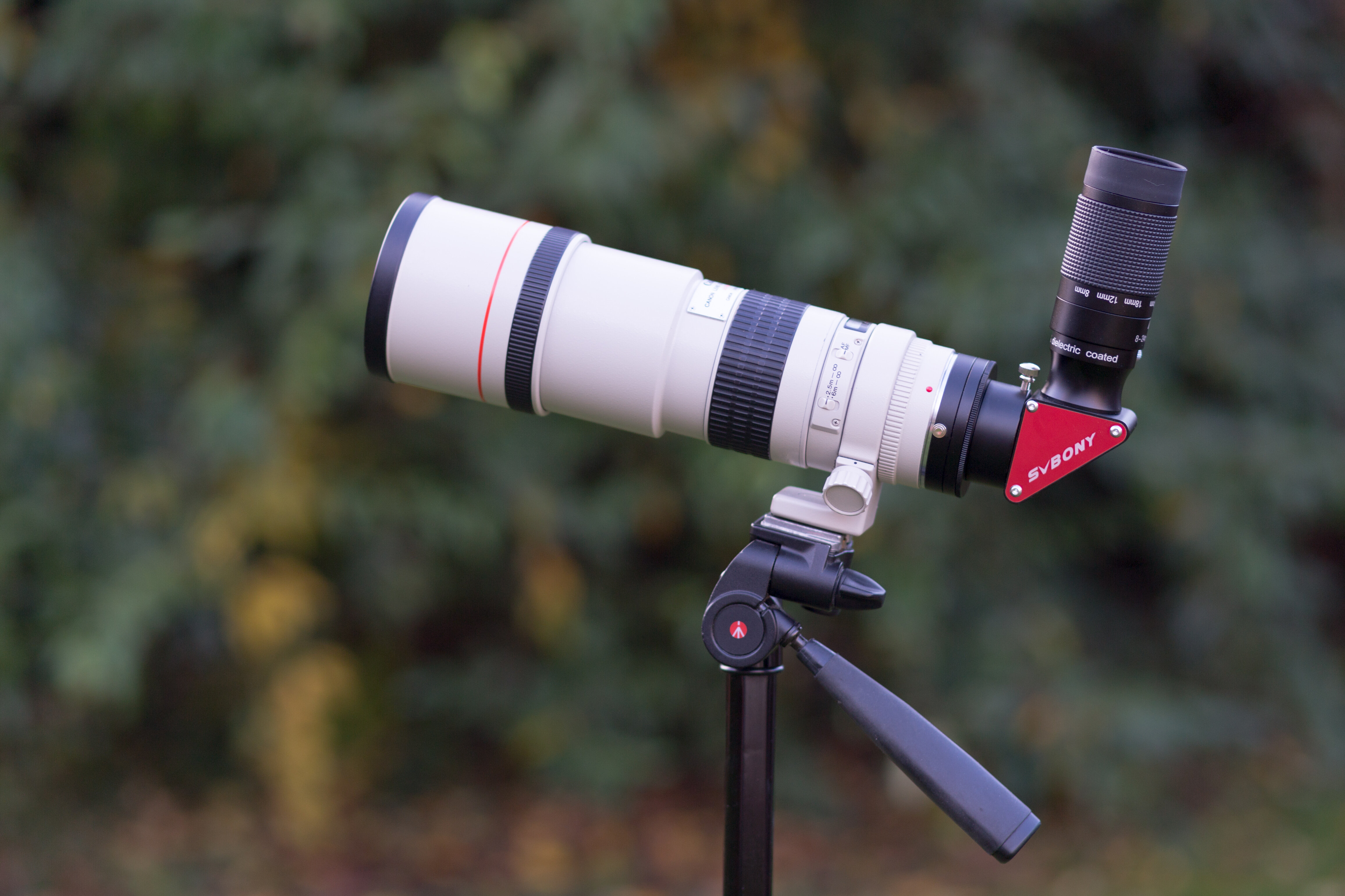

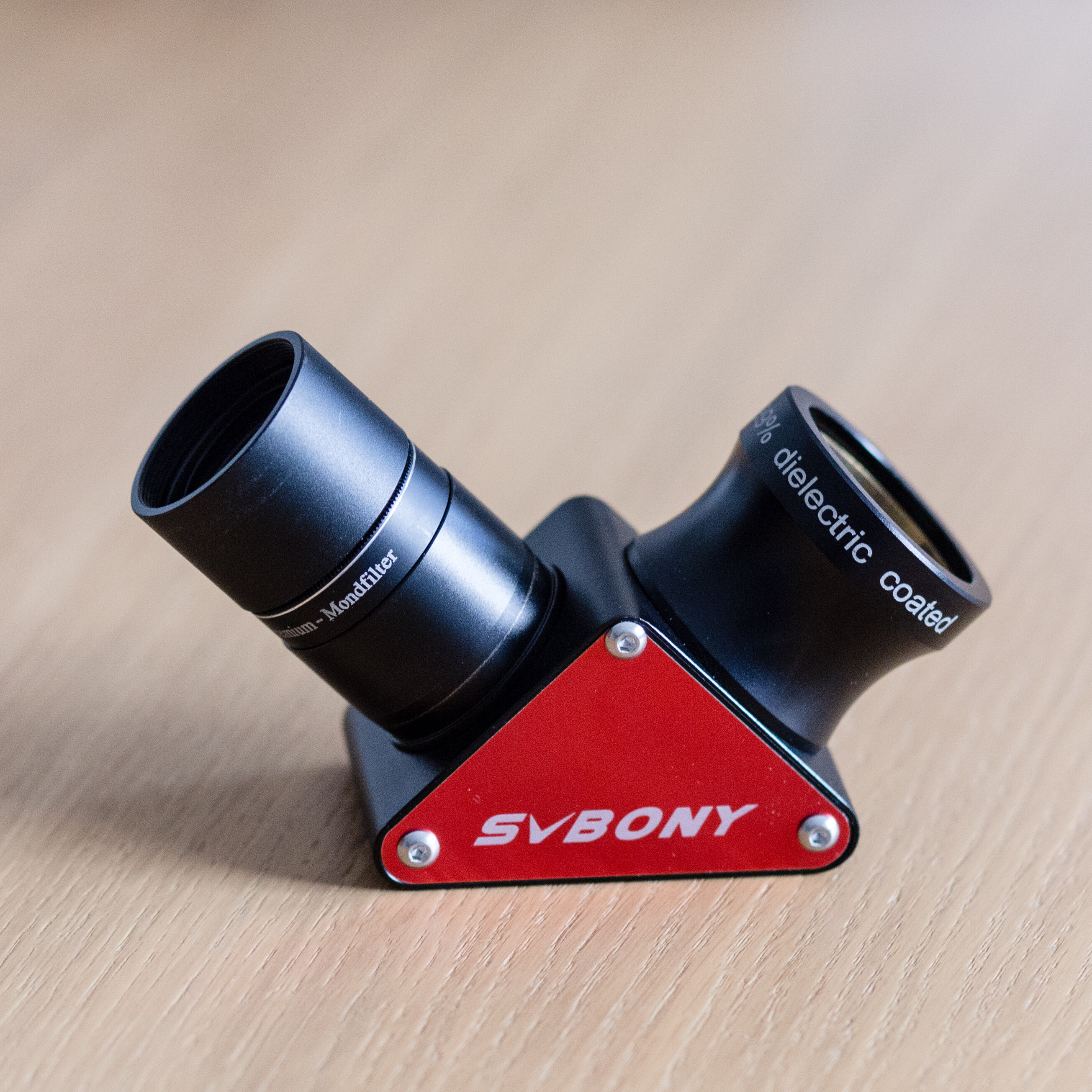

J'avais depuis un moment l'idée de tester le duo barlow + renvoi coudé car j'espérais que le souci de tirage serait compensé. J'ai récemment pu tester ce montage... impossible de faire la mise au point. Ni avec ma barlow X-Cel LX 2x, ni avec l'omni 2x...
MAIS...
...en vissant la partie optique de la barlow Omni directement sur le renvoi, la barlow se rapproche de l'objectif et ça fonctionne 🥳. On obtient un facteur de grossissement d'environ 2,3x ce qui n'est pas très grave puisque la focale n'est que de 300mm.
En espérant que cette info pourra aider quiconque chercherait à faire un bricolage équivalent 😉.

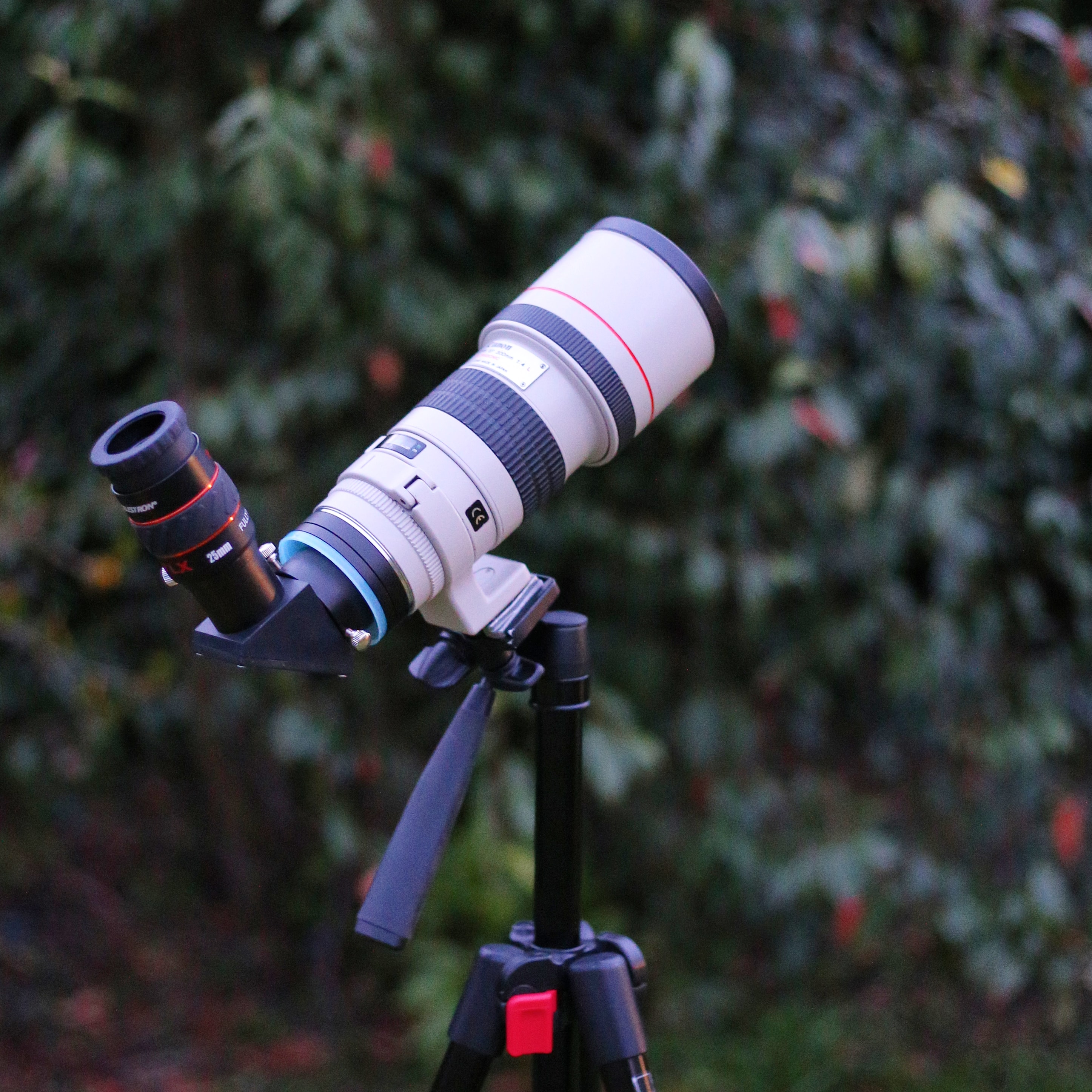

Bonjour à tous, je reviens une énième dernière (🤔 ?) fois pour vous dire où en est mon montage.
J'ai récemment acheté un renvoi coudé un peu plus qualitatif que celui qui était fourni avec la 70/700. Comme la jupe du nouveau était moins longue, les lentilles de la barlow n'entraient pas assez dans le porte oculaire pour faire le point. J'ai donc vidé un vieux filtre lunaire pour en faire une bague allonge et voilà :
Avec cet assemblage, j'obtiens un coefficient de 2,7x pour la barlow. On peut donc dire adieu à l'ultra grand champ mais, par la même occasion, à quelques défauts optiques qui faisaient que, de toute façon, je n'utilisais pas l'oculaire de 25 mm sans une barlow 2x.
Au final, j'ai choisi de l'utiliser avec un oculaire zoom la plupart du temps (oui oui... je pense détenir le record de l'outil avec le plus de lentilles du forum 😅) car cela compense pas mal l'absence de chercheur. Après différents tests, je trouve qu'aller au delà de 100x (1,3 fois le diamètre) n'a pas d'intérêt. Le 8-24 avec la barlow sur le renvoi coudé offre une plage allant de 33x à 100x, ce qui me semble idéal.

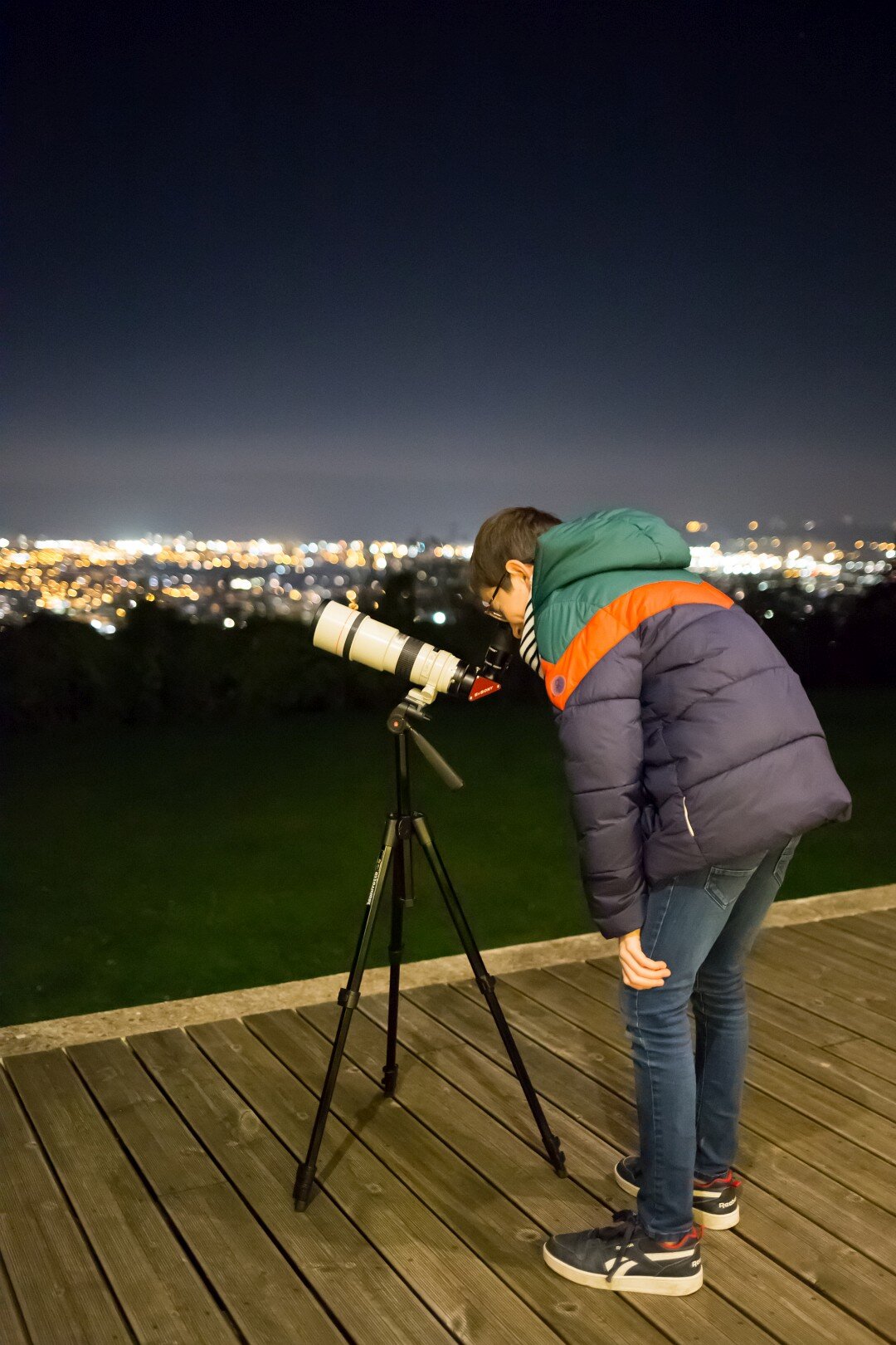

Pour le grand champ, j'utilise mon oculaire de 25 mm offrant 60° (1,9° de champ réel pour un grossissement de 32x). Je suis vraiment très heureux d'avoir cette petite lunette à côté de mon Dobson de 150/1200 car elle est très facile à emporter partout. Pour mieux se rendre compte de la taille de cette lunette, la voilà avec un jeune du club astro de ma commune :
