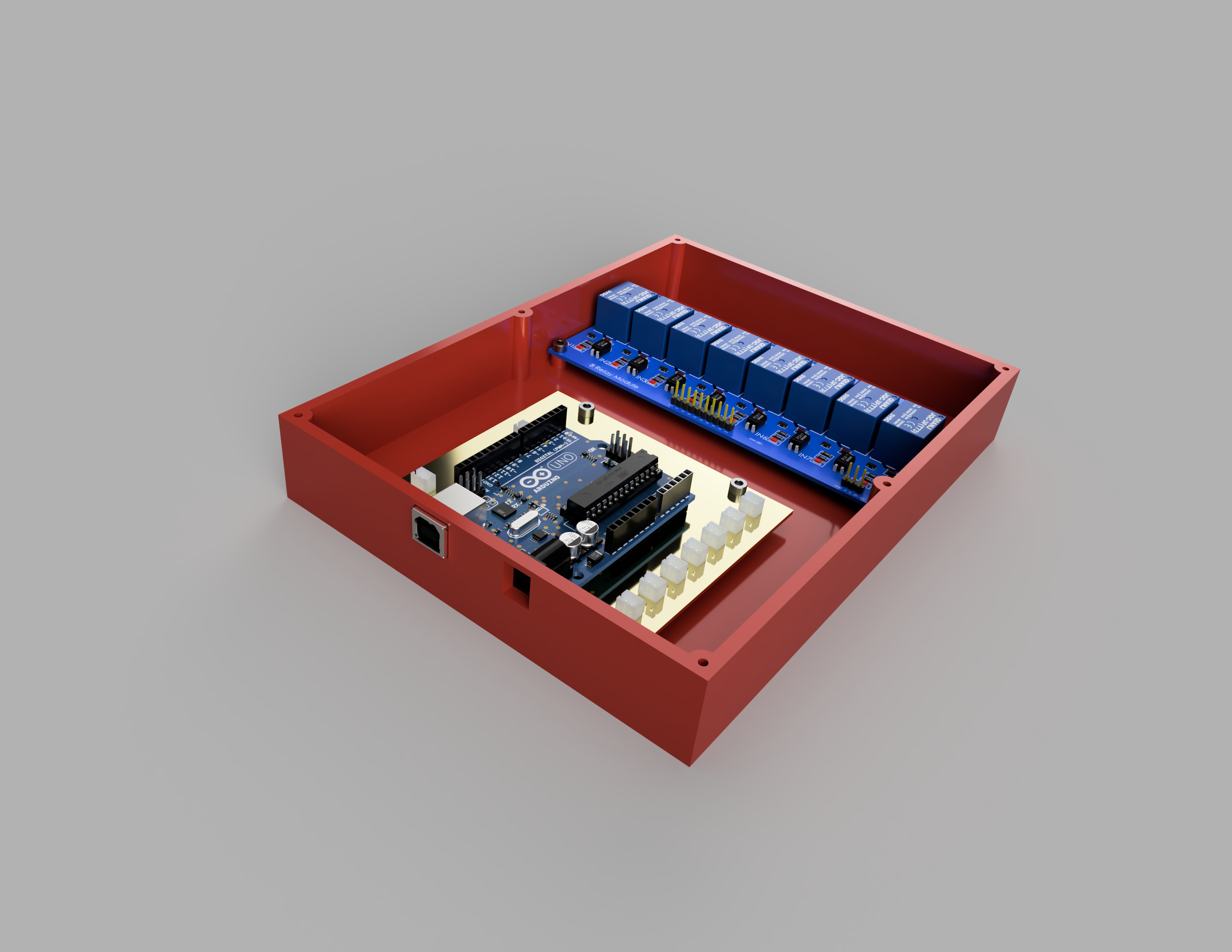

olivier1986 Posté 17 juin 2021 Posté 17 juin 2021 il y a 22 minutes, Fred_76 a dit : J'ai corrigé ton pb de double envoi de CON:0:0 En effet, le problème est corrigé! je n'avais pas vu ce double emploi du parsecommand!! a force d'avoir les yeux dessus on fini par plus rien voir merci Fred. Pour info, j'ai fini le modèle 3D de la boite dédiée au module du toit avec: l'Arduino, les différentes fiches (mêmes celles non utilisées pour d'autres personnes ou pour une futur évolution facile à mettre en place) et le module 8 relais. reste plus qu'à imprimer tout ca. Je peux fournir les plans de constructeurs boite + PCB. Le joins le code modifié ici. Merci Fred. Olivier RollOff_codefinal (4).ino 1

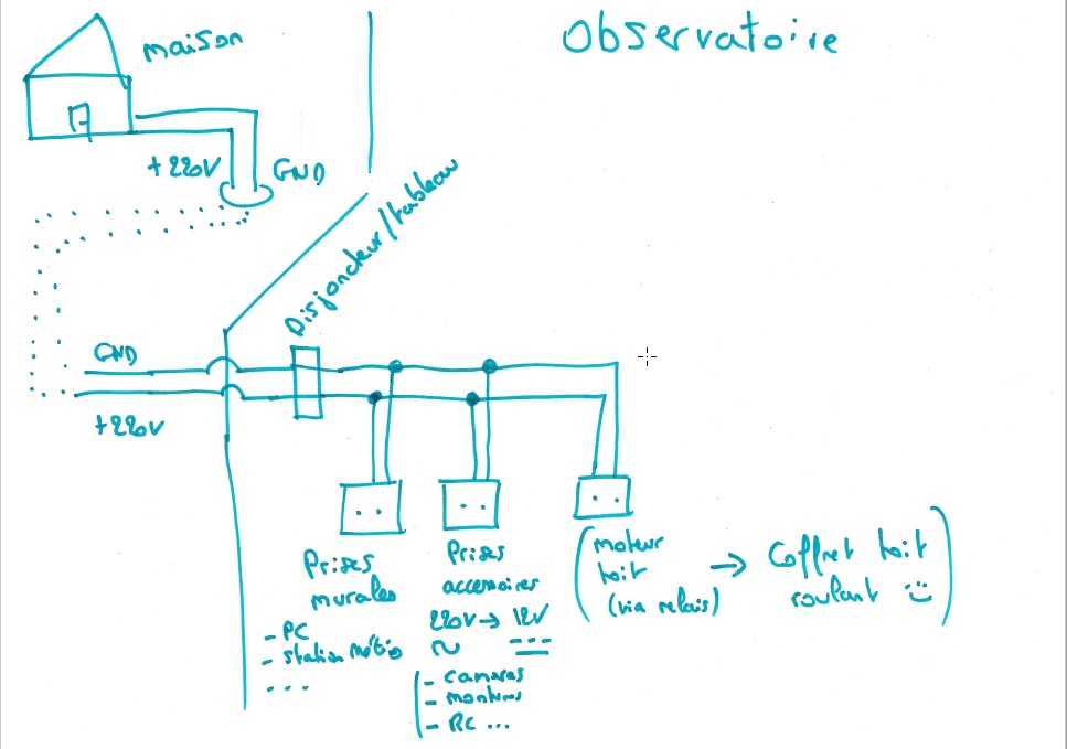

olivier1986 Posté 24 juin 2021 Posté 24 juin 2021 Bon et bien Jasem a répondu. Le démarrage des drivers est un processus stochastique, donc on ne peut prévoir quel driver va démarrer en premier. Il ne reste donc que la possibilité des les démarrer manuellement un par un ce qui pour un automatisme complet est pas possible. Je vais réfléchir à une solution pas trop compliqué. Dans un premier temps je pense que séparer l'alimentation des accessoires de l'alimentation du toit est une bonne chose. Je m'explique: Si tu veux lancer une session de dark en pleine journée tu n'as pas forcément envie d'ouvrir le toit pour faire ca. Donc en image ce que j'imagine pour la partie elec de l'observatoire (de tête sans trop réfléchir car pas encore défini, mais à la grosse ). Alors cette je ne profite pas de la tempo pour l'alimentation des accessoires mais je compte utiliser un switch sur le 220V via un petit nano et une utilisation via HTTP. Donc j'allume tout via internet et je peux tout éteindre via internet le matin. On peut aussi automatiser cette tâche avec un petit script dans EKOS. A voir... Olivier
ch_porchet Posté 24 juin 2021 Auteur Posté 24 juin 2021 Alors j ai hélas vu la réponse de Jasem! Par contre je comprends pas le mot "processus stochastique" ,cela veut dire que c est aléatoire ? Alors chez moi (et je me souviens plus si je te l'ai déjà dit) , mais mon relais alimentation fais deux chose, la première il me coupe tous le 230v dans mon observatoir ,sauf l'ardino qui gère le toi,mon mini pc ( kstars) et une ardino pour la météo. Alors que vas t'il alimenter , le transformateur 12v pour le moteur du toit et des prises 220v pour les caméras ,la monture ,etc..... Mais quand même dommage que l'on peut pas faire que kstars lance les drivers en "cascade" avec ou non la possibilité de mettre des tempos. A+ Christophe
olivier1986 Posté 25 juin 2021 Posté 25 juin 2021 Il y a 11 heures, ch_porchet a dit : Par contre je comprends pas le mot "processus stochastique" ,cela veut dire que c est aléatoire ? Oui c'est tout à fait ça. Cela se traduit par le fait qu'un système n'a pas de choix prédéterminé. En effet c'est dommage et j'aurais penser possible cette action, en forçant le type de driver à démarrer dans l'ordre, quelque soit le driver. Maintenant, si cela n'est pas possible, le seul moyen est de démarrer à la main et un par un les drivers.... méthode pas orthodoxe si bcp de driver!! je réfléchi à une solution. Je comprends que dans ton cas l'ensemble du 220V observatoire est géré par le bouton ou par la commande kstars. cette solution est séduisante. Cela implique, si tu veux travailler la journée dans ton abris, d'appuyer sur le bouton pour forcer l'alim. mais au bout de 5 min d'inactivité le courant se coupe non?
