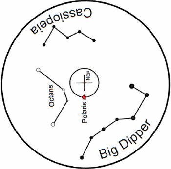

Je possède une Eq6 achetée en occsasion en 2011( elle doit dater d'avant 2010).

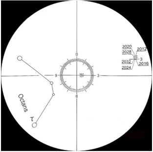

Pour une mise en station précise, est-il utile de remplacer le viseur polaire actuel (photo 1) par un nouveau(photo 2) ?
!!!!!! pas du tout,il fait les deux, c'est le dernier modèle de Skywatcher!  et oui ,faut le changer pour avoir une MES plus précise. Pierro vend uniquement le réticule pour une poignée de figue. je l'avais fait sur ma HEQ5 et je peux vous dire que l'on gagne en précision.
...en fait, si vous avez une raquette synscan v4, plus besoin de VP...l'option mise en station fait trés bien le job !...de chez moi, Polaire invisible...je mets la monture (azeq6) pointée vers le nord avec une boussole, je règle l’altitude du lieu puis je fais un alignement 2 ou 3 étoiles et je vais sur option "mise en station" ( Polar align en anglais)...j'applique les directives de la raquette et j'ai une mis en station assez bonne !..je peux faire des poses de 10mn (avec autoguidage bien sûr ! ) sans problème...et tous ça avec le bouchon sur le VP ! ...alors le nouveau ou l'ancien réticule, importe peu !...

La,il demande pour une mise en station precise .
... c'est précis justement !.. sinon comment avoir des étoiles rondes au bout de 10mn ?... au club on a un Polemaster et cette méthode peut être plus précise !... 30" d'erreur avec le Polemaster et j'arrive des fois à 10" avec le Polar align !...
... peut être, mais moins fiable !... j'arrive à une meilleure mise en station au Polar Align qu'avec le VP !... quand tu dois mettre la Polaire sur 6h13 ?... tu arrives à être précis ?...alors qu'avec le Polar Align, tu règles la précision avec le reticulé... c'est plus précis !... d'ailleurs sur ce forum, beaucoup ont abandonné le VP pour le Polar align ! (il y a sûrement une raison ! )...bon ça c'est depuis mon balcon, mais sinon j'ai un Polemaster quand je peux voir la totalité du ciel !
